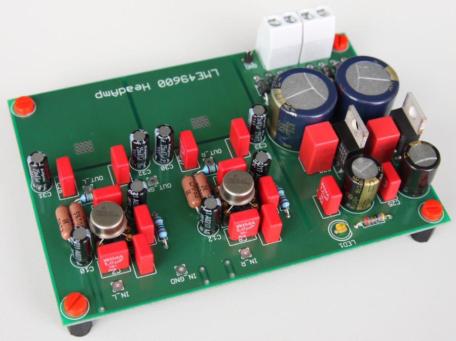

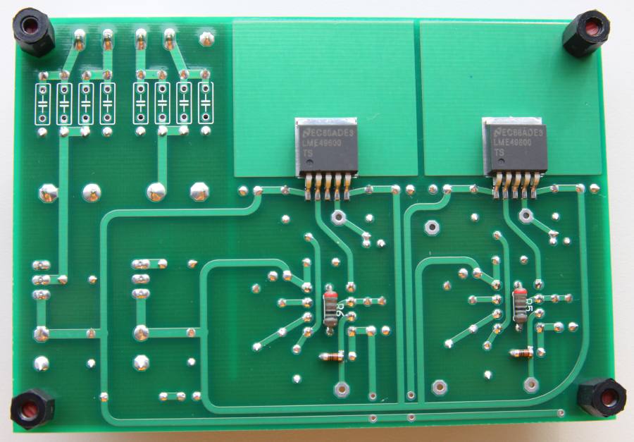

Korzystajac z chwilki wolnego przez weekend poskladalem wzmacniacz sluchawkowy od jaizma - gratuluje udanego projektu :) Platka dziala bez najmniejszych problemow i oczywiscie odpalila od tak zwanego kopa :) Troche mi sie te LME49720 grzeja ... nie mam dokladnego termometru ale na oko osiagaja jakies 50 stopni - one niestaty tak maja bo w kilku innych aplikacjach mam tak samo... Kilka fotek ponizej czyli to co tygrysy lubia najbardziej :)

Jak wypada ten wzmacniacz LME49600+LME49720 w porównaniu do Twoich wcześniejszych konstrukcji?
Ja byłem nim miło zaskoczony. Bardzo ładnie grał w duecie z "Bajerami" DT990 Pro.
PS. Co to za mały rezystor SMD na wyjściu ?
Trudno sie rozpisywac bardzo o dzwieku bo dopiero go odpalilem ale w najwiekszym skrocie to bas zdecydowanie wole z LME ale wysokie jakos bardziej mi siedza z TPA ... ale jak mowie plytka jest swiezo co poskladana. Jak bedce mial troche czasu to postaram sie zrobic jakis porownywalny test LT1210 vs TPA6120A2+FET vs LME49720+LME49600 :)
