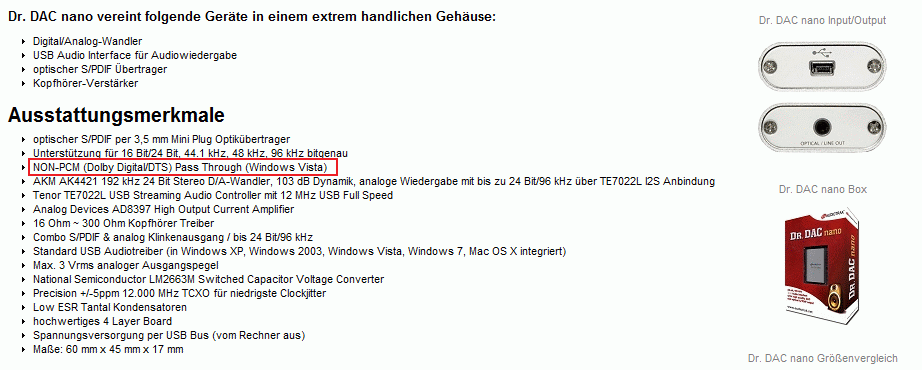

Wszystko ładnie, pięknie ale .... no właśnie. Wg specyfikacji tegoż urządzenia dźwięk DTS/ac3 powinien przez spdif toslink powędrować do amplitunera, który następnie powinien go rozkodować. Nic takiego się nie dzieje. W programach do odtwarzania filmów przy ustawieniu wyjścia spdif optyczny w ogóle nie ma dźwięku. Pojawia się wtedy, gdy ustawie STEREO, ale mnie interesuje 5.1 DTS, choć, gdyby DolbyDigital wskoczył tez bym nie pogardził.
Specyfikacja DR DAC NANO AUDIOTRAK :
Uploaded with
cyfrowe wyjście S/PDIF obsługujące optyczny jack 3,5 mm
obsługa próbkowania: 16bit/24bit, 44.1kHz, 48kHz, 96kHz bit
obsługa funkcji NON-PCM (Dolby Digital/dts) Pass Through

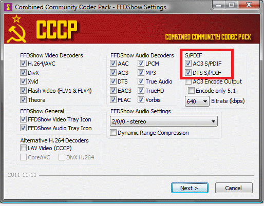

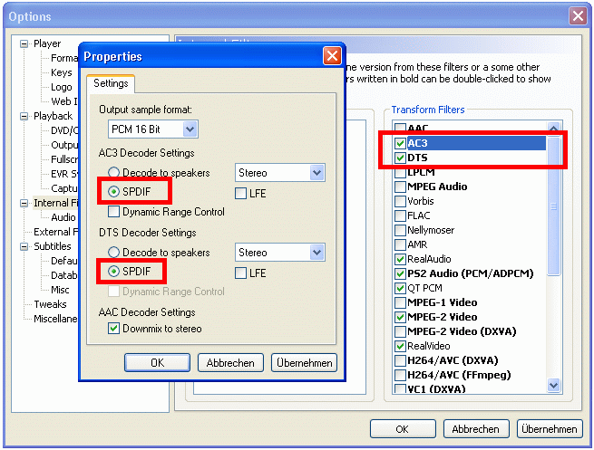

Trzeba ustawić dwie rzeczy:
1) w ustawieniach Media Player Classic - pierwszy obrazek
2) w ustawieniach CCCP (C:\Program Files\Combined Community Codec Pack\Settings.exe) - drugi obrazek
EDIT:
Teraz widzę, że być może pierwsze ustawienie (w MPC) nie jest konieczne.
Pokombinuj. Powodzenia!
EDIT:

Napisałem zapytanie do niemieckiego supportu w sprawie naszego problemu. Niestety, znalazłem na niemieckiej stronie Audiotraka w specyfikacji Dr. DAC nano mały dopisek w nawiasie (którego w momencie, jak kupowałem kartę, na pewno nie było), więc chyba wiem, jaką odpowiedź dostanę...
Zerknąłem jeszcze na niemiecką stronę ESI i tam jest dopisek, że Pass Through "ist möglich", co znaczy, że może zadziałać w pewnych warunkach (Vista), ale nie musi.
Na anglojęzycznej stronie Audiotraka nie ma tej karty, zaś na anglojęzycznej stronie ESI nie ma żadnego dopisku ("NON-PCM (Dolby Digital/dts) Pass Through support").

Wersja reclocka 1.8.6.2 ma wiecej funkcji, pustych pól już nie będziesz miał, jest opcja dts i ac3.
screen nie jest moj, z internetu.
Bawie sie teraz ale dalej nic.
Tak, ale jak napisałem wcześniej, ta wersja "ma już do wyboru tylko Wasapi". Kernel streaming brak.

A jednak udało mi się puścić dts i Dolby Digital przez dr dac nano :)
Zainstalowałem program głównie do słuchania muzyki J RIVER Media center. (WIN 7 64BIT)
U mnie też działa. Nawet na karcie Edirol, na której, wg informacji z neta, DD/dts passthru nie powinien działać ;)
Jedynie jeszcze nie udało mi się załadować napisów z zewnętrznego pliku (.txt, .srt).
