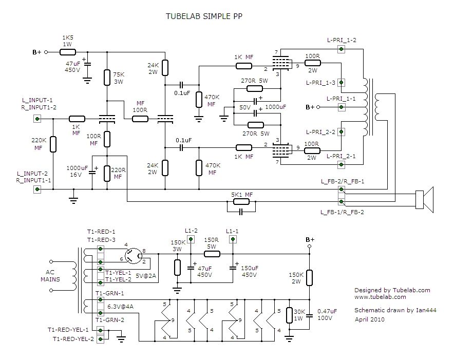

BTW. Poniżej załączam pomysł na prosty wzmacniacz PP według TubeLab. Dla początkujących jak znalazł tym bardziej że płytki są dostępne tu:

bo np. taki EAR859 ma jedno żarzenie 6.3V
lampy w/g projektu Parawiciniego to PCC88 - żarzenie 7.6V
to w jedna stroną a w drugą - znane są przypadki z estrady podbijania żarzenia
tak że róbta jak chceta byleście wiedzieli do czego to potrzebne i co z tego wyjdzie
