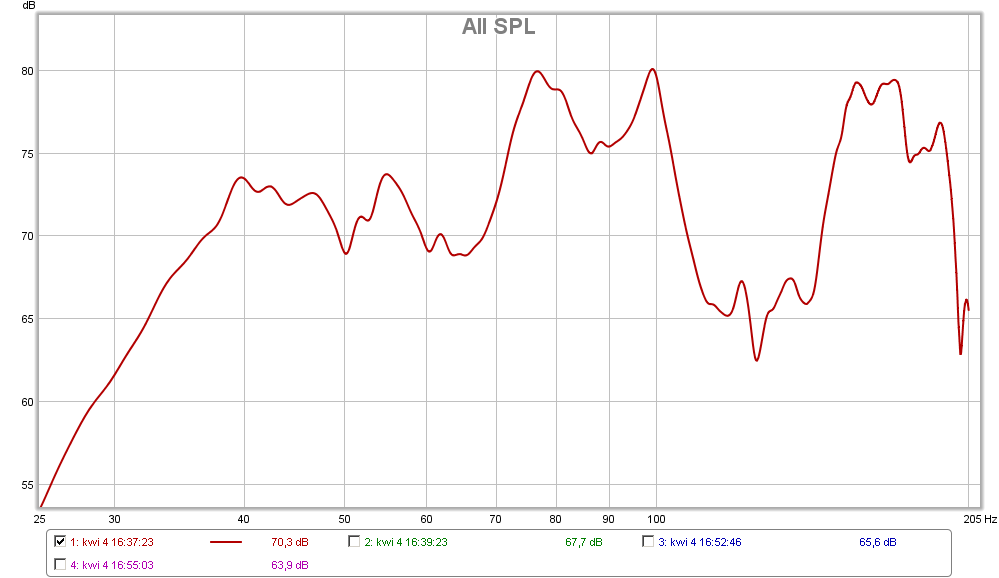

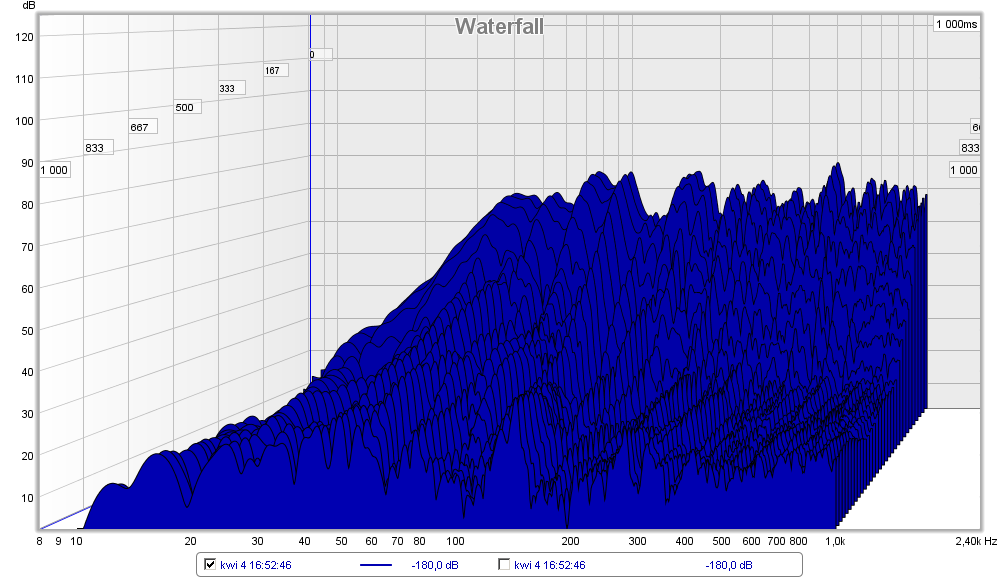

Przeprowadziłem pomiary. Mikrofon pojemnościowy+preamp lampowy+laptop.

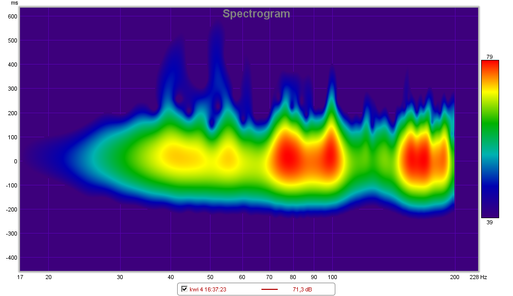

Postaraj się robić pomiary w zakresie 20-220Hz. Wykres będzie bardziej czytelny. Zrób też spektrogram, bo widzę dość długie czasy wybrzmienia rezonansów, na takim wykresie lepiej to widać. Przesuń trochę wykres aby zaczynał się od np 20dB.
Mam nadzieję, że zrozumiałem.
Lepiej już wyszło. Postaraj się jeszcze przy spectrogramie ustawić w zakładce Controls - takie ustawienia.
W laptopie mam połączone wyjście słuchawkowe i SPDIF w jednym wyjściu i mogę przełączać pomiędzy nimi. Użyłem zwykłego wyjścia słuchawkowego i kablem jack>chinch wpiąłem do wzmacniacza. Mikrofon podpięty był pod zwykłe wejście mikrofonowe. Wyszedłem z założenia, że nawet taki prosty zestaw pomiarowy pokaże mi ewentualne, duże ubytki.
Po Twojej wypowiedzi wnioskuję, że moje pomieszczenie pomimo braku adaptacji jest w miarę OK :) W takim razie chciałbym się Ciebie zapytać w jaki sposób mogę trochę uspokoić wysokie, nie tracąc szczegółowości.
Napisałem, że spectrogram zrobiłeś dobrze. Niestety masz nieciekawe akustycznie pomieszczenie. Są rezonanse i o dość długim czasie wybrzmienia.
Pewne rzeczy można poprawić ustawieniem kolumn - zmniejszając efekt SBIR. Zauważysz to eksperymentując z przemieszczeniem kolumn względem ścian bocznych i tylnej.
Mody z zakresu 50Hz i powyżej można spróbować "wygładzić" panelami z wełny mineralnej z odpowiednią pustką powietrzną. U mnie w pomieszczeniu panel 10 cm z 10 cm pustką powietrzną oddziaływał na tak niskie częstotliwości.
