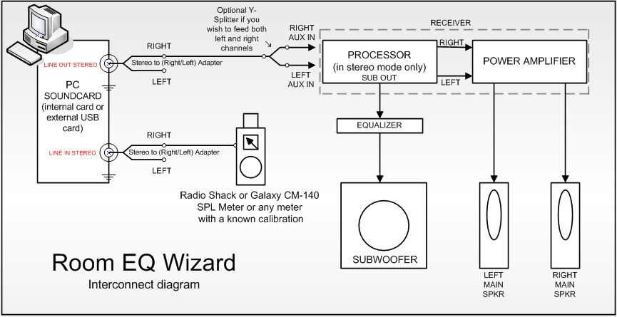

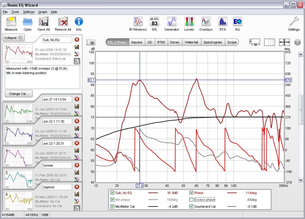

Zasada pomiaru w moim wykonaniu:
Program komputerowy Room EQ Wizard generuje sygnał testowy, który poprzez interfejs (karta muzyczna z wyjściem RCA) zostaje podany na wejście wzmacniacza mocy. Następnie w/w sygnał jest emitowany przez kolumnę sytemu w danym pomieszczeniu i rejestrowany przez mikrofon pomiarowy połączony z w/w kartą muzyczną. Sygnał „wraca” do komputera i jest „analizowany” przez program, który go wygenerował.

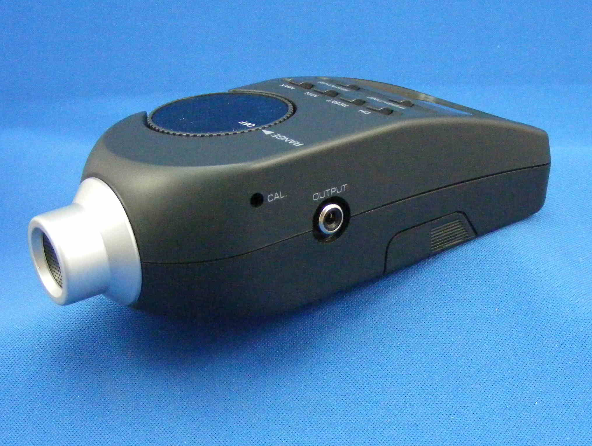

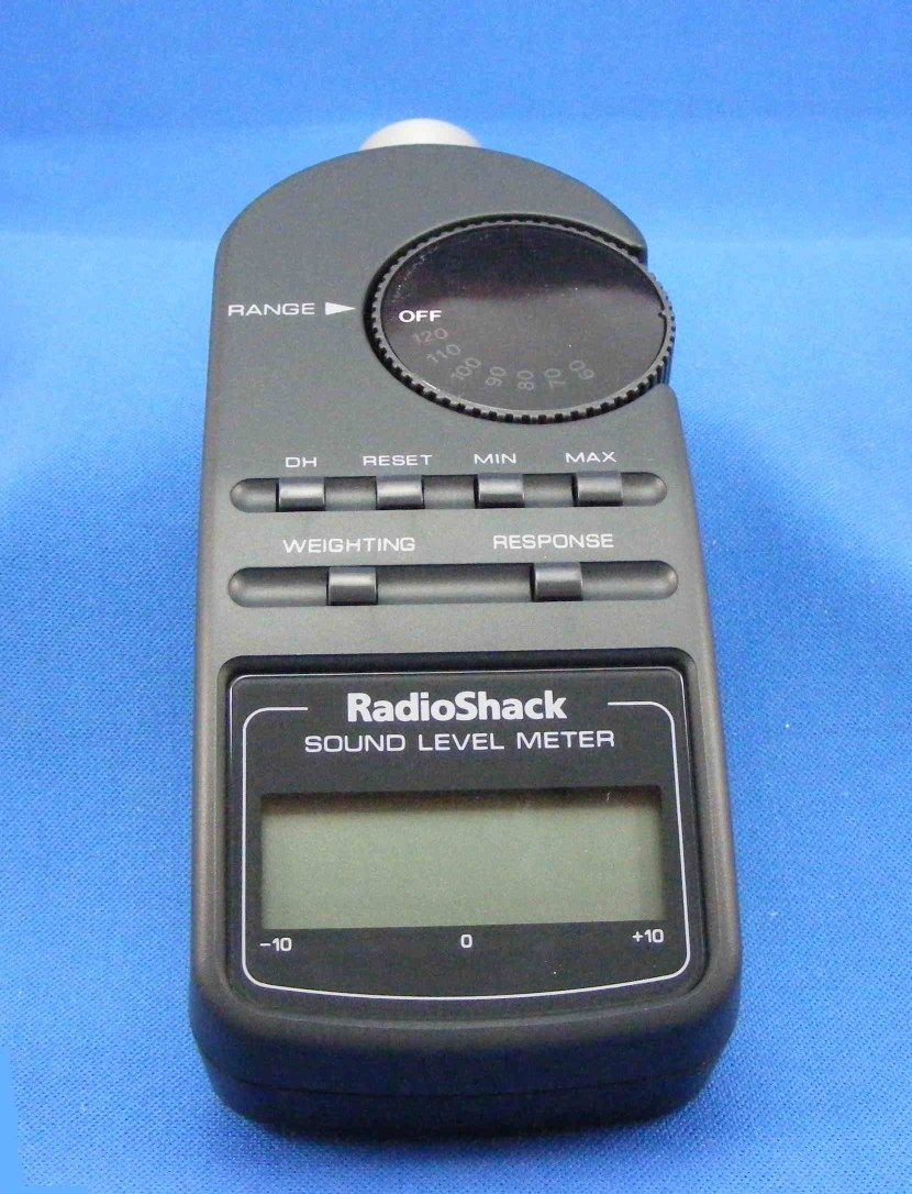

Osobiście do pomiaru używam urządzenia:
RadioShack Sound Level Meter - Digital - 33-2055
Dostępnego na eBay’u

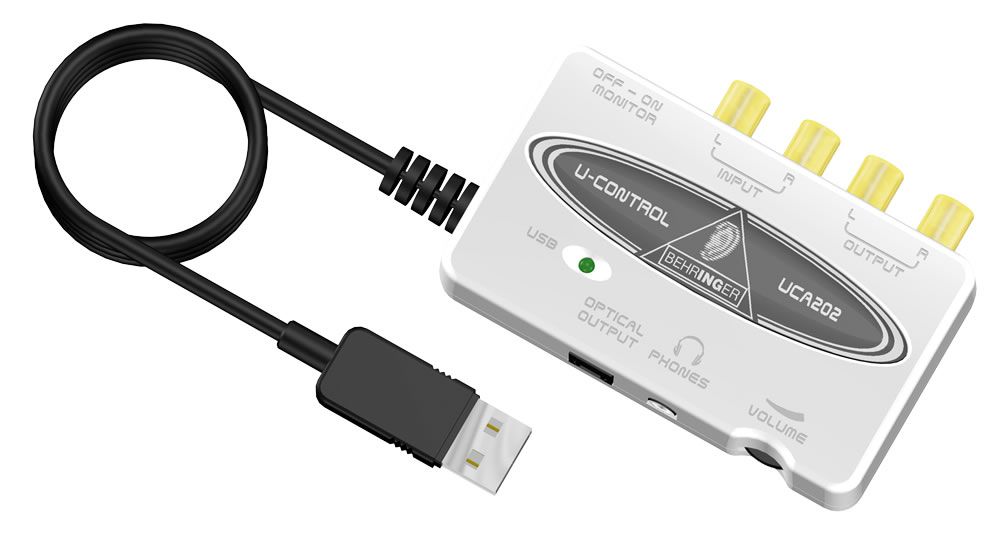

Za interfejs służy mi zewnętrzna karta muzyczna USB:
Behringer UCA202
Program jest darmowy i można pobrać z mojego Chomika:
W/w konfiguracji zamiast RadioShack Sound Level Meter można użyć Galaxy CM-140
Jutro napiszę jak wykonuje się pomiar, oraz jak "tworzy" się wykresy.
Witam ponownie - miałem napisać sam, ale nie będę wyważać już otwartych drzwi. Zamieszczam Tutorial użytkownika YouTube Spiker66, gdzie są zawarte wskazówki na temat kalibracji i użytkowania programu Room EQ Wizard.
Myślę, że powyższy materiał pozwoli zapoznać się z podstawowymi funkcjami w/w programu.
