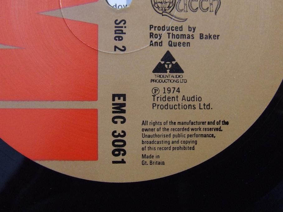

każdy z nas ma więcej lub mniej wynyli..ale nie wszyscy wiedzą czy dana płyta była wydana jako pierwsza w kolei,czy tysięczna..
nie bardzo wiemy czy wytwórnia w której była wydana to dobra czy też nie
mamy na płytach różne znaczki,numery seryjne,co one oznaczają..
może znawcy się wypowiedzą w tym wątku ..?
weźmy pod lupę jako pierwszą płyte queen "sheer heart attack"

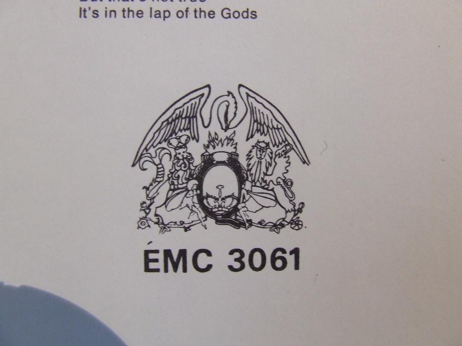

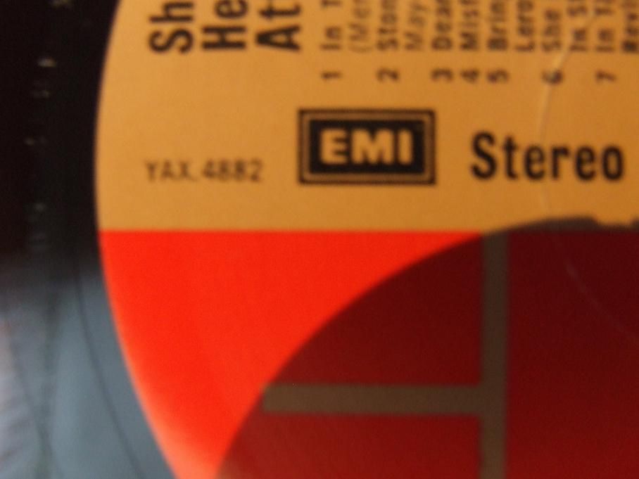

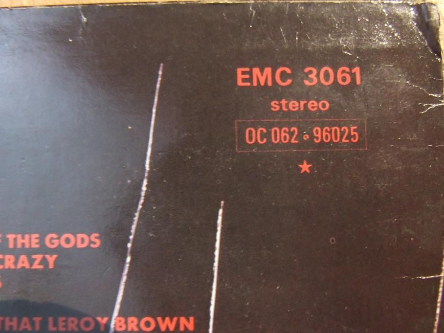

Chyba nie minę się z prawdą jak napiszę, że EMC3061 to kod katalogowy danego wydawnictwa w EMI. W tym przypadku w UK, Jugosławii i Japonii.
Do tego reszta kodów, numery matryc i można dojść co to za wydanie.
