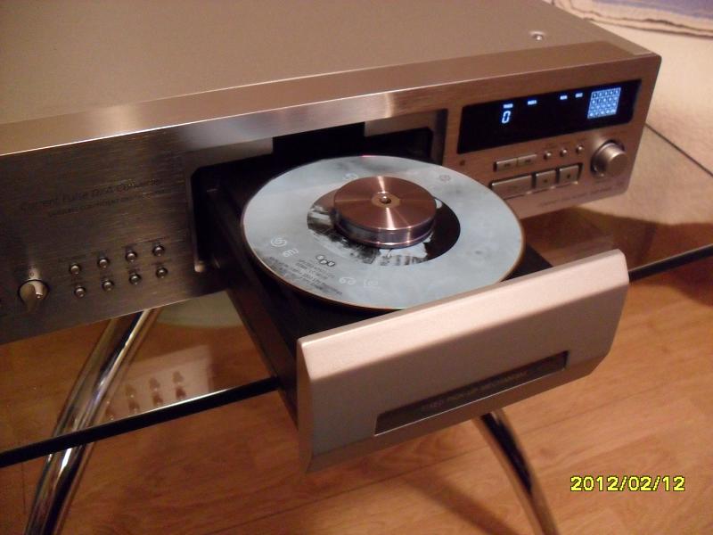

Dzisiaj przyszedł do mnie wspomniany odtwarzacz.
Otworzyłem go, żeby się nagrzał, zaglądam do środka i SZOK.
Od razu rzuciło mi się w oczy, że ktoś go tuningował.
Zmiany jakie dostrzegłem to:
- zmienione wszystkie kondensatory w zasilaniu, większość to ROE Audio.
- 2 diody w zasilaniu albo same "druciki" zostały zastąpione wielkimi, kondensatorami ceramicznymi (tak mi się wydaje)
- zamiast oryginalnych opampów są podstawki DIP-8 i opampy OPA2134PA
- 90% kondensatorów na płytce sterującej wymienione, zostały tylko oryginalne Nichicon Fine Gold
- na płytce jest dużo osconów, ROE Audio Gold, na wyjściu są kondensatory bakielitowe ROE Bakielit, są też inne, dziwnie wyglądające ;]
- wtyczka została wymieniona na dużą z dziurką na uziemienie
- ścianki odtwarzacza i pokrywa w środku wyklejone są czarną matą bitumiczną
Widać, że ktoś dał mu wiele czułości i sporo pracy w niego włożył :).
A teraz coś o dźwięku. Przede wszystkim piękne wokale i dobry, zróżnicowany bas. Wysokie tony nie kłują po uszach.
Jest dynamika, dźwięk odrywa się od kolumn.
A największe wrażenie zrobił na mnie napęd. Jak dla mnie mistrzostwo. Czyta nawet strasznie porysowane płyty. Pozostałe moje odtwarzane przeskakiwały, albo od razu "No disc" a ten jakby nigdy nic odtwarza.
Bardzo szybko zmienia utwory, cicho pracuje. Obcowanie z krążkiem dociskowym uważam za ciekawe.
Ogólnie jestem bardzo zadowolony z zakupu.
A tak swoją drogą to ciekawe czy da się coś więcej zrobić jeszcze w tym modelu.
Może dodatkowe trafo do zasilania samego analogu ?
Jakby było warto, to jestem gotowy zainwestować w niego jeszcze kilka stówek :).
W załączniku daję fotkę mojego CD w środku.
