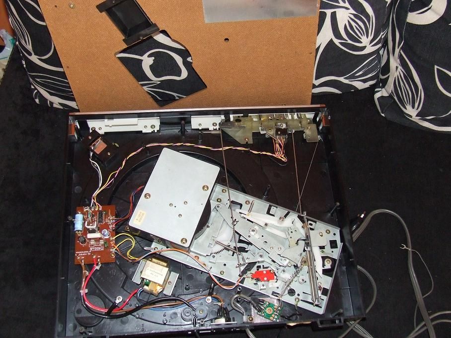

w moim gramofonie sanyo q40 obudowa jest plastikowa..
problem który mnie nurtuje to taki:
każde pyknięcie nawet najmniejsze w gramofon zamknięcie pokrywy itp.skutkuje mocnym odgłosem w kolumnach
zakładam że obudowę trzeba wytłumić..jak to zrobić jak w środku jest bardzo mało miejsca?czym ją okleić ?
po drugie dolna pokrywa w gramofonie jest zrobiona z płyty bardzo cienkiej ..coś jak tylna ścianka w meblach..
czym ją wzmocnić bo cały gramofon gnie się we wszystkie strony..obudowa miękka..czy tak powinno być?
czy mogę zrobić dolną obudowę z np. płyty wiórowej a tamtą wywalić..myśle że usztywni to gramofon..łatwiej bedzie mi go wypoziomować?
no i czym go dociążyć..bo jest strasznie lekki?

Wykleiłem jeden z plastikowych gramofonów matą bitumiczną oklejając co się dało w środku.Efekt przerósł moje oczekiwania, a koszt był niewielki.Na spód daj kawałek blachy ze stali nierdzewnej.

czy blacha nie zaszkodzi?słyszałem też o modelinie ?
oto fotki

Nawet dokręcenie pod spód płyty chodnikowej nie zmieni faktu, że plinta to cienki plastik. Postaw ten gramofon na stabilnym stoliku i go nie pukaj. Do pukania znajdź bardziej odpowiedni obiekt:-)
