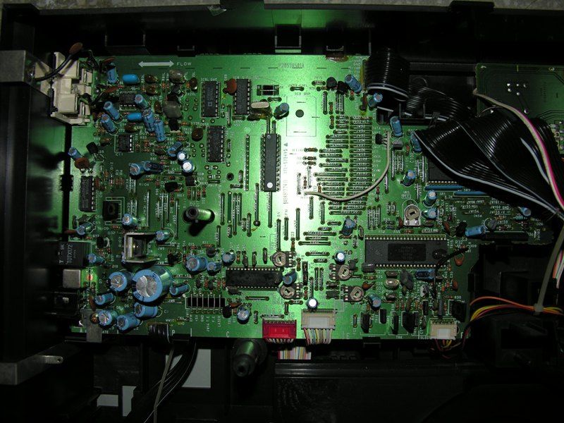

Może jest jakies inne w twoim albo podmienione bo w moim Akai CD55 trafo ma numer TH 131 TK. Mam troche części zamiennych do niego w tym trafko o tym samym oznaczeniu. Jakby co to moge odsprzedać info na priva.
Jeszcze fotka trafa do Akai cd55.

Raczej myślę o nowym, przecież tak na chłopski rozum może być inne byle by miało te same parametry,a i do płytki można podłączyć kabelkami.Zamocować trafo idzie w innym miejscu . I stąd moja prośba o doradę jakie trafo było by zamiennikiem ( najlepiej toroid).Stare ma już PARĘ LATEK i jak nie buczy to będzie buczeć.No chyba że jestem w błędzie.

Jak go kupiłem pare lat temu to trafo się bardzo grzało i też troche buczało, przykręciłem trafo do metalowego kątownika (na foto żółty) a całośc do otworów gdzie było montowane fabrycznie trafo i to u mnie pomogło. Rozwiązanie dziwne ale skuteczne, Fabrycznie trafo montowali do plastikowej "podłogi" powstawał rezonans i słyszalne buczenie. Jeśli chcesz założyc teroid to chyba do zrobienia na zamówienie bo tródno dostać o takich napięciach. W oryginale trafo ma 2 uzwojenia symetryczne 9,5V po 0,8A oraz jedno uzwojenie 5V do zasilania wyświetlacza, dotyczy to trafa o oznaczeniu 420 848 4295 K.

Ryszard1 gumki to już dałem wcześniej i trochę pomogło ale nie do końca.Poszperałem za Twoją radą trochę w goglach i znalazłem stary sposób kiedy żywice jeszcze nie istniały a mianowicie, zalać blaszki bardzo mocno rozcięczoną farbą rozpuszczalnikiem nitro.
pandre341,wielkie dzięki teraz to wiem jakie parametry ma trafo.Jak nie pomoże Twój pomysł z kątownikiem + farba z nitro to pomyślę o nowym.A chciałem dodać że oznaczenie 10-cio cyfrowe jest dokładnie takie samo z literką K na końcu,pzdr.

Ja polecam odkręcenie trafa od obudowy i próbę powieszenia go w powietrzu. Mój transformator "lewituje" aktualnie na gumkach recepturkach rozpiętych miedzy obudową, a konstrukcją napędu. Pod względem uciszenia jego buczenia poprawa o 80% :) - słuchać go dopiero po przyłożeniu ucha do "blachy", a nie jak do tej pory z 3 metrów. Jedyna rzecz, która mnie martwi to trwałość gumek - trafko się nagrzewa i boję się, że z czasem skapitulują.

Miałem podobnie w swoim CD-57, wymieniłem trafo. Nie polecam zabiegu z rozpuszczalnikiem nitro. Farba może tak, ale nie obecnośc rozpuszczalnika, tymbarzdiej nitro.
Po tym zabiegu co prawda chodzi o inne trafo, ale z cichszego zrobiło sie głośniejsze, a zewnetrzena izolacja uzwojeń (taśma) zaczęła sie rozmiękczać, lepić.
