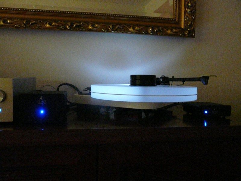

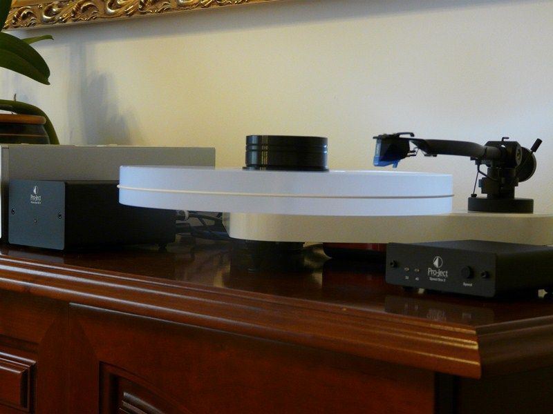

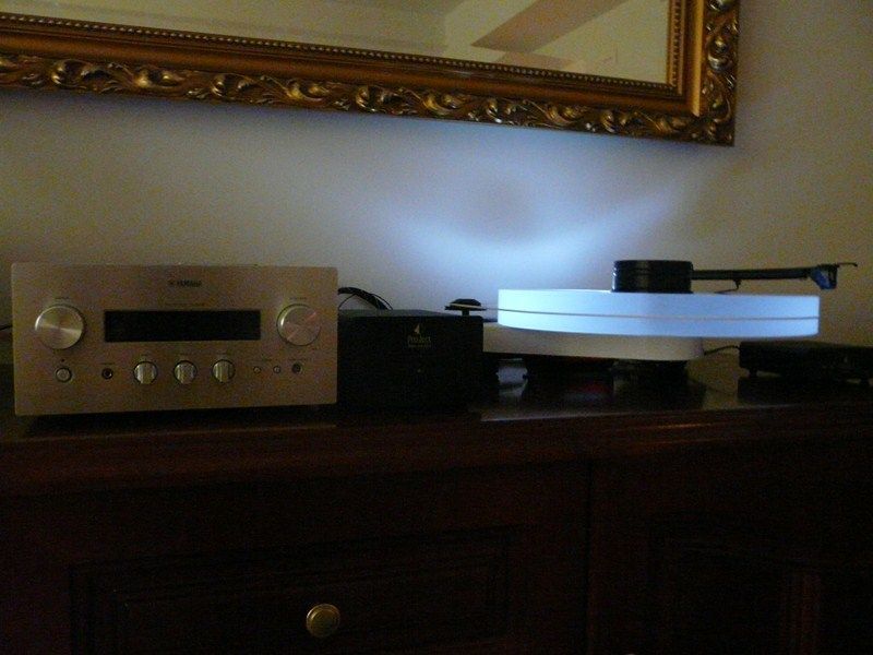

Cena za nowy talerz jest - przy obecnym kursie Euro - niższa o 170zł niż u producenta. Gdybym jeszcze nie miał tego talerza, to nie wahałbym się i brał w tej cenie, bo naprawdę warto (wrażenia po zakupie opisywałem w innym wątku).
Oto wspominany wątek:
Witam.
Podtrzymując temat mój akrylowy RPM w wersji Day&Night.
Pozdrawiam vq.
