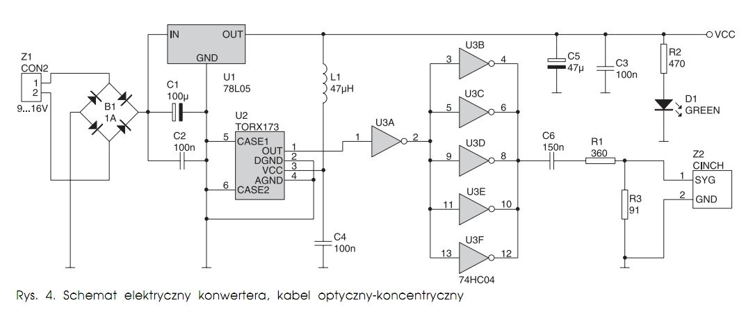

Polecam artykuł:
COAXIAL powinno mieć 0.5V.
Bardzo mi ta stronka pomogła i właściwie wszystko rozjaśniła :) Mam rozumieć, że sygnał TTL jest odpowiednikiem sygnału wychodzącego bezpośrednio z multikontrolera (DOUT)?
Byl ten temat na tym Forum poruszany kilka razy, poszukaj. Najprosciej poprostu wyprowadzic ten cyfrowy sygnal przez opornik i kondensator polaczone w szereg z "goracego" pt wyjscia optycznego. Ja zastosowalem 180 Om i 180 pF,
