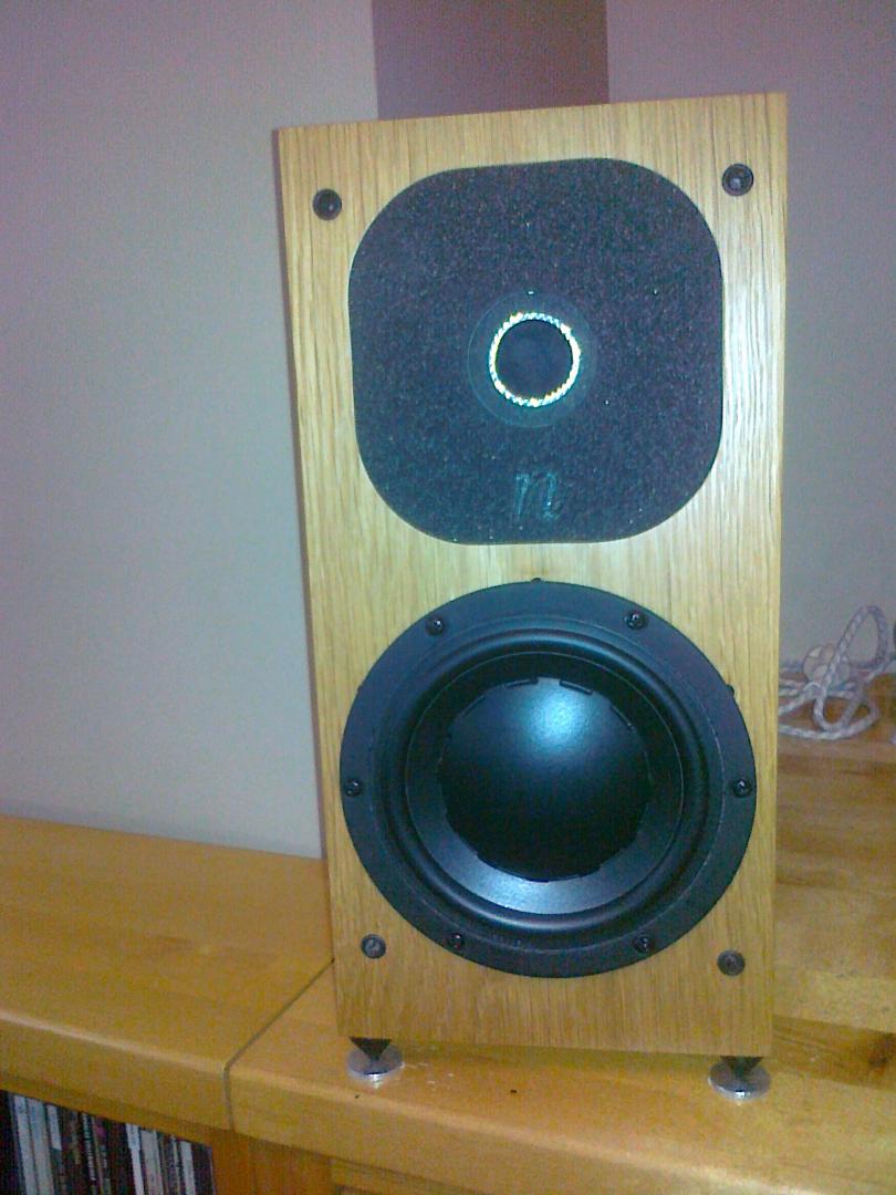

aktualnie głośniki Dynaudio zestawione są w skrzynkach 320x160x200 z z głośnikami Focal-a, tj. odwrócona tytanową kopułka stosowaną w kolumnach NEAT. De facto są to przerobione NEAT Motive 3 gdzie zamiast Peerlessa jHDS-134 jest Dynaudio 15w75. Docelowo chcę zbudować kolumny na miękkiej wysokotonowej kopułce ze względu na przyzwyczajenia z poprzednich posiadanych firmowych głośników Dynaudio, zwłaszcza D260 z Contour 1.1. Mimo modyfikacji zwrotnicy i ściszeniu Focal-a dla zakresu wysokotonowego przekonałem się, że jak dla mnie wysokotonówka to miękka, a nie metalowa. Czyli proponujecie Scan Speak pierścieniowy ?

nie sugerowałem, że w połączeniu z np. SS XT chciałbym uzyskać brzmienie zbliżone do Esotec-a. Wspomniałem, że podoba mi się prezentacja D260 ale chciałbym dobrać inny tzn. właściwy technicznie i sonicznie (o ile to możliwe) głośnik wysokotonowy do dynaudio 15w75. Aktualnie, jak pisałem, 15w75 zestawiony jest w skrzynce z Neat Motive 3 i głośnikiem focala - zwrotnica oczywiście zmodyfikowana. Jestem przekonany o tym, że metalowa kopułka to nie dla mnie, ale pewnie podniosą się głosy, że to kwestia zwrotnicy i tak już zmodyfikowanej. Reasumując w tym wątku chciałem się Was poradzić jaką miękką wysokotonówkę zastosować i wszystko przemawia za SS XT ale nie przesądzam sprawy bo skrzynki będą dopiero projektowane
Tak to aktualnie wygląda. Docelowo Focal-e CCAM będą na sprzedaż gdyby ktoś reflektował
