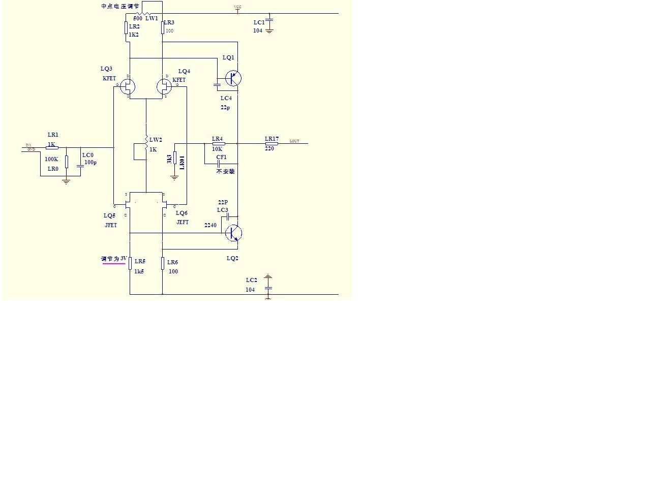

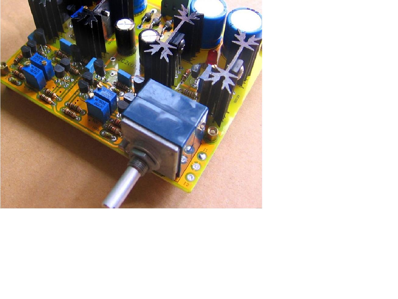

Jest coś takiego na ebayu w dość niskiej cenie. Pewnie trany nie parowane itp. Panowie co o tym myślicie , ktoś tego próbował? Gdzieś ten schemat już widziałem.

osobiście tego pre uzywam i zdecydowanie polecam, trany parowane napewno sa u uzytkownika jims_audio.
ja kupuje właśnie od niego wraz z rezystorami dale i przesyłka to góra 8 dni.

Jest to klon pre Marka Levinsona o tej samej nazwie JC2, jest troche na jego temat w sieci. Pytanie na ile klon gra dobrze jak oryginał.
tu link do dośc obszernej informacji na temat oryginału: http://www.positive-feedback.com/Issue34/halo_jc2.htm
https://www.audiostereo.pl/topic/96737-pre-z-ebaya/#findComment-2568456

Super, że jest wersja do złożenia na trochę lepszych rezystorach. Szkoda , że nie ma już alpsa w zestawie. Czy w standardowym kicie trany są sparowane?
Chcę to wpiąć między analogówkę Spencera , a końcówki ( Ugoda), może zagra.

Jak wspomniał andrejos1 pre gra z klonem naima rewelacyjnie a zakupy u użytkownika jims_audio sa pewne i szybkie ... alpsa za dopłata mozesz u niego kupić

Dzięki Panowie za info:). Nad alpsem się zastanawiam bo nie wiem czy przypadkiem u mnie nawet polski zwykły telpod nie grał lepiej. Szkoda tylko, że różnice w oporności są tak duże między kanałami.

Jak to jest z wartością potka? Słyszałem, że standardowa 50k nie za bardzo nadaje się do układów tranzystorowych. Taki prościuch jak JC2 może mocno reagować na impedancję wejścia - wyjścia czyli dopasowanie.
https://www.audiostereo.pl/topic/96737-pre-z-ebaya/#findComment-2568608
ja właśnie 50K stosuje i gra to bardzo dobrze. Tutaj na wejsciu masz fety i reystor na wejsciu do masy 100K wiec impendancja wejsciowa ukladu jest duza. wazne jest jak wydajne pradowo masz zrodlo ktore bedzie podpiete do tego ukladu.
https://www.audiostereo.pl/topic/96737-pre-z-ebaya/#findComment-2568615
Źródłem będzie I/V Spencera- będzie to dobre połączenie ?
https://www.audiostereo.pl/topic/96737-pre-z-ebaya/#findComment-2568641
z tego co wiem to spencer jest wydajny pradowo i raczej nie ma problemu z aplikacją go w roznych systemach a JC2 ma duża impendancje wejsciową (tu bardziej właśnie wartość uzytego potencjometra wplywa na tą impendacje) w tym zestawieniu mozna sie pokusić o zastosowanie potencjometru 10K a najlepiej porownac oba, wiadomo ze koszt wtedy wiekszy ale masz 100% pewnosc który lepiej sie sprawdził, a zawsze odsprzedasz drugi troche taniej.
https://www.audiostereo.pl/topic/96737-pre-z-ebaya/#findComment-2568662
Dzieki:)
https://www.audiostereo.pl/topic/96737-pre-z-ebaya/#findComment-2568668
Pre kupione. Wybrałem kit bez potka, bo jeszcze nie wiem czy nie będzie to zmotoryzowana wersja. Jakiś selektor+ sterowanie nim do przemyślenia, ale to na przyszłość. Jak przyjdzie opiszę wrażenia, coś mi chodzi po kościach, ze będzie to grało.
