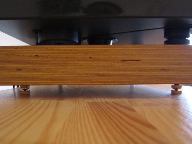

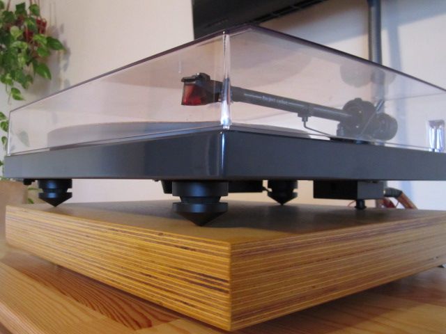

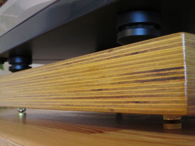

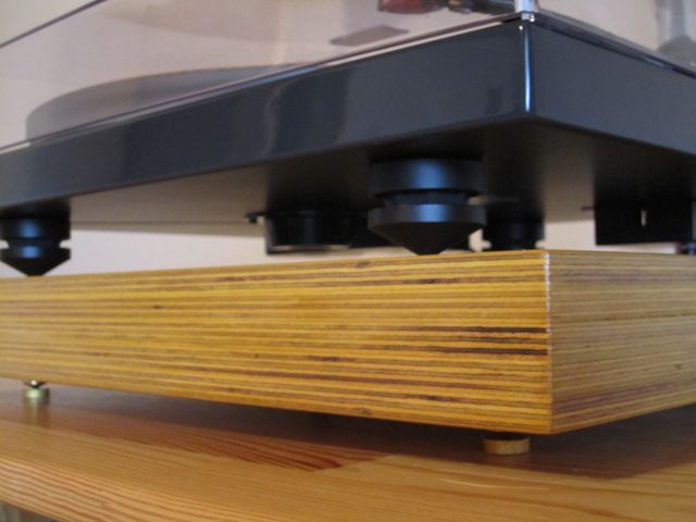

pifkoo
Wspomniane wczoraj fotki.
https://www.audiostereo.pl/topic/97050-sony-ps-1700/#findComment-2580207
pifkoo
Fajne! Dechę łatwiej byłoby Ci poziomować gdybyś dał trzy stożki zamiast czterech. Sprzęt geodezyjny, np. teodolit czy niwelator, nie bez przyczyny ustawia się na trójnogim statywie.

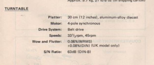

Witam, odgrzebuje swój wątek bo mam problem z ilością obrotów na minutę w swoim PS-1700. Wymieniłem w nim wkładkę i z ciekawości zliczyłem ile razy na minutę się kręci i tu niespodzianka - 33,3 obrotu wykonuje w czasie 58,1 sekundy.
Myślałem że problem leży w ustawieniu selektora napięć, ale nie - wynik identyczny.
Proszę o pomoc jak zwolnić spieszący się gramofon :) ?
zastanawiam się, czy wewnętrzna krawędź talerza po której porusza się pasek nie była czymś pokryta, obecnie jest tam metal ale są jakieś czarne ślady, nie wiem czy to pasek pozostawił te ślady czy może coś tam było i stąd różnica w prędkości, zależość by się zgadzała, gdyby talerz w tym miejscu był czymś pokryty lub była tam jakaś taśma, talerz kręcił by się nieco wolniej...
https://www.audiostereo.pl/topic/97050-sony-ps-1700/#findComment-3011563
Gość G.Mark
To dziwne, jeszcze nie spotkałem gramofonu, w którym nie byłoby regulacji. A w samym silniczku nie ma dwóch otworów? Mogą być podkówki w środku.
Ten gramofon ma silnik czterobiegunowy synchroniczny, a zmiana prędkości obrotowej talerza, odbywa się poprzez przesuwanie paska względem stopniowanego wałka znajdującego się na osi silnika.
http://www.mikesmanuals.com/Upload/sony_ps1700_ps-1700_ps_1700_turntable_service_manual.jpg
GM
https://www.audiostereo.pl/topic/97050-sony-ps-1700/#findComment-3012396
Przyznam, że tego nie sprawdziłem. Nie wiem jak jest w tym Sony, ale np w Dualu, który ma ten sam patent jest możliwość niewielkiej zmiany średnicy wałka napędowego, a tym samym regulacji obrotów. Jakoś nie chce mi się wierzyć, że w tym modelu nie ma żadnej możliwości regulacji. Ale w sumie wszystko możliwe jest :-)
https://www.audiostereo.pl/topic/97050-sony-ps-1700/#findComment-3012600
nie ma takiej możliwości, doszukałem się w serwisówce że były jedynie dwa rodzaje osiek napędowych talerza dla 50Hz i 60Hz w Kanadzie, to wszystko na temat prędkości.
A wracając do mojego ustrojstwa, pozostaje zeszlifować odrobinę ośkę, lub zwiększyć nieco średnicę talerza, oklelając go czymś na ten przykład.
Pierwsza opcja mocno inwazyjna, druga odwracalna więc chyba od niej zacznę. Na wszelki wypadek rozejrzę się za paskiem nowym, najwyżej będzie na zapas jeśli nic nie poprawi.
Chyba że coś wam jeszcze przychodzi do głowy ?
