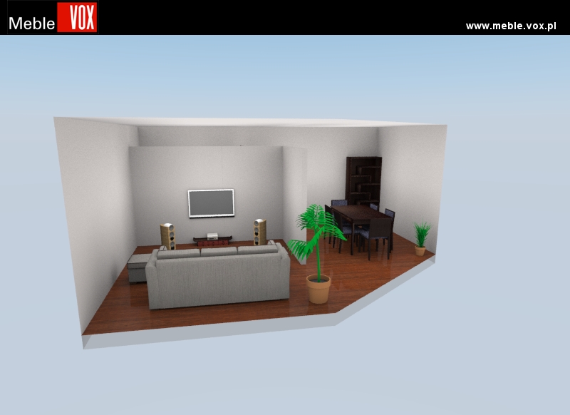

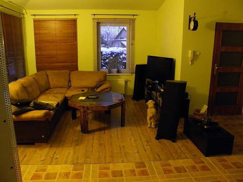

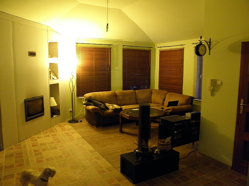

Teraz przed remontem wygląda to mniej więcej tak ;) Wiem wiem.........
https://www.audiostereo.pl/topic/98167-przebudowa-salonu/#findComment-2623241

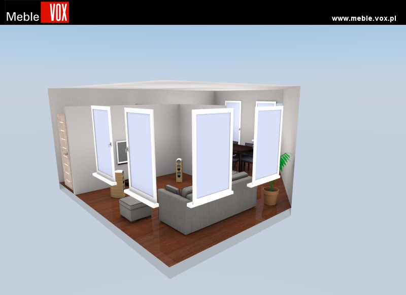

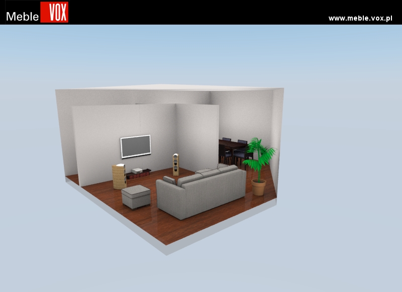

a po remoncie ta ściana będzie wyglądać mniej więcej tak :)
https://www.audiostereo.pl/topic/98167-przebudowa-salonu/#findComment-2623391

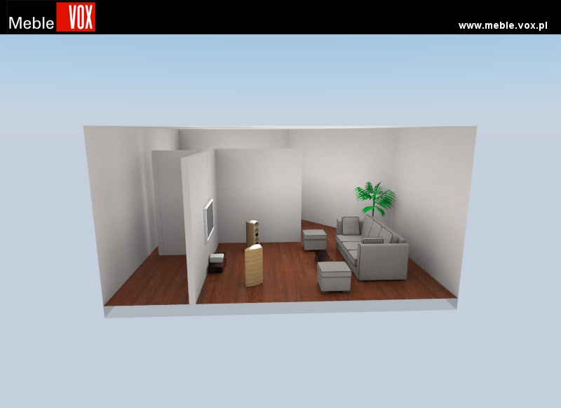

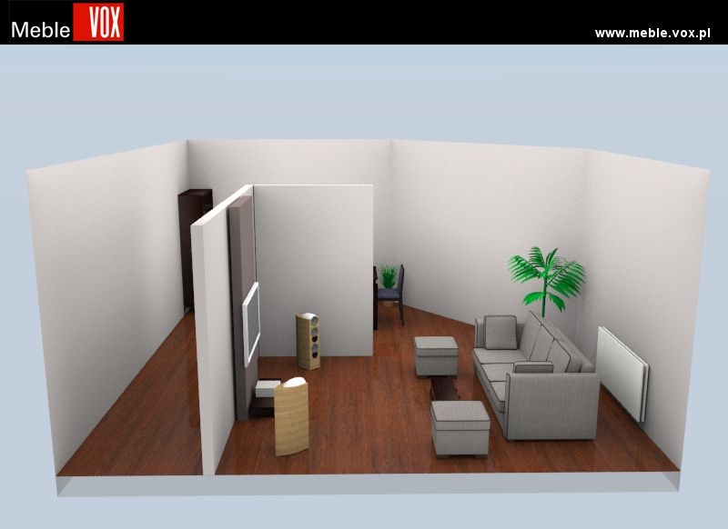

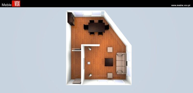

Niedługo ruszam ze ścianą to na początek plan jest taki.
1. czerwony - panele tłumiące z wełny PT80
2. niebieski - rozpraszacze jeszcze nie wiem jakie :)
3. żółty - rezonator H. lub panel z wełny
4. zielony - to kwiatek
5. sufit prosty wytłumiony wełną
jak myślicie będzie ok? proszę o ewentualne zmiany i porady.
https://www.audiostereo.pl/topic/98167-przebudowa-salonu/#findComment-2628797
Kanapa jest zbyt blisko tylnej ściany. W tym miejscu ma sens jedynie pochłaniacz.
Jak dużo pochłaniania planujesz na suficie?
Reszta OK.
https://www.audiostereo.pl/topic/98167-przebudowa-salonu/#findComment-2628829
Reszta OK.

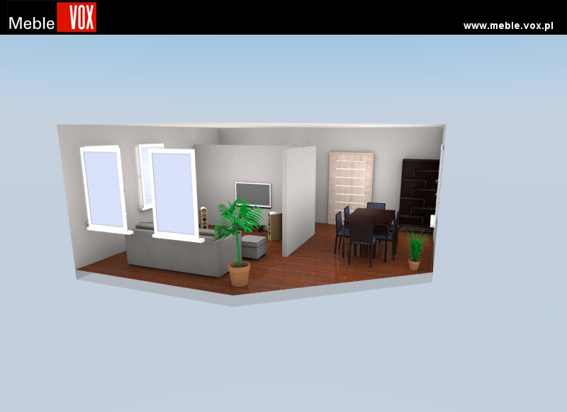

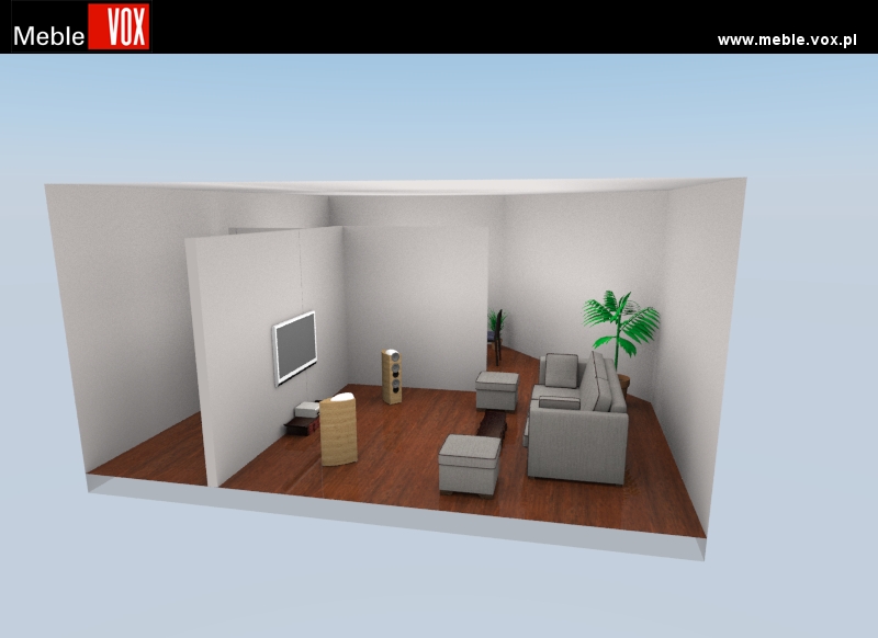

Po krótkiej przerwie odświeżę trochę wątek. Popracowałem trochę nad projektem ;) i będzie to mniej więcej wyglądało tak:
no i przed...
https://www.audiostereo.pl/topic/98167-przebudowa-salonu/#findComment-2705362
no i przed...
Czy w wersji pierwszej nie miałeś problemu z basem? Bo takie ustawienie nawet z tą ścianką może go powodować. Lewa kolumna pracuje z litą ścianą co za tym idzie odbija falę dzwiękową powodująć wzmocnienie pewnych częśctotliwości , prawa strona - to będzie wielki absorber (płyta gk+pt80) więc to zjawisko będzie znacznie mniejsze.. Ja mam lewą kolumnę bez ściany bocznej a prawą ustawioną jak lewa u Ciebie i miałem poważne problemy z rozkadem basu w pomieszczeniu - najniższe rejstry uciekały w stone narożnika - prowizoryczne ścianki po lewej stronie nic nie zmieniały, musiałem zabudować wielki absorber od podłogi do sufitu za prawą kolumną aby zniwelować ten efekt, także nie wiem czy po lewej stronie nie przyda ci się pułapka basowa. No chyba że miałes farta i nie miałeś tego problemu już w wersji pierwszej , w drugiej może byc już tylko lepiej.
https://www.audiostereo.pl/topic/98167-przebudowa-salonu/#findComment-2705473
Nie, problemów z basem nie mam. Przy tym ustawieniu i w tym pokoju ten sprzęt gra mi gdzieś w 50 % swoich możliwości, tak sądzę, także teraz nie za bardzo przywiązuję wagę do tego jak gra bo z niecierpliwością czekam aż rozpocznę remont. W tej chwili to basu mam nawet lekki niedosyt, scenę mam lekko przesuniętą w prawo, małą separację. Po przebudowie, tego narożnika i stołu nie będzie, będzie za to mniejsza sofa mały mobilny stolik i na całości w części odsłuchowej wykładzina, ściany z oknami zamierzamy przykryć jakimiś grubymi zasłonami no i później przyjdzie czas na ustrojstwa, wełna już czeka w garażu :)
https://www.audiostereo.pl/topic/98167-przebudowa-salonu/#findComment-2705511

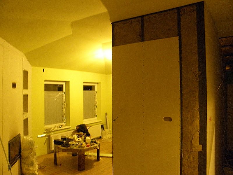

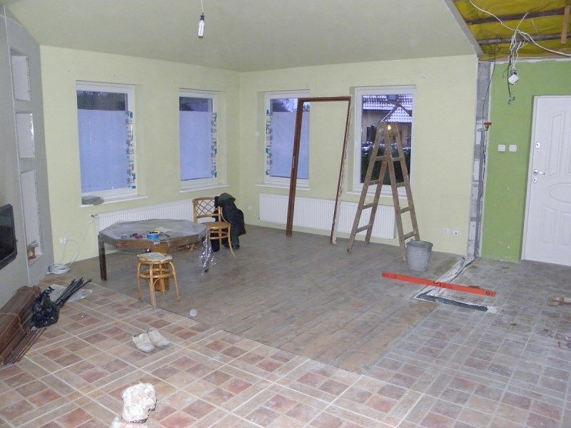

Witam wszystkich :)

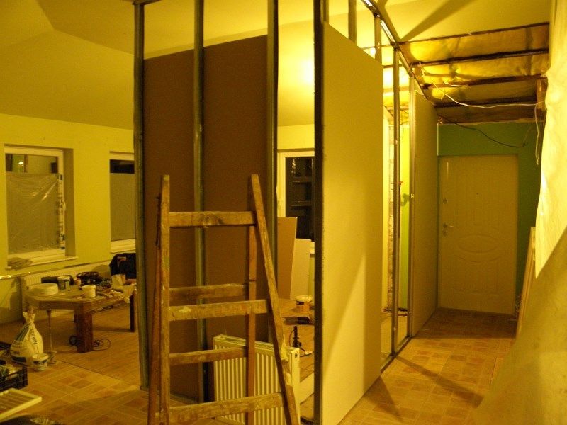

To od poniedziałku udało mi się zrobić tyle .......
Dodatkowo na TV dojdzie mi taka ścianka, mam zamiar z przodu też dać podwójną płytę gk, a wewnątrz wełnę Rocton 100mm od tyłu natomiast myślę czym tą ściankę zakryć żeby wełna nie pyliła bo tam będą przewody.
https://www.audiostereo.pl/topic/98167-przebudowa-salonu/#findComment-2740819
No i po mału do przodu :)
W środku ścianki wełna 10cm. i podwójna płyta.
Robota tak wolno idzie bo z jednego pomieszczenia wyszły trzy, i każde trzeba wykończyć :):)
https://www.audiostereo.pl/topic/98167-przebudowa-salonu/#findComment-2749205
