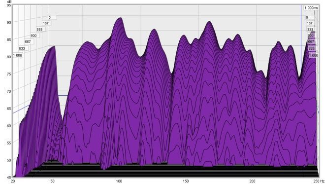

Pokój pomierzony jakiś czas temu, ale ciągle coś stawało na drodze, aby pomiary się pojawiły.
A teraz jeszcze mnie technika dobija - jak wkleić obrazki? Pewnie proste....
Dzięki za podpowiedź.
No to próbujemy wkleić pomiary.

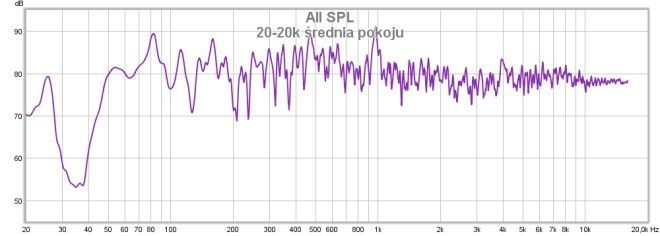

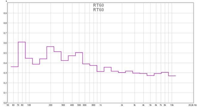

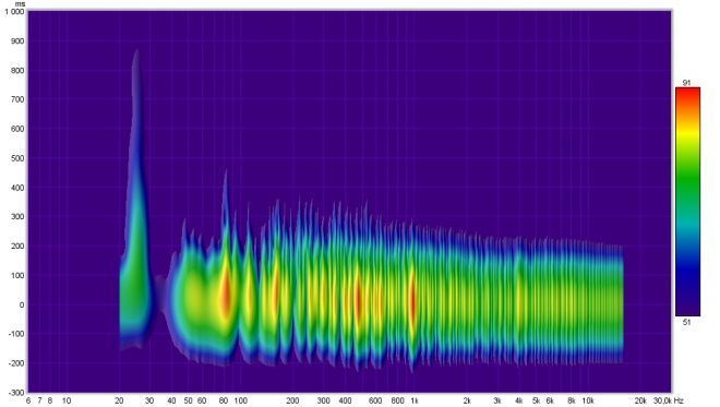

Wyniki dość nietypowe wyszły. Dla przypomnienia - jest to pokój na poddaszu, dość duży, dwie ściany szczytowe murowane, reszta to skosy G-K.
Zachęcam do komentarzy.
Powiedz proszę jaką masz kolumnę?
Zwiększ głośność i zrób tak by pomiar miał 60dB rozpiętości.
dodatkowo zrób wygładzanie 48okt
Co gorsza symulację jaka była robiona była dla prostopadłościanu a teraz zreflektowałem się że to poddasze.
Widzę dużo osób się zdecyduje na poddasze co na moje oko sprawy jakoś nie ułatwia.
Kolumny, na których był robiony pomiar, to Xavian Giulia.
Niestety z pomiarami nic nie zrobię - nie ja je robiłem, nie znam się na tym.
Może Mirek coś odpowie na tematy pomiarowe.
Nie rozumiem o co Ci chodzi.
Wygładzanie jest na 48dB/okt.
Jeśli wygładzanie jest to ok.
Co do głośności chodziło mi o pomiar z wyższym natężeniem dźwięku. Można wtedy zobaczyć czy coś się nie wzbudza itd. Poza tym jak słucham symfoniki to fragmenty mają ponad 90 dB a czasami 50 dB więc osobiście robił bym pomiar na wyższym poziomie głośności (choć trzeba uważać bo to czysty sinus jest).
No i oczywiście nie czepiam się żeby nie było :)
Pomiary robione późnym wieczorem w domu daleko od jakichkolwiek źródeł hałasu, więc nie było potrzeby robić głośniej. Szum tła wynosił około 32dB.
Pewnie zauważyliście dołek w odpowiedzi pomieszczenia poniżej 60 Hz. Nie jestem pewien, ale wydaje mi się, że Arczi właśnie podejrzewał o to głośniki użyte do pomiarów.
Tym razem to nie to. Powodem tego dołka jest poddasze i duża powierzchnia skosów - robią za wielkopowierzchniowy absorber niskoczęstotliwościowy. Jaka na to rada? Niestety subwoofer.
To nie ma tematu :)
Myślałem że może jakimiś "audiofilskimi" monitoreczkami nagłaśniasz halę :) no i zastanawiałem się skąd taki spadek na basie. No ale nie pasował mi do tych monitorków tak mocno pobudzony rezonans. No ale się wyjaśniło :)
