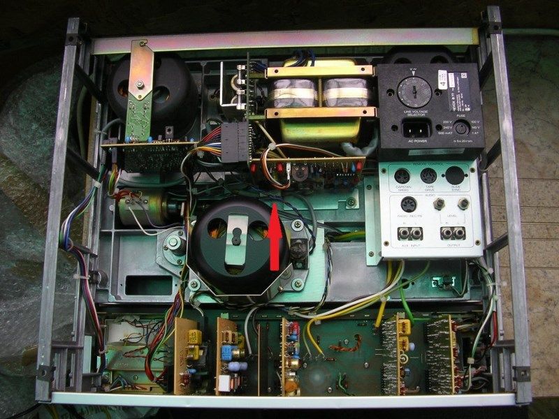

W A77 siedzą z tego co pamiętam 4 sztuki tego syfu, w B77 chyba też:
Stare i nowe:
(szare ERO są nowe)
Wymiana kosztuje grosze ale warto zaoszczędzić sobie takiej przygody, te kondy są wypełnione smołą i stąd te efekty specjalne ;)
Daj lepsze . Zobacz na zdjęciu gdzie zaznaczyłem trefny kondensator do wymiany, jak chce niech zostawi ale to zawsze, prędzej czy później skończy się skopceniem tego kondensatora (Rifa Miniprint).
Takie same trefne kondy są w A77,B77, PR99, A700 i jeszcze w kilku innych modelach. To samo siedzi w niektórych wzmakach Luxmana.
