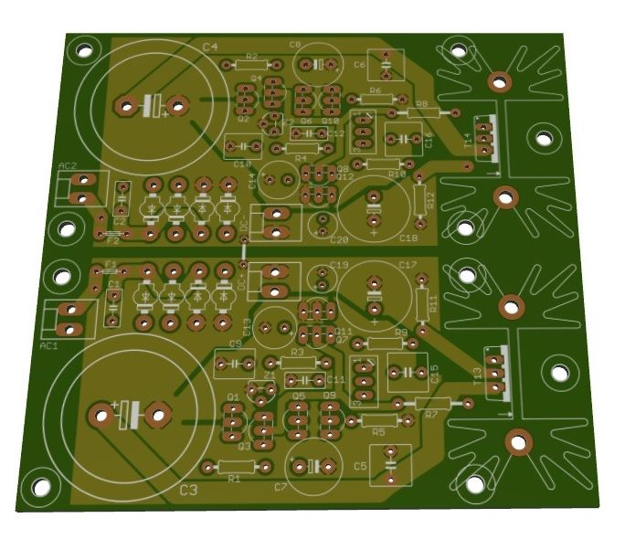

Aktualna, produkcyjna dokumentacja do płytek zasilacza:
Produkcja zgodnie z zapowiedzią zlecona zostanie jutro rano.
Mam wątpliwości co do tych czterech otworów na skraju radiatorów (w przypadku ich montażu) czy da radę zmieścić tam śrubokręt żeby przykręcić PCB do dystansów? Radiator przykręcamy od dołu więc nie ma możliwości jego przykręcenia po zamontowaniu PCB do podstawy. Czy dobrze myślę?
Piotr
To są otwory przewidziane jeśli zdecydowałbyś się zrezygnować z zastosowania radiatorów małych a chciałbyś przeciąć pcb tak aby można było zastosować jeden większy dla obu tranzystorów wtedy będziesz ich potrzebować standardowo wykorzystujemy jeden otwór, który jest za radiatorem, mam nadzieje ze wszystko jasne,
Natomiast pośrodku między kanałami dodatnim, a ujemnym ma być frezowany rowek do ewentualnego rozłamania obu kanałów. Nie widać go na wizualizacji, ale jest na widokach w pdf-ach. Chodziło nam o maksymalną uniwersalność tych płytek, również do innych zastosowań. Niekoniecznie tylko do HA-2013.

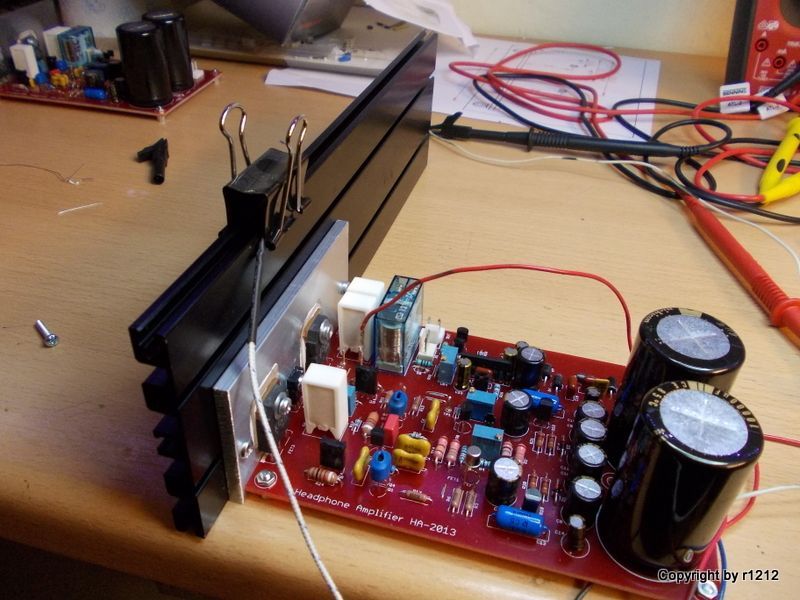

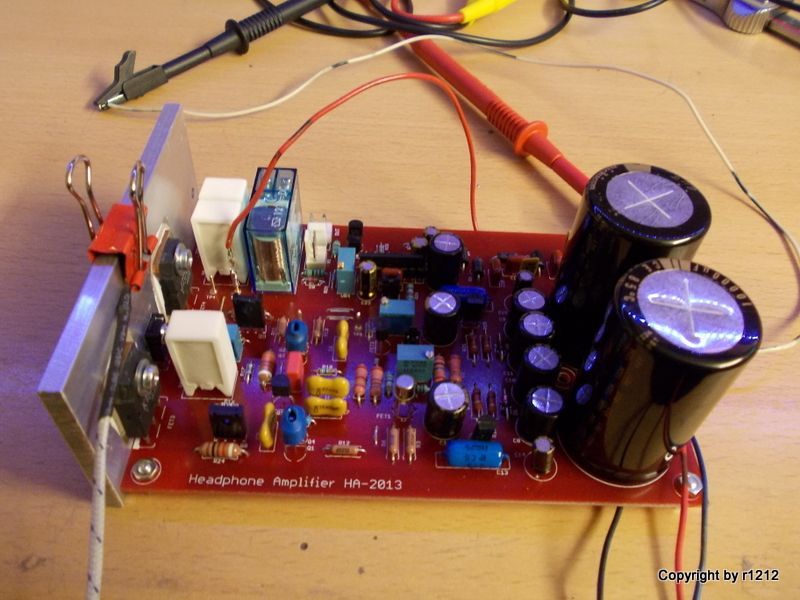

W końcu i ja odpaliłem :)
Dzięki temu mogłem przeprowadzić eksperyment z chłodzeniem - kiedyś był poruszany ten wątek.
#1 - płaskownik aluminiowy 100x50mm , gruby 10mm
#2 - jak wyżej przykręcony do boku obudowy Galaxy 388 [1GX388] - profil aluminiowy 280x80, 10mm gruby.
Ustawiony prąd spoczynkowy 300mA w stanie zimnym.

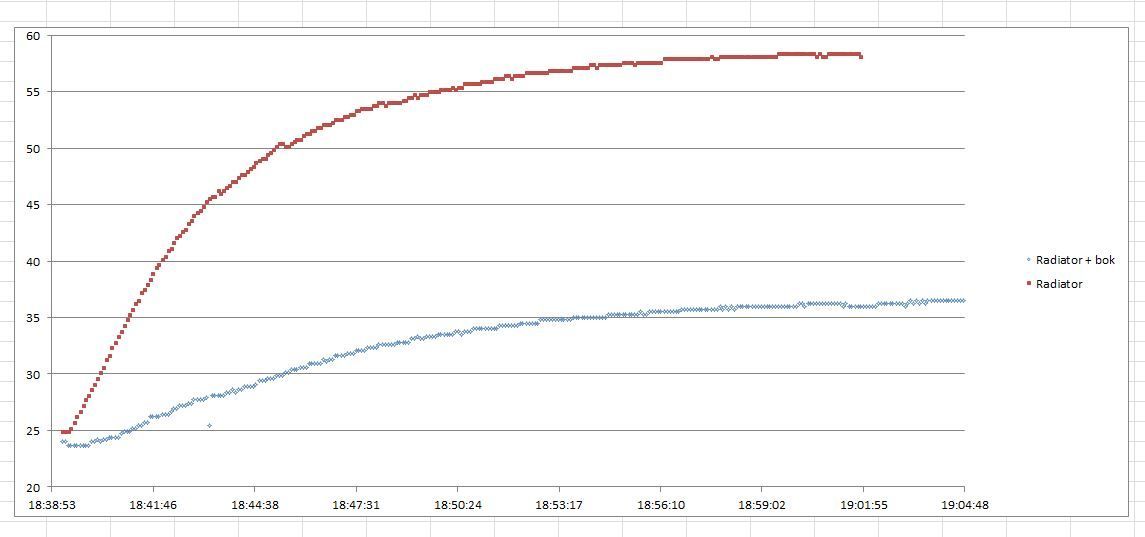

Po ustabilizowaniu temperaturowym - ok. 20min.:
#1 - 220mA, 58,4 stopnia C
#2 - 260mA, 36,5 stopnia C
Wygląda na to, że nie są potrzebne żadne radiatory, wystarczy przymocować odpowiednio do boków tego typu obudowy i po temacie.Zwracam uwagę, że to był tylko jeden bok. W przypadku całej obudowy ciepło będzie również oddawane przez płytę czołową, tył i pokrywy. Sprawdzę empirycznie, ale myślę , że temperatura obudowy nie przekroczy 30-32 stopni, a tyle to ma moja obudowa od przedniej wersji - nagrzewa się wnętrze od radiatora i przenosi na obudowę.
W załączniku zdjęcia układu pomiarowego i wykres temperatury w funkcji czasu.
Jeszcze jedna uwaga z uruchomienia (para wyjściowa u mnie to Toshiba K1529 i J200) - nie mogłem zejść z prądem spoczynkowym poniżej 350mA. Musiałem zmienić rezystor R17 na 2k i wtedy bez problemu miałem zakres regulacji 200-300mA. Offset na wyjściu na poziomie +/- 0,4mV.
