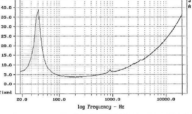

GDN20/100/3 są pomiary z komory bezechowej pro-tonsil. Sa bardzo wiarygodne do tego co można zmierzyć w domu. - chodzi o wykonanie 04 czyli z wentylacją w nabiegunniku.

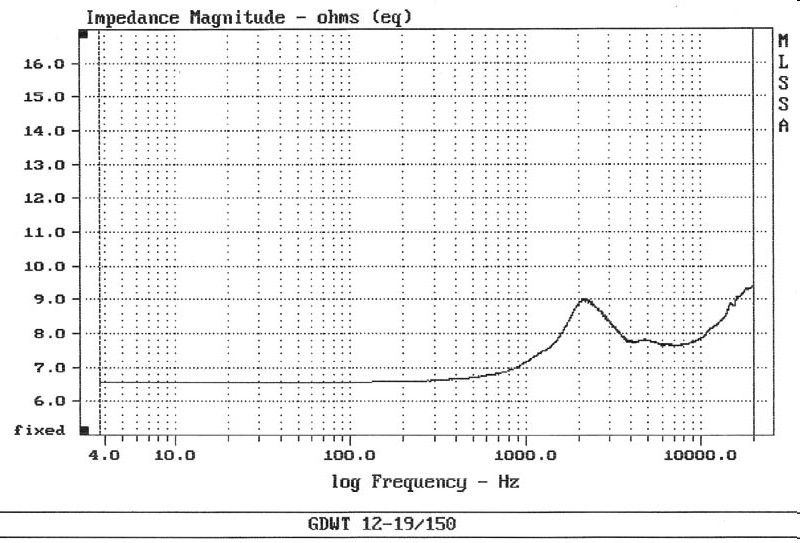

GDWT 12/19/150 niestety nie mam bo chętnie bym podesłał. W jego przypadku tez należy uważać bo pod tym symbolem były różne driwery. Podstawowy ma pojedynczy magnes o średnicy 83mm To całkiem spory kawałek głośnika. Jego wykresy z komory bezechowej również były dostępne.
GDWT 12-19-150

Bez wentylacji to jest starsza wersja - ma niższe fs i wy zsze Qts i jest do większych obudów, do subwooferów.
wykonanie 01
Nowsza ma końcówkę nr kat. 04. Ma wyższe Fs i otwór w nabiegunniku. Dostępne pomiary są w sieci dla wersji nowszej. Oczywiście wykres w karcie katalogowej to taka radosna twórczość. jakaś tam średnia i do każdego wykonania dołączali taką samą
Tak wyglądały pomiary GDN 20/100/3-4om wykonanie 04 z wentylacją przez nabiegunnik
