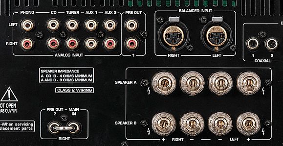

Widok typowej tylnej ścianki w dobrze wyposażonym urządzeniu
1. Wejścia liniowe
Ze względu na konstrukcję można je podzielić na: niesymetryczne (RCA/ cinch, DIN) i symetryczne tzw. zbalansowane (XLR). W pierwszym przypadku akceptowany jest sygnał wejściowy na poziomie 100-500 mV (z uwzględnieniem pewnej rezerwy dla odtwarzaczy cyfrowych), w drugim natomiast rozpiętość sygnałów może być znacznie większa. Podobnie sprawa wygląda z impedancją wejściową. W połączeniach niesymetrycznych wartość impedancji wejściowej jest zawarta pomiędzy 10-100 kiloomów, a nawet 220 lub więcej w przypadku urządzeń lampowych. Dla wejść XLR zakres wartości jest szerszy; od 600 omów wzwyż.

8. Wyjścia głośnikowe
Warto zwrócić uwagę na jakość zacisków głośnikowych. Na przykład zastosowanie przeciętnie wyglądających zacisków sprężynowych może być przyczyną poważnych kłopotów w eksploatacji wzmacniacza, spowodowanych nieprawidłowym lub niepewnym podłączeniem kabli głośnikowych. Najlepsze są zaciski zakręcane, do których można podłączyć kable uzbrojone w dowolny typ zakończenia np. wtyk bananowy, szpilkowy, widełki, a nawet sam przewód ze zdjętą izolacją na jego końcach.
