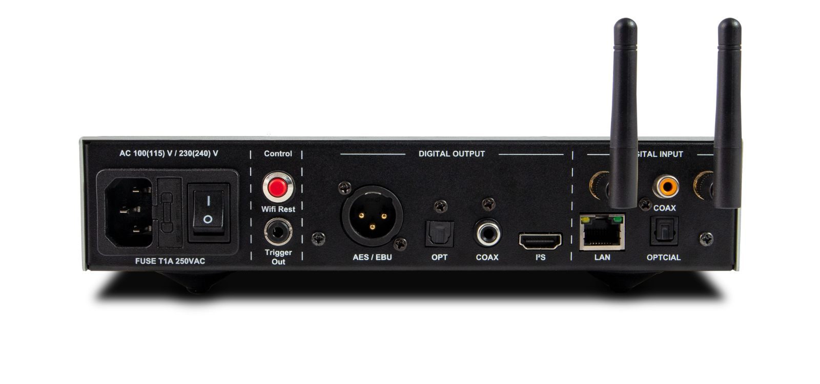

Tam chyba kulawo działo wifi. Tak więc producent jak widać wyciągnął wnioski. Dał użytkownikom czerwony przycisk resetu Wi-Fi ?.
W opisie jest też błąd, output aes ebu dsd 256 i pcm 768. Takie rzeczy to tylko w DCS-ie.?
