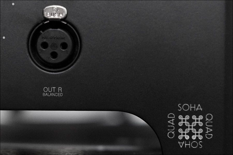

Dzięki za komentarze. Zdjęcie jest zjechane przez nadmierne wyostrzanie i kilkukrotną konwersję. Niestety nie mam więcej zdjęć "tego cuda" ponieważ projekt nie doczekał się finału - to forumowy klon Rudistora, który nie został dopracowany, zainteresowanych odsyłam do odpowiedniego wątku.
Nie mam dużego doświadczenia w temacie. W tym przypadku wyglądało to tak - blacha Al, na nią odpowiedni podkład akrylowy do AL, a na niego farba matowa akrylowa (sprawdziłem przed chwilą opakowanie) - była to jakaś lepsiejsza farba kupiona w sklepiku za rogiem. Uważam, ze lepsze jest wykończenie matowe, dlatego taką stosuję. Ponadto wykończenie błyszczące wymaga lepszych warunków (raczej komora bezpyłowa i pistolet). Lakery akrylowe dają ciekawą jedwabistą powierzchnię. Niestety dużym problemem jest ich słaba odporność na "czynniki chemiczne" - pomalowana obudowa pochlapana izopropylenem jest do odnowienia. Dlatego obecnie kupiłem lakier epoksydowy (również czarny mat) - niestety nie robiłem jeszcze prób. Utopia wzbudził we mnie obawy, możliwe że właśnie epoksyd będzie pęczniał i muszę zrobić wcześniej próby. Ja grawerowałem w ...firemce zajmującej się wykonywaniem zaproszeń ślubnych, wizytówek pieczątek etc. W moim małym miasteczku są ze trzy takie. Poszukaj u siebie. Nie było problemu z pojedynczą sztuką, dałem kawałek odpadu AL na próbę. Projekt przygotowałem w Photoshopie. Buduję aktualnie inny wzmacniacz, który chcę podobnie wykończyć, na pewno będą zdjęcia. Chodzi mi po głowie wykonanie napisów tylko po polsku, choć nie wiem, czy to przełknę:) Na pewno też zrobię próby - dzięki Utopia za sygnał....

Moim zdaniem lakier zdecydowanie zepsuje efekt, często dodaje żółtą dominantę. Najprościej zrobić próbę graweru na lakierze który się ma i tyle. Puszka to raptem 20 zeta:). Myślałem też o lakierze do piecyków z racji tego, że moja obudowa to jednocześnie radiator, ale w sumie nie poszedłem tą drogą. Zwykła epoksydowa też ma wystarczająca wytrzymałość temperaturową. Jak kiedyś zrobię próby na moim lakierze to się podzielę uwagami, ale to kiedyś.

Zrobiłem próby graweru w farbie na bazie żywic syntetycznych - lakier Dupli-color (Motip) z Castoramy, chyba epoksydowy, zapach typowo "chemiczny", długo schnie. Nie wystąpiły żadne problemy . Grawer identyczny jak w farbie akrylowej. Wyszło super:)
Zgrawerowałem wierzchnią farbę (czarną) do lakieru podkładowego (jasno szary) tak więc w przypadku stali nie wystąpi problem z korozją. Do akrylu nie mam przekonania. Miałem obudowę pomalowaną akrylem Motip i przy myciu izopropylenem farba się uszkodziła, więc się zraziłem.

Całego wzmaka jeszcze nie pokażę, nie jest gotowy, należy mu się poważna sesja, ale na szybko dwa zdjęcia samego graweru
Zaloguj się, aby zobaczyć treść (możliwe logowanie za pomocą ) post-30358-0-02960200-1361628410_thumb.jpg. Charakterystyczna poszarpana czcionka jest celowym zabiegiem, nie defektem:)

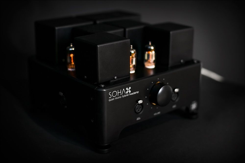

Podkład epoksydowy Motip....tak naprawdę nie ma to znaczenia. Podkład dobierasz do rodzaju materiału, z którego masz obudowę (inny do stali, inny do alu, choć ten był dobry w obu przypadkach) oraz do rodzaju zastosowanej farby wierzchniej, w moim przypadku również epoksydowa (by się nie "zgryzło":). Grawer został wykonany do warstwy podkładu (zgrawerowano farbę wierzchnią), dlatego kolor podkładu miał znaczenie.....
PC+DAC PCM1795/NUDA+TELEFUNKENS600/KHOZMO+ALEPH J 2xMONO+HURRICANE=DIY
Ale chyba nie w kontekście grawerowania... Słuchaj - nie wiem jak gruba. Podkład jest stosunkowo "gęsty" więc jak nałożysz dwie warstwy to już jest "grubo" Podkład w pewnym stopniu kryje drobne nierówności powierzchni.
Ja robię tak - maluję pierwszą warstwę, szpachla jeżeli trzeba, papier 240 lub 320 i druga warstwa. Jak wyschnie (odpowiednio długo) to kolejna warstwa. Malowanie spray'em również wymaga pewnej wprawy, więc jak zrobisz zacieki, to po wyschnięciu papier 240 na klocku drewna i delikatnie wyrównaj. Jeżeli panel pod grawer jest płaski wówczas możesz nałożyć (na leżąco) grubszą warstwę finalną podkładu. Farbę wierzchnią nakładam po całkowitym wyschnięciu podkładu, w kilku etapach, cienkimi warstwami. Stosuję szlifowanie papierem (320 lub jeszcze drobniejszy) pomiędzy poszczególnymi warstwami, bo niestety w warunkach domowych zazwyczaj jakiś drobny syf się przyklei. Ważne jest by najpierw pomalować wokoło krawędzie, a później powierzchnię płaską. Bardzo istotne jest zachowanie odpowiedniej odległości od malowanego detalu.
Tak wygląda całość wzmacniacza, którego fragmenty pokazywałem wcześniej. Malowany spray'em, wg opisu w postach.
