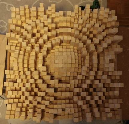

Czy dyfuzory qrd 2d mogą być wykonane z rur/tulei/cylindrów lub nie kwadratow?
Tak jak na poniższym obrazku.
Mam do dyspozycji pędy bambusa i chcialem je pociąć na różne dlugości wg kalkulatora, przykleić do plyty lub nabić na panel waty mineralnej, a wloty zatkać. Czy to mialo by prawo dzialać?
Mam też listwy o przekroju 35x50mm z dwiema krawędziami zaokrąglonymi i rowkiem miedzy nimi). Czy to by się nadawalo na dyfuzor? Pociąć na różne dlugości, może nawet pod kątem i na plytę?
Mam jeszcze listwy przekroju okolo 10mm. Przy duuużym nakladzie pracy/czasu móglbym z tego zrobić dyfuzor Skyline.
Jak duże znaczenie ma kolejność ukladania różnyej dlugości listewek?
Chodzi o to, że widzialem interesujący uklad (na obrazku poniżej) i tak sobie myślalem, żeby może coś w zarysie serca zrobić. Żeby dziewczyna laskawszym okiem patrzyla na te ustrojstwa:)
Można pokusić się o wykonanie dyfuzora z rur o różnych długościach przyklejonych do jakiejś płaskiej powierzchni zostawiając puste przestrzenie w każdej z rurek. Można też pokombinować z rurkami o tej samej długości ale z różnej wielkości wypełnieniem - coś na wzór dyfuzora QRD 2D.
Jedynym problemem będzie policzenie jego częstotliwościowego zakresu działania. Na pewno będzie to ciekawy wystrój akustyczny o wiele lepszy niż pusta ściana. Możesz spróbować - do odważnych Świat należy :)

jest opinia, że szczeliny, w tym przypadku miedzy rurami PCV, powinny być czymś wypelnione. W przeciwnym razie stanie się po części absorberem.
Dokladnie o czymś takim myślalem.
Ale czy to mogą być rurki?
Robić będę na pewno, ale chcialem sie dowiedzieć czy są "udowodnione przeciwwskazania":)

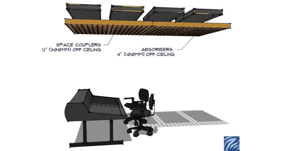

Wziąłbym pod uwagę jeszcze jedną opcję - obcięcie na jeden wymiar i zrobienie Space Coupler'a (połączenie coś w wzór plastra miodu). można to powiesić na ścianie lub suficie - w opcji z oddaleniem od ściany. Jeszcze w innym pod plastrem panel wełny mineralnej.
No ciekawy pomysl.
