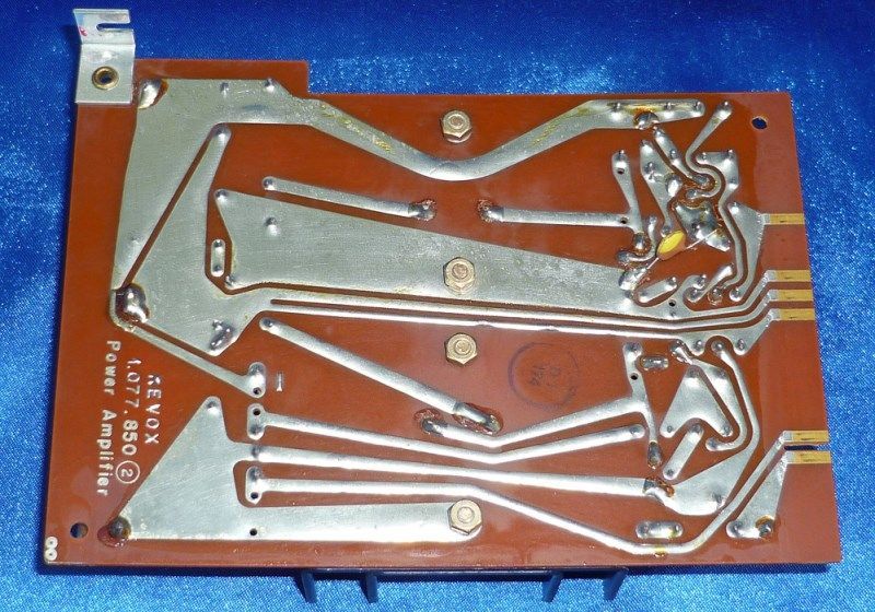

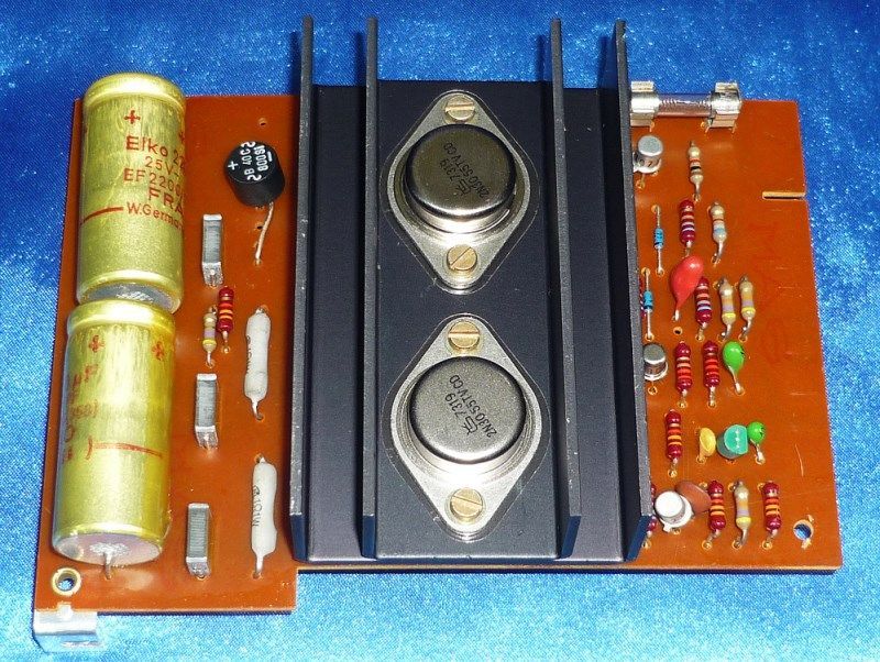

mam też zdjęcia orygianlnych płytek, ale ja będę raczej projektował po swojemu, żeby wyciagnać więcej mocy
