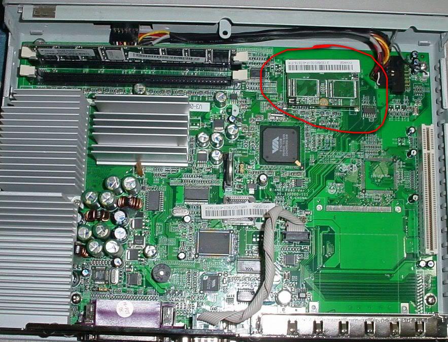

Warto się zainteresować urządzeniami typu thin client. Ostatnio nabyłem za śmieszną kwotę 90 zł Neoware CA10. Energooszczędny mały klocek, całkowicie bezgłośny - zero wiatraków. Procesor spokojnie wystarcza do obsługi muzy. Przy odtwarzaniu plików *flac obciążenie procesora wynosi 3%. Mało się grzeje i nie wygląda źle. Jest miejsce na kartę dźwiękową więc wkładamy kartę na jaką nas stać - przykładowo wymieniona powyżej Juli@. Twardy dysk wywalamy (bo dysk sam od siebie też hałasuje) i na jego miejsce montujemy przez przejściówkę kartę pamięci 8 GB na której stawiamy dowolny system. W tym przypadku karta pamięci działa jak zwykły dysk twardy wykrywany przez BIOS. U mnie jest to Windows XP ale można spokojnie postawić małego Linuxa. Można także system operacyjny zamontować na pen drive, wówczas system startuje z niego. Nadaje się do tego celu np Puppy Linux. Mamy wówczas całkowicie cichy komputer - zero jakiegokolwiek szmeru i odgłosu.
Jako sterowanie służy klawiatura bezprzewodowa na bluetooth.
Mój Neoware posiada wbudowaną w płytę grafikę z wyjściem DVI oraz D-SUB tak więc podpięcie pod telewizor nie stanowi najmniejszego problemu. Większość nowych telewizorów ma wejścia DVI. Neoware nie posiada napędu więc dla grania standardowych płyt CD dokupujemy zewnętrzny napęd na USB. Dodatkowo zewnętrzny dysk twardy na USB - będzie on służył jako archiwum w przypadku gdybyś chciał swoje płyty przechowywać i grać z plików cyfrowych. Dysk zewnętrzny aby nam nie przeszkadzał swoim szumem stawiamy na długim kablu USB gdzieś za kotarą czy gdziekolwiek bądź.
Teraz masz do wyboru wychodzić z karty dźwiękowej wprost na wzmacniacz albo dokupić w przyszłości zewnętrzny przetwornik cyfrowo analogowy i wychodzić z karty dźwiękowej na ów przetwornik. W tym drugim przypadku możesz zaoszczędzić na karcie dźwiękowej kupując tańszą kartę z gwarantowanym bit perfect wyjściem cyfrowym - np kartę opartą na C-Media 8738 / 8768 kosztującą na serwisach aukcyjnych około 15 zł.
Możesz także nie kupować wewnętrznej karty dźwiękowej tylko od razu wyjść z komputera na zewnętrzną kartę USB z własnym zasilaniem - wybór jakościowy i cenowy jest spory.

Miejsce w Neoware do wpięcia przejściówki zaznaczyłem na fotce. Wypinasz fabryczną kostkę i wkładasz swoją kartę na przejściówce. Niestety tam jest z tego co pamiętam męskie gniazdo więc przejściówkę musisz kupić z żeńską wtyczką albo wykombinować własnoręcznie (lub za pomocą taśm komputerowych) sposób umocowania przejściówki.

Mój Neoware jest dokładnie taki jak w linku:

Rzecz w tym, że z tego slotu można korzystać jak się dokupi taki specjalne rozszerzenie do obudowy. Jak widzisz, nie ma tam teraz miejsca na śledzia.
Czy jeśli pusta ściana promuje ateizm (stanowisko Włoch w sprawie dot. krzyża w szkole) to rozwiązaniem jest tapeta w krzyże?
dzięki za odzew:)
Słuszna uwaga w końcu to "cienki klient":)
Z terminala planuję wykorzystać tylko "bebechy". obudowa będzie nowa, DIY podobna stylistycznie do tej jaką zrobiłem do
Zaloguj się, aby zobaczyć treść (możliwe logowanie za pomocą ) (nie doprecyzowałem poprzedniego posta nie chcąc się rozpisywać:)
Karta będzie wpięta w riser pod kątem prostym, albo odsunięta na taśmie by nie ograniczać przepływu powietrza wokół MB....
