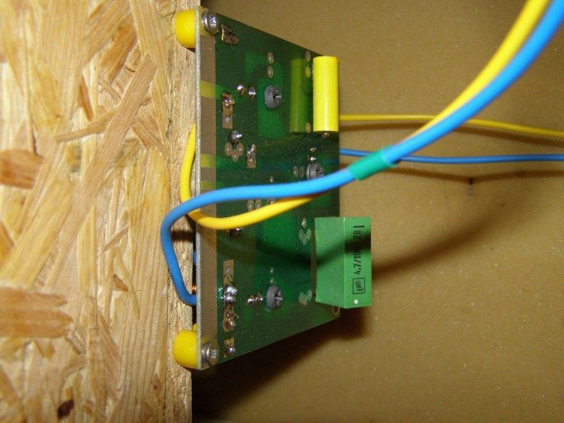

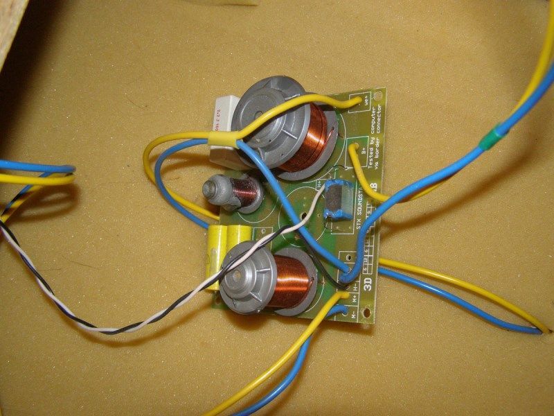

Witam wszystkich, jestem w posiadaniu kolumn zrobionych dawno, dawno temu przez mojego znajomego, złożone na głosnikach:
- GDN 27-150-8-SC
- GDM 17/150/8 SS
- GDWK 9/80/1
Mogę powiedzieć tylko, że "grają", konstrukcja na płycie wiórowej wymiary front - 70x36cm, góra 36x36cm. I tu rodzi się moje zagadkowe pytanie, co mogę z tym zrobić, żeby to jakoś grało? Podłączone są do Yamahy RX-V420.
Dodam, że nie jestem jakimś zapalonym audiofilem, i dopiero od jakiegoś czasu zacząłem się interesować tym tematem. Chciałbym zrobić z nich tymczasowe kolumny, za w miarę sensowne koszta, i na nich się trochę podszkolić a w przyszłości zająć się czymś poważniejszym.
Poniżej dodaję zdjęcia. Pozdrawiam

Przeciez kolumny graja zle, bo zwrotnica jest niedopasowana (uniwersalana jakas z tego co widze).

A najbardziej mi się nie podoba zwrotnica. Nie ma czegoś takiego jak typowa zwrotnica. Jak jest do wszystkiego to jest do niczego.
Na zwrotnicy najbardziej można podciągnąć dźwięk, dopasować go do pozostałego sprzętu, pomieszczenia, no i upodobań.
