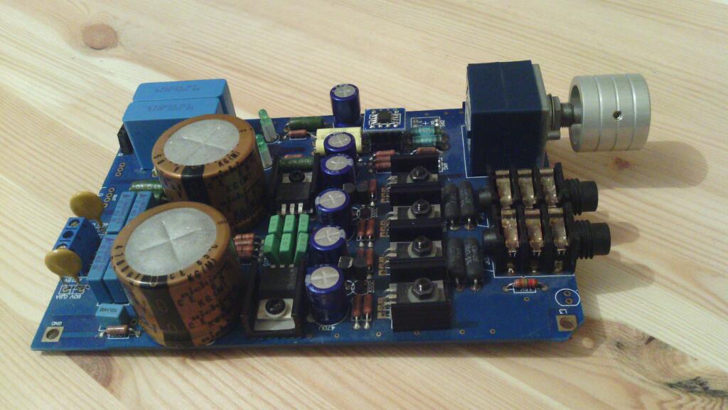

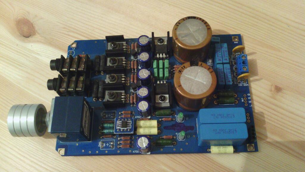

Witam. Kupiłem od kolegi forumowego chiński klon Lehmanna - Lovely Cube wraz z transformatorem toroidalnym Talema 0120-2-015. Problem jest jak to napisane w tytule - BRUM, bo małym nazwać go nie można. Podejrzewam transformator ale nie jestem tego pewien. Aktualnie wszystko podpięte prowizorycznie ze względu na brak obudowy. Niestety nie mam innego transformatora żeby wykluczyć ten Talemy a jeśli chodzi o robótki jestem lama. Proszę o wskazówki.

W wersji niezmontowanej. Z trafa czerwony z niebieskim są zwarte i wchodzą do gniazda środkowego zasilania a zielony i brązowy do zewnętrznych gniazd.
Mierzyłem go i w tej konfiguracji co piszesz - dokładnie te same pomiary. Według mnie różnica tylko taka, że połączone są inne odczepy z obu sekcji. OK, jutro jeszcze go podepnę na odwrót jak sugerujesz. W końcu to żadna robota a może to voodoo co w kalach siedzi pokaże lepsze oblicze:). Na razie dzięki za chęci. Doceniam i dziękuję. Na dziś pora mi kończyć.
OK, sprawa rozwiązana - aż wstyd się przyznać - błędnie podpięte kable z transformatora. Były zwarte początkami uzwojenia zamiast szeregowo - tak to jest jak się zaufa "elektrykowi". Aktualnie podpięte jest - brązowy i czerwony do zewnętrznych pinów +15 a pozostałe - zielony i niebieski zwarte do środkowego złącza. Chciałem podziękować wszystkim za pomoc. Nie zostanie zmarnowana bo przy okazji dowiedziałem się jak zadbać o wyeliminowanie niepotrzebnych przydźwięków. Może przy okazji ten post komuś posłuży pomocą.
