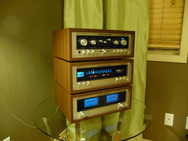

Liczę na was. Puki co przedstawiam mój nabytek. Jest w naprawdę świetnym stanie, niemalże jak ze sklepu. Poprzedni właściciel zajmuje się przeróbkami sprzętu, toteż wymienił większość elementów które z racji wieku nie spełniały już dobrze swojej funkcji. Jest to element wyjściowy mojego zestawu. Z czym to będzie grało, jeszcze nie wiem. Jakiś czas temu miałem PM30 i CD62. CD62 bardzo mi się podobał więc może coś z tej serii ale wyższego np CD80.

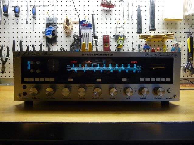

vracam do śviata żyvyh - vakacje są ołver. tylko jeszcze jedna gonitva na koniec wżeśnia. avansovałem z pozycji 65-tej (jer tamu egoł nazad) na 40-tą v tym roku v klasyfikacji pięć najlepszyh gonitv z ośmiu. były też inne niezależne gonitvy aż mało nie zdehłem bo mam pravie puł vieku.

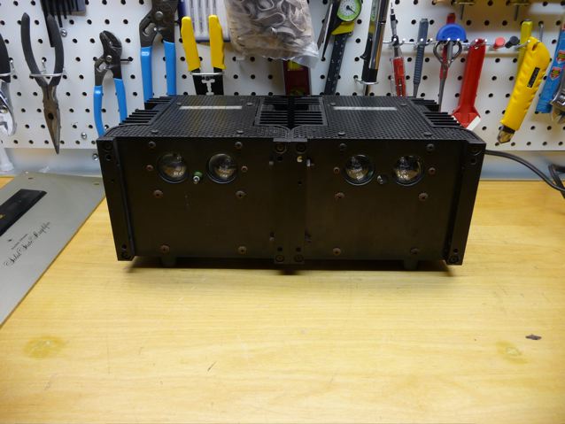

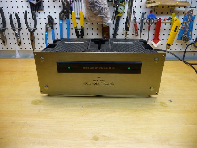

a oto muj novy kohanek - "16" (pżybył z "33" a oba były obleczone v boazerię)
POZDRO

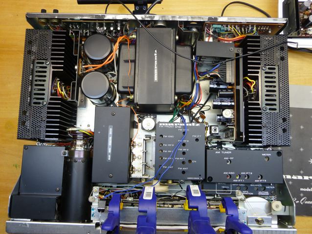

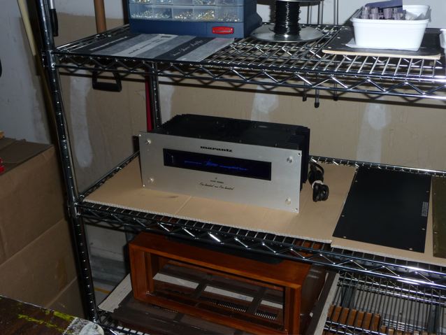

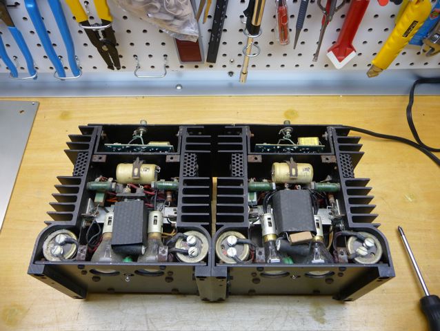

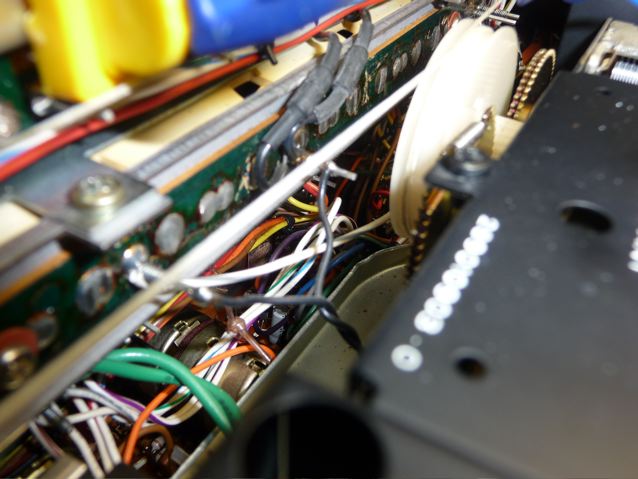

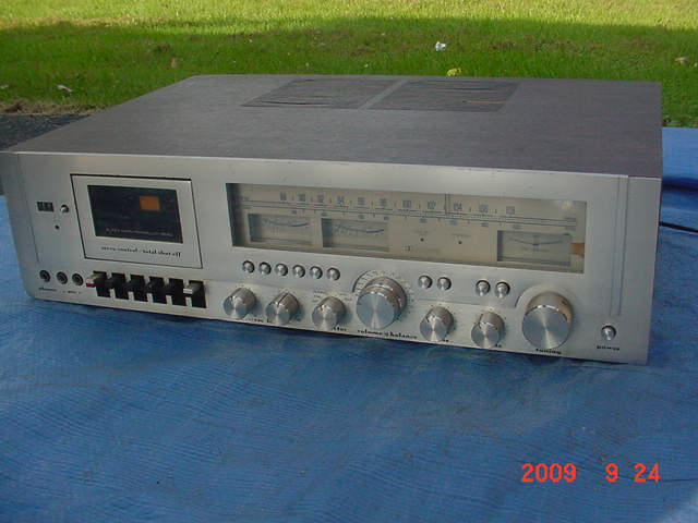

vłaśnie kupiłem oryginalną servisuvkę do 2500 na jebaju bo była na "kup teraz" za śmieszne $25. nie muszę valczyć o nią na licytacji, podejżevam że pżekroczy $25. do 4400 musiałem vyżygać, aż żułć poszła, ponad stuvę. vłaśnie dzisiaj uruhomiłem scope v 4400 a tuż pżed v sposub czarovny vymieniłem v nim ułamany potencjometr od balansu co zajęło mi pięć minut - to jest muj patent bo jest to najbardziej skomlikovany fizycznie receiver jaki miałem okazję rozbebeszyc. potencjometruv navet nie vidać za gąszczem dziesiątek kabli i murem plytek elektronicznyh. to olśnienie pżyszło dzięki silnemu tryknięciu głovą o mur, to taki ludovy sposub. 4400 v bardzo dobrym stanie kupiłem ponad 1.5 roku temu, spravny akustycznie do bulu ale z ułamanym suvakiem i scope vysiadł po paru dniah. może już jutro ustavię go na "drim rak of marantz" i pżeślę zdjęcia. puki co jest na varsztacie.

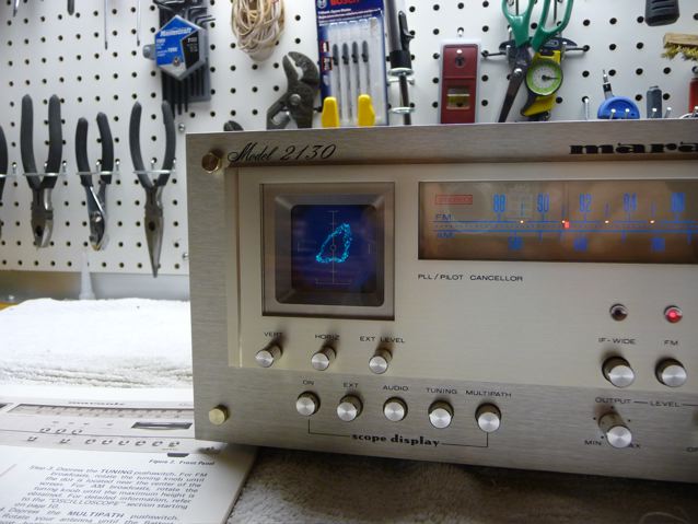

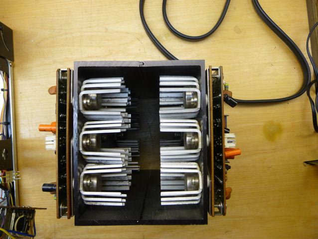

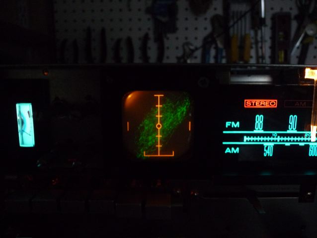

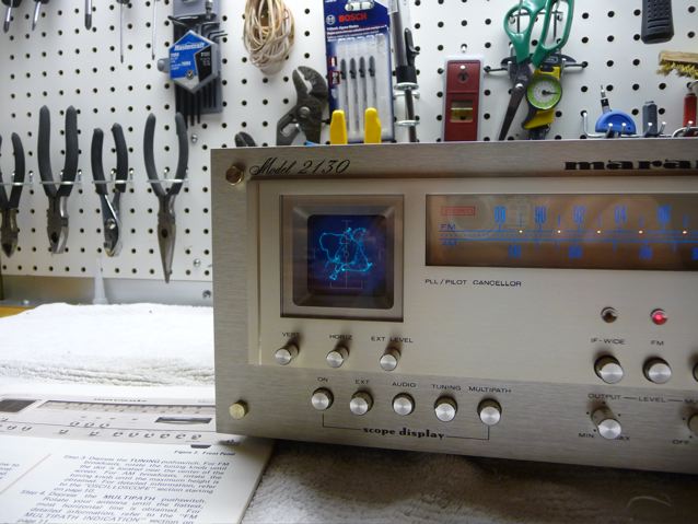

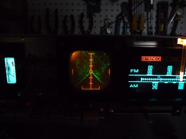

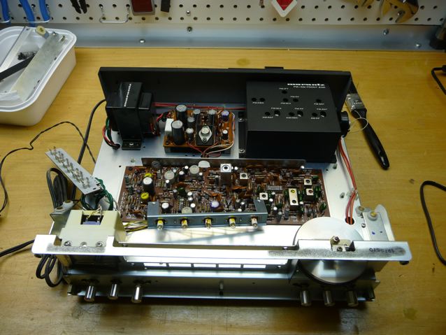

od paru dobryh tygodni horovał muj 2130 na scope, pojavił się dodatkovy esflores na ekranie czyli znany mi już syndrom kondensatora, vyshło się biedaczkovi. już biegłem do vodopoju ale instynkt młodego elektronika z samopovołania kżyknął "stuj alboś głupi hu..." zrezygnovałem vięc z pojenia i kupiłem osiemnaście kondkuv-elektrolitkuv jakie są na płtce zasilającej p800. vymieniłem je i stał się cud - zielone oczko znuv vesoło mruga do nas jak iskierka z popielnika na jasia. a oto i ove uzdrovione oczko v 2130 i v jak rużne sposoby może ono łypać. POZDRO
