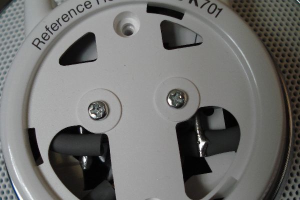

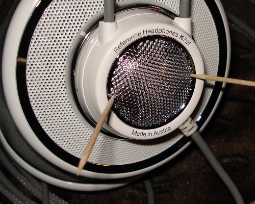

Jak prosiłeś zamieszczam opis jak się dostać do wnętrza AKG.
1. Za pomocą dwóch wykałaczek zdejmujemy ozdobny element muszli, wykałaczki umieszczamy w perforacji jak na zdjęciu i przekręcamy jednocześnie w kierunku odwrotnym do ruchu wskazówek zegara.
2.Odkręcamy śrubki mocujące pierwszy z białych elementów na styku których wychodzi kabel.
3.Śrubki to niestety nie jedyne mocowanie tej części , z drugim białym elementem łączą ją jeszcze dwa zatrzaski. Aby zwolnić jeden z nich należy włożyć cieniutki punktak lub coś podobnego w otworek widoczny na trzecim zdjęciu , nacisnąć i jednocześnie odchylić pierwszy element. Ostrzegam ,że to niełatwe i istnieje możliwość zarysowania muszli. Na pocieszenie dodam, że nie ma problemu z zamówieniem części do 701-ek, a koszt czterech białych części przy których grzebiemy /przy podłączeniu osobnych kabli do każdej muszli / to około 80 pln.
Na zdjęciu widać końcówki pałąka do których był przylutowany oryginalny kabel , gdyż sygnał do drugiej słuchawki biegnie właśnie tym drutem, co pozostawiam bez komentarza. Muszę tez wspomnieć o dokładnym wykazie części i opisie podłaczeń, które można pobrać ze strony www.akg.com.

Pięknie Dziękuje za opis ten kabłąk ma oporność 0,5Ohma i to powodujeże faktycznie wymagana powinna być minimalna regulacja balansem (w sumie rozwiązanie nieaudiofilskie ale sporo firm tak robi i się nie cacka.
