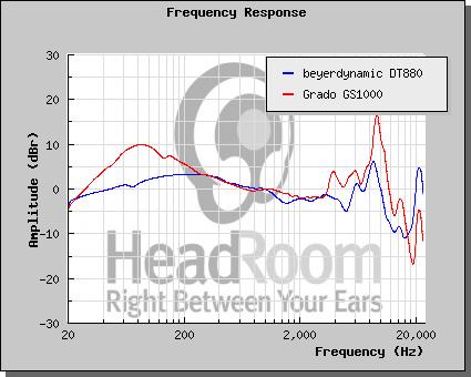

a propos DT-880, GS-1000 itd.
wkleiłes tu gdzieś Piotrze pomiar charakterystyki GS-1000 wg Headroom
o ile uważam, że taki pomiar wzięty sam w sobie mówi niewiele, to jednak doświadczenie mnie nauczyło, że pomiar PORÓWNAWCZY mówi bardzo dużo jeśli zna się brzmienie jednej z porównywanych słuchawek I obie słuchawki są tego samego typu (w sensie otwarte-zamknięte, nauszne-wokółuszne) - jeśli są różnych typów to na basie (już ok. 2000 Hz) porównanie wg metodologii Headroom będzie niemarodajne
w związku z tym pozwolę sobie wkleiĆ trzy obrazki, brzmienie nowych DT-990 o ile się dobrze zorientowałem chwalą Ci którym się podobają stare DT-880
wszystkie trzy modele są tego samego typu - otwarte, wokółuszne - ale mają swoje cechy specyficzne, które mogą jednak do pewnego stopnia zniekształcać prównanie na basie właściwym 3000 Hz
wnioski jakie się nasuwają są ciekawe i obiecujące
pozdrawiam!
