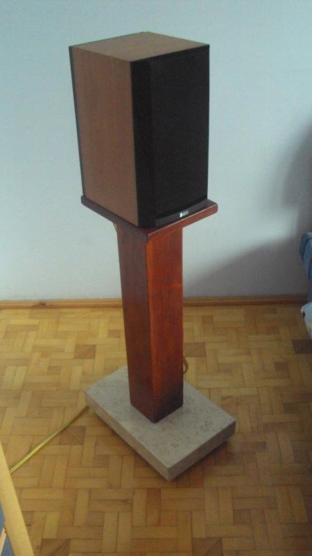

Witam, ostatnio nabyłem drogą kupna zajebiste kolumny a są nimi B&W DM 302
I potrzebowałem do nich podstawek a że takie które mi się podobały kosztują 500 złotych za sztukę to se pomyślałem ze chyba ich poj****o i postanowiłem ze sam sobie takie zrobię bo mam marmur z kominka :D
Kupiłem 2 bale drewniane 10x10x60 za 40 złotych,
4 marmury 15mm wyciąłem na 370x240 żeby zrobić z nich dwie sztuki o 30mm grubości
dwie deski na górę pod kolumny miałem z roboty za darmo i znajomy mi wyciął na wymiar kolumn
2x obmalowałem podkładem (darmo) i obmalowałem farbą również 2 razy (darmo)
Kolce chromowane pod granit 50 złotych ale to miałem już z wcześniejszych kolumn.
WAGA CAŁKOWITA 1 PODSTAWKI 18 kilo :)
Trochę pracy i oto efekt :
na środku rozwierciłem 5 wiertlem do betonu z tą końcówką taką i na takim dużym wkręcie przykręciłem ano i dałem jeszcze klej Soudal Fix All Crystal
Ani atom tego nie ruszy, sprawdzałem :D

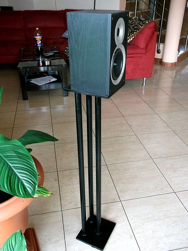

Ja kiedyś z nudów popełniłem takie:
Zaloguj się, aby zobaczyć treść (możliwe logowanie za pomocą ) post-27084-0-27016300-1367591841_thumb.jpg post-27084-0-42156000-1367591885_thumb.jpg

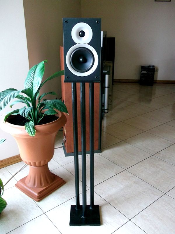

Koszt 0zł.Rura czarna fi20,płaskownik 10mm,trochę spraya...30 min roboty,jakby się postarać to mucha nie siada :)może kiedyś się postaram...

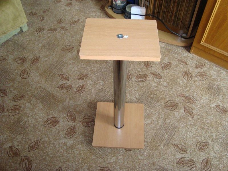

Też kiedyś do swoich kolumn połączyłem kamień z drewnem - z bardzo dobrym efektem wg. Mnie.

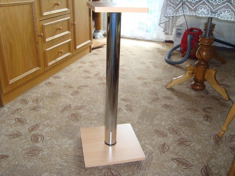

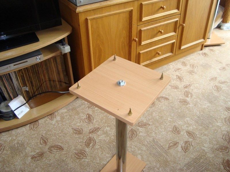

Gdyby ktoś szukał pomysłu na baaardzo tanie i proste do wykonania standy to polecam
Kolega ma takie, na górze i dole płyty z grubej lakierowanej sklejki i wygląda to naprawdę super. Koszt wykonania jednego nawet poniżej 30 zł - w zależności od zastosowanych materiałów.
Takie nogi można kupić w kilku kolorach - m.in. chromowane, matowe, czarne, białe czy beżowe w większości marketów meblowych/budowlanych.
Na górze po prostu przykręcamy blat, na dole natomiast wystarczy dokupić samą głowicę do mocowania
Zaloguj się, aby zobaczyć treść (możliwe logowanie za pomocą ) i przykręcić w taki sam sposób jak górę. Wygląda to naprawdę fajnie i jest wyjątkowo stabilne, nogę można też zamocować w bardziej dyskretny ale trzeba się nieco nakombinować.

Zgoda. Mam podobne od dwóch lat, koszt śmieszny. Lepiej jednak mocować górę z dołem za pomocą pręta gwintowanego na przelot. No i dociążenie ołowiem ( na jednym zdjęciu widać otworek zasypowy) . Całość jest stanowczo za lekka bez obciążenia, zasypanie piaskiem też jest niewystarczające, bo środek ciężkości powinien być jak najniżej. Wszystko do zrobienia w jedno popołudnie.
Tak, kolega też ma zasypane do połowy śrutem ołowianym, a na dole dodatkowo duży blat ze sklejki 5cm. Generalnie rozwiązanie polecam - standy z czarną matową nogą i blatami ze sklejki wyglądają na przynajmniej kilkaset PLN :) Rozwiązanie z prętem na wylot jest na pewno bardziej dyskretne niż głowice, wygląda też fajnie

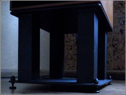

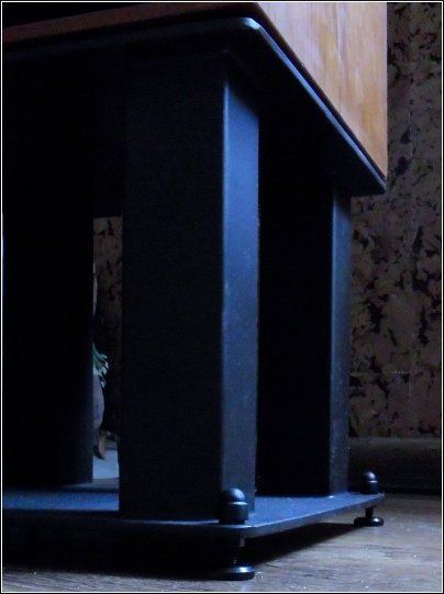

Nie mam zdolności ani narzędzi, więc standy zamówiłem. Potrzebowałem nietypowej wysokości, bardzo małej, bo mam spore monitory.
Narysowałem projekt i dogadałem się z jednym z wykonawców z Allegro.

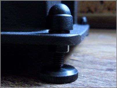

Kolce w kolorze czarnym miałem już wcześniej (o ile pamiętam pochodzą z kolumn DALI), można zresztą rozmaite tańsze i droższe dostać na Allegro. Podstawki pod kolce także z Allegro. Na koniec jeszcze plastikowe nakładki na śruby z OBI.
Do tego w kwadratowe profile od góry nasypany piasek, aby były jeszcze cięższe. Najlepiej grają, gdy piasek jest z Ustki. ;)
Niestety w tym wypadku moje DIY ograniczyło się do wsypania tego hi-endowego piasku i przykręcenia kolców. :)
