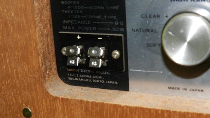

Do wzmacniacza lampowego 2xEL84_1xE88CC_1xEZ81 SE muszę podłaczyć kolumny (Sansui SP-70).
Przewód min. 2x2,5mm2 lub grubszy.

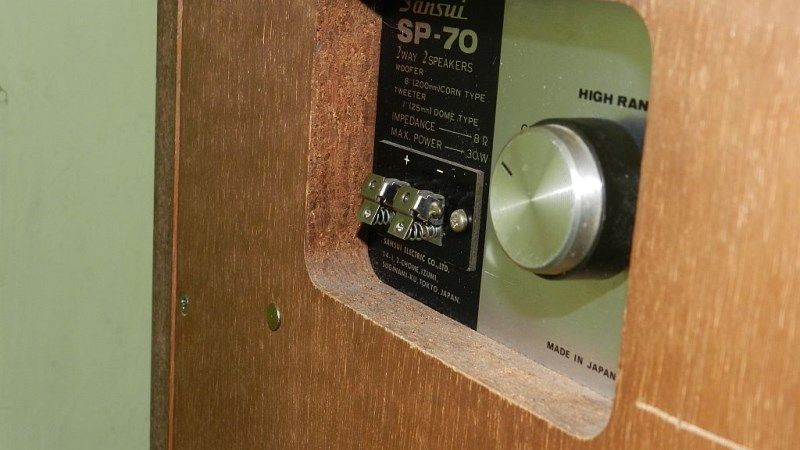

Podłączenia we wzmacniaczu (zakręcane) i kolumnach (zaciski na sprężynach) na zdjęciach.
Jak zakończyć przewody:
- tylko zabielić cyną?
- zamontować końcówki (bananowe do kolumn i płaskie do wzmacniacza)?
Poradźcie coś...
Możesz zastosować szpilki. do przewodów od str. kolumn.
Pozdr.
...And Justice For All . Pozdrawiam .
Jesli dobrze widzę ten kabelek sygnałowy czincz <załamka> jest taki z najnizszej półki a w zasadzie dołaczany w komplecie róznych urządzeń fabrycznie pakowanych .. to KOMPLETNIE NIE MA ZNACZENIA JAKĄ OPCJĘ WYBIERZESZ :) osobiscie polecam sposób jak napisał Audiotetryk ;) delikatnie czubeczek polutować i wsio ;) no chyba ,ze chcesz często przepinac wzmacniacz lub kolumny aby porównywać z innymi :) wówczas jakies widły oraz banany jak najbardziej :) gdyż ułatwiają to zadanie :)
