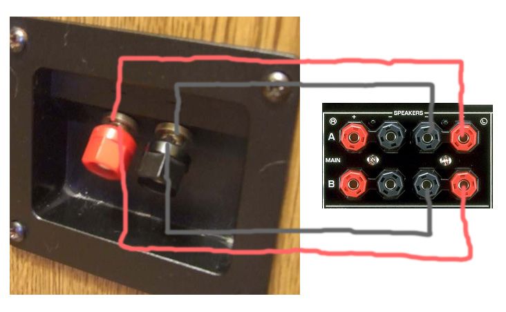

Natknąłem się dziś na taki wątek:
Wynika z niego, że forumowicz połączył kolumnę z amplitunerem w sposób jak na obrazku poniżej. Z wątku wynika, że takowe połączenie nie jest szkodliwe - czy to prawda? Czy można bez obaw zastosować takie połączenie?
UWAGA - przełączniki na froncie amplitunera będą ustawione w pozycji SPEAKER A+B (włączone)
Chętnie bym tak połączył moje kolumny. Mam uszkodzone styczniki w amplitunerze (te odpowiedzialne za wybór kolumn co robią 'klik' po włączeniu sprzętu) i czasem załapują dwie kolumny, czasem jedna - po podgłośnieniu jest OK. Stary problem - wiem, że można przeczyścić czy wymienić.
Myślę sobie, że po takim połączeniu jak na obrazku poniżej może być większa szansa, że jeśli stycznik A nie zaskoczy to zaskoczy stycznik B
W każdym razie abstrahując od wszystkiego - czy takie połączenie jest szkodliwe dla amplitunera/wzmacniacza?

Moim zdaniem nie jest to szkodliwe dla amplitunera, pod warunkiem ze kolumna ma odpowiednio dobrana impedancję nie nizszą niż zaleca producent amplitunera ale to trochę inny szerszy temat.
Miałem kiedyś amplituner, w którym kolumny w pozycji A+B były połączone szeregowo- w tym przypadku jedyna nadzieja na przeżycie wzmacniacza w układzie zabezpieczenia głośników.
Impedancja kolumn jest zgodna z założeniami producenta - tu nie ma problemu.
Nie jest to także szeregowe wyjście.
Rozumiem więc, że nie ma żadnych przeciwwskazań by połączenie kolumn było zrealizowane jak na załączonym powyżej obrazku - czy tak?
