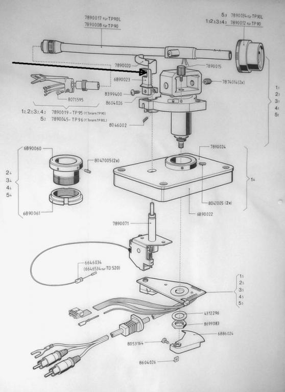

1. Tak. Najlepiej to sygnał puścić tym samym kablem , który idzie w ramieniu. Wtedy minimalizujesz ilość złącz po drodze.
2. Jak robisz z np Schulza to są w sumie 4 przewody (2 podwójne). Ekrany łączysz ze sobą i do nich podlutowujesz wszystkie czarne kabelki masowe z gramofonu. Do 2 czerwonych i do 2 białych żył lutujesz sygnałowe z ramienia.
Zerknij na zdjęcie chyba w TD165.
3. Tak.
Warunek - ekrany nie mogą stykać się z obudową/masą wtyków rca. Tu polecam pójść szeroko - Neutrik Profi.

W TP21 wywaliłem ten element. Zlikwidowałem w ten sposób kolejny punkt ze złączami.

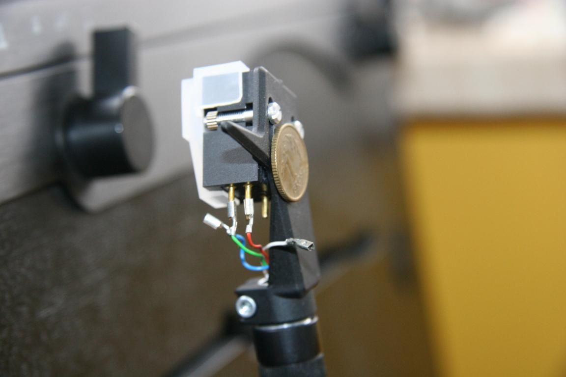

Do tej pory, jak widać na zdjęciu radziłem sobie z jednogroszówką przyklejoną na uhu tac. Mało to może estetyczne, ale pewnie podobnie skuteczne. No i nie trzeba regulować VTA.
Można monetą.
Regulacja vta to jeden imbus i chwila pracy ze sprawdzeniem papierem milimetrowym.
