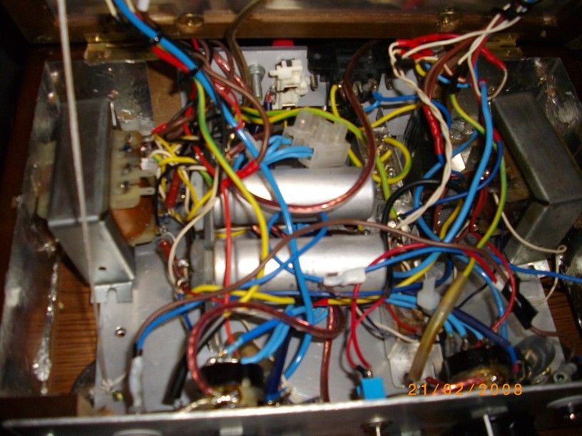

Jeśli to jest wzmak zrobiony z dwóch modułów Bambino, to tam jest taki podejrzany podwójny elektrolit ELWA. To bym ewentualnie wymienił na coś nowocześniejszego, najlepiej jeszcze zbocznikowane kondem wysokonapięciowym MKP / MKT, na stosowne napięcie. Rozważ też wymianę tego nieszczęsnego stosu selenowego na jakiś normalny prostownik krzemowy. {{ ... ale tego stosu nie wyrzucaj, bo może się okazać, ... że krzem Ci się nie spodoba i "wrócisz" do selenu :) - różne cuda się zdarzają }}

a to moe małe gówienko:) są tam dwa bycze kondensatory elwy i transformatory głośnikowe całkiem niezłe TG2,5-1-666 może te bydlaki trzeba by było wymienić?
na wojnie w Wietnamie było bardziej poukładane jak w tym wzmacniaczu,ale co dziwne brum jest tak mały ze wcale go nie słychać

Najpierw spróbuj "ZAMIENIĆ" miejscami lampy w podstawkach - i zobacz, czy "problem" wędruje wraz z przekładaniem lamp. Jeśli problem "nie wędruje" za lampą, to znaczy że problem nie tkwi w lampie. jako kolejny krok spróbuj "zamienić miejscami" te kondy ELWA - w sensie prawy przylutuj tam gdzie lewy, a lewy tam gdzie prawy - i zobacz, czy "problem" powędrował za kondami ... itp. tą metodą możesz nawet też podmiankę traf w trzecim kroku sprawdzić ....
