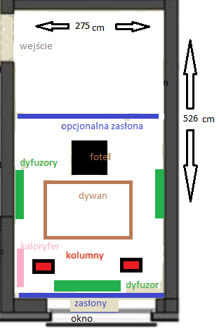

Mam dwa pomieszczenia które mogę w pewnym stopniu zaadoptować akustycznie.
W pomieszczeniu 18m2 jest salon, tu muszę iść na kompromis(odsłuch a użytecznosć).
Pomieszczenie 14m2 jest puste musi stanąć tam kanapa, a reszta do wykorzystania.
Proponowane ustawienia:
Salon 18m2(ustawienie na szerszej ścianie jest bardziej uniwersalne):
- tv 40 na ścianie (na wysokości 90cm krawędź dolna)
- ściana z kamienia dekoracyjnego
- niski stolik miedzy kolumnami 20 - 30cm max
- miedzy kolumnami planuję postawić Dyfuzory 1d (pomiędzy stolikiem a ścianą)
- Kanapa będzie dość blisko sciany 30-40cm - zastanawiałem się nad skylinem ale to jest chyba za blisko, może tłumienie (ale wełny mineralnej nie chcę).
Może rozpraszanie w postaci gipsowych paneli dekoracyjnych szerokości kanapy?
- Miejsca pierwszych odbić jak widac są bardzo "daleko" (szerokość pokoju)
Pomieszczenie 14m2:
- Musi być łóżko - kanapa - może służyć do odsłuchu(zamiast fotela)
- w lewym dolnym narożniku kaloryfer(mały)
- planuję dać dyfuzory 1d(kao na schemacie poniżej), może jakieś pochłaniacze na ściany (zasłona?)
- odległość kolumny od bocznej ściany maksymalnie 60cm
Może macie jakieś propozycję uwagi co do ustawienia i użycia paneli akustycznych.
Co zamiast wełny wykorzystać do tłumienia tworząc panele?
Wymiary pomieszczeń oczywiście w centymetrach.
