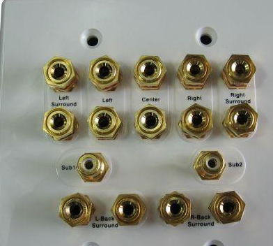

A wiec sprzęt to 7.2 Na obrazku czerwony to kolumny a niebieski suby.
*Na ścianie tv sat net plus peszla gdzie będą kable potrzebne do tv
*Nad TV gniazdo zasilające ekran pod projektor
*Na dole kilka wtyczek zasilających pod wzmaka ps3 itd
*Obok tego przyłącze ścienne russound htp2 7.2
I tu nasuwa mi się pytanie do aktywnego suba potrzebny będzie kabel RCA i wtyczka zasilająca i to wszystko?
*Zielony kwadracik to projektor. Kable będą puszczone w suficie podwieszonym także tu można o czymś ewentualnie zapomnieć.
Czegoś jeszcze brakuje? Proszę o pomoc i z góry dziękuje....

Powiem Ci kolego, że wsadzenie akwarium w tym miejscu nie pomoże Ci zbytnio.
Czasami Ciężko powiedzieć jakich efektów oczekujesz. Ale dźwiękowo potem możesz się rozczarować.

Na jakiej wysokości wieszać centralny, boczne i tylne głośniki?
Z góry dziękuje za sugestie i pomoc. Zielony w tym temacie
tyle co u was się na czytałem
Nisko.
Dodatkowo sytuację pogarsza fakt, iż za akwarium ma być inne pomieszczenie. Akwarium nawet przykryte zasłoną nie da takiego efektu, jak "prawdziwa" ściana. Ponadto: kafelki, tynki... tym nie zbudujesz dobrej akustyki. Generalnie po skończeniu będziesz miał kanciapę z akustyką umożliwiającą odtworzenia muzyki na przeciętnym poziomie.

Co do zmocowania głośników, to już indywidualna sprawa dopasowana do wysokości, na której znajdować się będzie głowa słuchającej osoby.
Tynki i kafelki zamieniłabym na drewno. Robiłabym tak, aby było, jak najmniej płaskich powierzchni (szczególnie na suficie).
Pozbyłabym się całkowicie akwarium i zrobiła porządną ścianę oddzielającą drugą część pomieszczenia.
