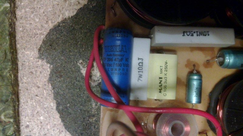

Dodaje zdjęcie zwrotnicy i zastosowanych w niej komponentów.
W głowie narodziły mi się dwie koncepcje:
1. Wymiana okablowania w kolumnie i wymiana kondensatorów na zwrotnicy, ew. wygłuszenie jakimś innym materiałem skrzynki.
2. Wymiana okablowanie, przerobienie lub ponowne zaprojektowanie zwrotnic, wymierzenie skrzynki i ew. jej modernizacja (ale tego nie dam rady sam zrobić).
Teraz mam pytanie czy to ma sens czy lepiej zostawić to tak jak jest ?
Największy kondensator myślałem żeby zastąpić tym SCR MKP PA 10uF / 250VDC RoHS

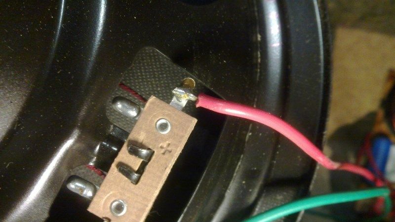

W załącznikach zdjęcia kabli i zwrotnicy.

Elementy w zwrotnicy nie odbiegają od średniego poziomu i biorąc pod uwagę jakość przetworników i ich wartość, trzeba uważać, żeby zbytnio nie przeinwestować ;-)
Co do przewodów, to wystarczy na początek wymienić okablowanie kopułki na cienki miedziany solid do 0,5 mm lub srebrzankę.
No właśnie- TVM-owskie 20-ki tak mają- po prostu trochę "mulą", 18-ki pod tym względem są zdecydowanie lepsze. Nie sądzę, by zmiany w zwrotnicy dały znaczącą poprawę, o zdecydowanym wpływie kabli na dźwięk zapomnij- wbrew temu, co niektórzy wypisują na tym forum, to totalna bzdura. (Chodzi o wymianę we wnętrzu skrzynki kolumny i cudowne tego skutki, tak można sobie poprawić samopoczucie, lub co najwyżej ledwo słyszalne niuanse :)

Dla Tesli tylko Closed, trzeba by policzyc objetnosc netto i dopasowac dodatkowym balastem, odwdzieczą się szybkim kontrolowanym basem. Sam uzywam 165-61/8 chociaz sa to najlepsze glosniki tesli to przy odrobinie wkladu 226 czy 312 tez potrafia zagrac bardzo dobrze.
Warto rowniez wymienic kopulki bo sa najslabszym ogniwem tych kolumn, nowe zwrotnice, okablowanie czyli koszt pewnie ok 300zl. Mysle ze warto zainwestowac bo za cene sprzedazy kolumn + te 300zl i tak nie kupissz zcegos po czym odczujesz spora roznice jakosci
