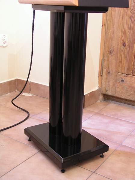

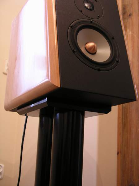

W dniu dzisiejszym ukończyłem w końcu budowę moich stendów...
Ogólnie chciałem zbudować takie stendy, które byłyby maksymalnie stabilne i ciężkie. Materiał z jakiego wykonane są stendy to lita stal. Podstawa to płyta stalowa o grubości 4 cm. Górna płyta ma grubość 2,5 cm. Pomiędzy płytami są 2 rury grubościenne fi 100 mm - również stalowe. Wszystko jest skręcone śrubami ampulowymi M12.
Wszystkie elementy pomalowane są lakierem proszkowym - na połysk...
W podstawę wkęciłem kolce - tymczasowo tanie, jednak będą wymienione.
Poniżej trochę fotek ...
[obrazekLUKASZ-163059_1.jpg] [obrazekLUKASZ-163059_2.jpg]

cd fotki ....
[obrazekLUKASZ-163062_1.jpg] [obrazekLUKASZ-163062_2.jpg]

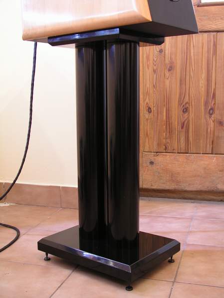

cd fotki
[obrazekLUKASZ-163063_1.jpg] [obrazekLUKASZ-163063_2.jpg]

CASKP- To jest czysta perfekcja,podstawki robią duże wrażenie ,a kolumny to poezja dla oczu.
Wybacz,ale ten stolik powinien zniknąć z Twego systemu.
Skoro masz taki talent,to zaprojektuj rownie piękny stolik pod sprzęt.
Gratuluję.
Stolik wkrótce będzie nowy. Ten który widać na fotce to tymczasowy przedmiot na którym stoi sprzęt który w danym momencie testuję (wzmacniacze, radioodtwarzacze samochodowe).
Stendy ważą ok 70-80 kg sztuka. Wnosiłem je do pokoiku w częściach i tam następował ich montaż. Po skręceniu ledwo je sam podniosłem. Podnosiliśmy i ustawialiśmy jeden stend razem z kolegą.
Płyty z których wykonane są stendy były najpierw szlifowane na szlifierce - a następnie frezowane na frezarce. Naprawdę duża ilość pracy. Dobrze że mam gdzie to zrobić (własny warsztat) - w innym przypadku nie chciałbym nawet wiedzieć ile to mogłoby kosztować ;)
