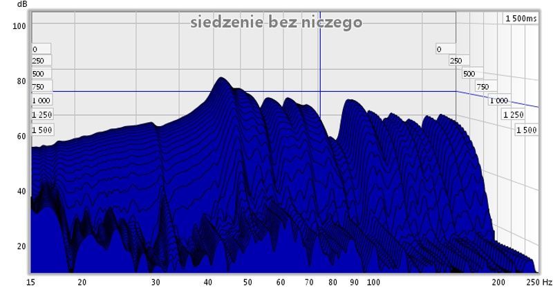

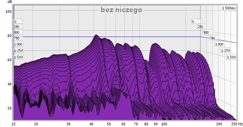

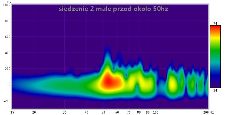

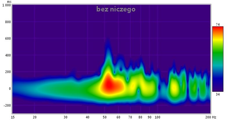

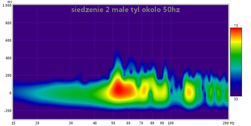

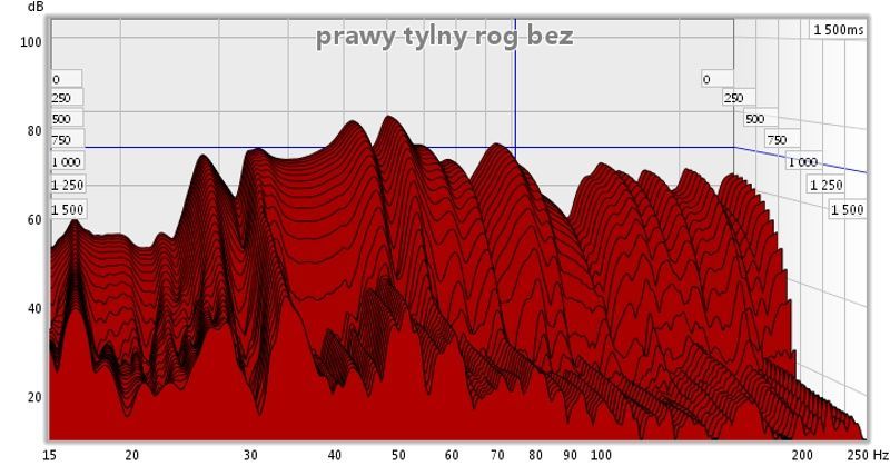

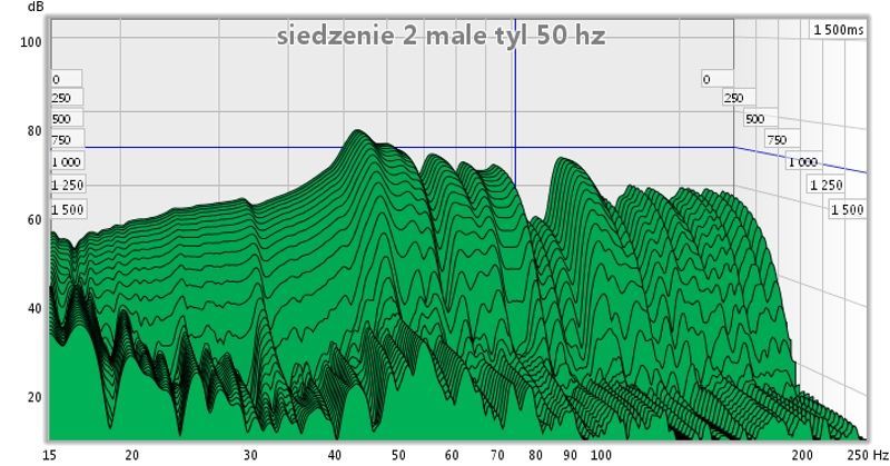

Witam. Wlasnie zrobilem pomiary nowego pomieszczenia ktore ma okolo 18m2. Glownie chodzi o bas. Nawet bez pomiarow bas okazal sie w kazdym aspekcie lepszy, niz w mniejszym pomieszczeniu jednak moze byc jeszcze lepszy na co wskazaly pomiary. Do pomarow wykorzystywalem dwa rezonatory helmholtza strojone na okolo 45-50hz, kazdy ma 50 litrow. Pokoj ma wymiary 520cm( na tej scianie sa rozstawione kolummny) na 350cm Zalaczam obrazki moich pomiarow waterfall i spectogram. Pomiary byly w kilku miejscach:
-miejsce odsluchu bez zadnych rezonatorow
-miejsce odsluchu z dwoma rezonatorami ustawionymi w przodzie
-miejsce odsluchu z dwoma rezonatorami ustawionymi w tyle

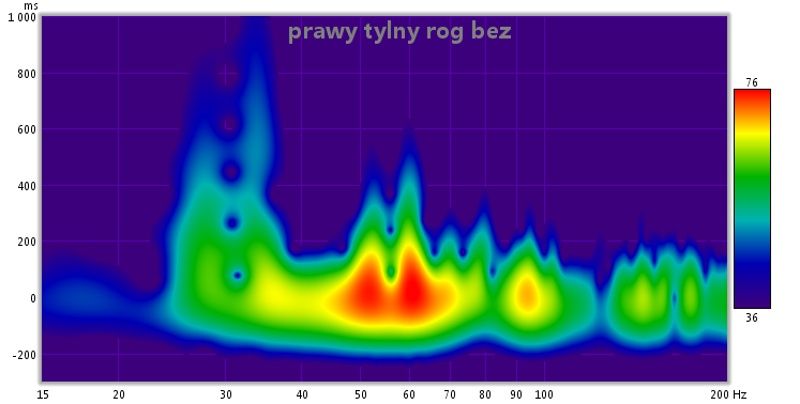

-prawy tylny rog bez rezonatorow

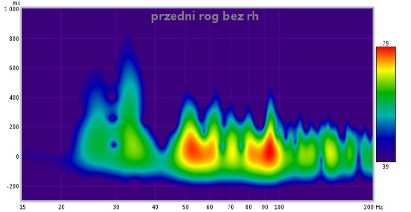

-prawy przedni rog bez rezonatorow

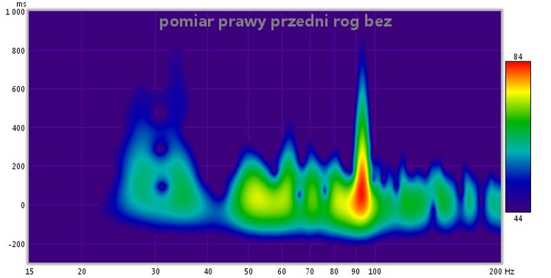

Teraz zastanawiam sie jak sie tym zajac powazniej niz wczesniej. Stad zalozylem temat i prosze o opinie ludzi ktorzy wiedza wiecej na ten temat niz ja. Wydaje mi sie ze np jesli w przednim prawym rogu wystepuje problem w okolicach 95hz to powinienem tam wstawic rezonator strojony na wlasnie ta czestotliwosc, analogicznie inne rogi. Zgadza sie? I przede wszystkim jakim programem mam stroic rezonatory? kazdy pokazuje troche innej dlugosci wylot. Narazie posiadam 2 rezonatory 50 litrowe ktore w 30% sa wypelnione wata i sa strojone na okolo 45-50hz. Dodatkowo mam dwie rury z ktorych zrobie rezonatory po 120litrow kazdy. Myslalem zeby wieksze rezonatory dac na tylne rogi gdzie i je zastroic na nizszy bas. A male rez na przednie rogi i je zastroic na wyzsze problemy. Dziekuje za zainteresowanie moim tematem.

Kurde milion mysli na sekunde:D Patrzacna pomiary przedniego prawego rogu widac na spec ze problem lezy przy 92 hz, w miejscu sluchacza problem lezy przy 52 i okolo 60hz przy 92 nie ma zadnego problemu. Chociaz jakby spojzyc na waterfall przedniego prawego rogu to juz widac ze tam tez jest problem przy 52 i okolo 60hz, jednakze spec az tak go nie pokazuje bo duzo wiekszy rezonans ma 92hz ktory powitrze sie w miejscu sluchacza nie wystepuje wiec nie wie mczy go ruszac. Moze w przednich rogach male rurki zestroic na okolo 60hz? Mam nadzieje ze nie namieszalem:)

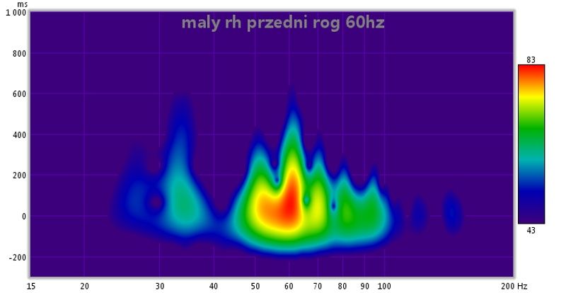

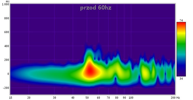

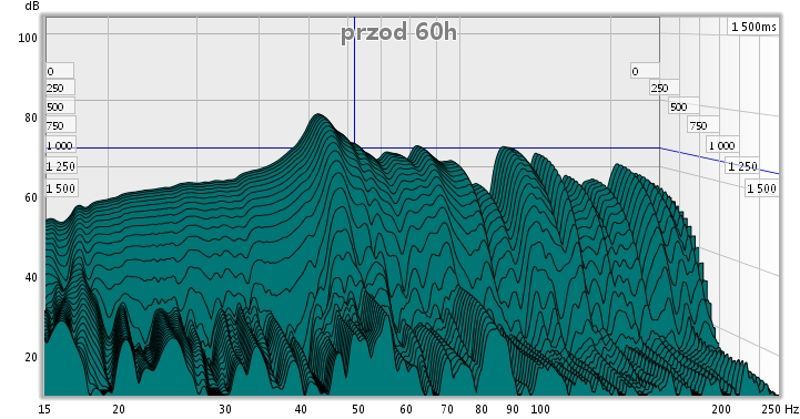

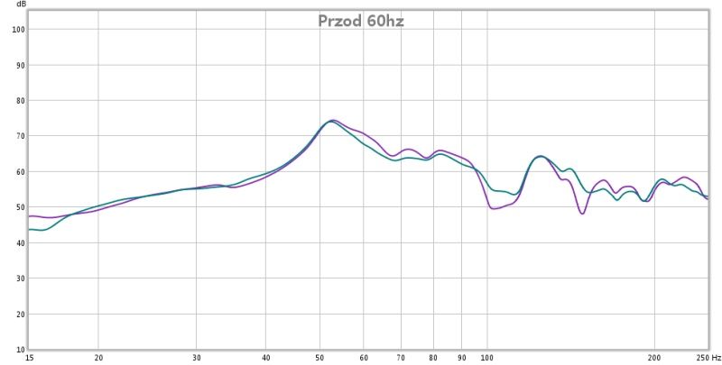

Z racji ze jest niedziela i nie moge wyciac otworow na wyloty w duzych RH a robic cos trzeba to postanowilem popracowac nad malymi RH. Porobilem kilka pomiarow i rzeczywiscie ETF dziala prawidlowo.Ostatecznie zastroilem dwa 52l RH na 60hz. Wylot 15cm srednicy i 15% welny mineralnej dosc ubitej na dnie, dlugosc wylotu to 13cm. Tak jak kazal ETF. Zamieszczam wyniki pomiarow przed dodaniem RH i po. Miejsce pomiaru to miejsce siedzace gdzie slucham. Mysle ze efekty sa bardzo dobre jak na tak malutkie RH. Pomiary robilem kilku krotnie zeby sprawdzic czy aby to nie jest blad pomiaru.

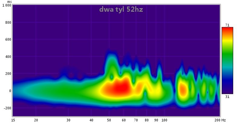

Pomiary wychodza taksamo jak wczesniej, te same problemy bez RH. Po wsadzeniu mic do RH co pomiar ma wskazywac zebym wiedzial ze jest on poprawnie zestrojony? np jesli RH jest strojony na 60hz, to wykresy maja pokazac ze wlasnie ta czestotliwosc tam dominuje zgadza sie?

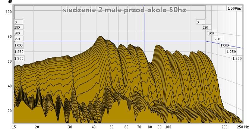

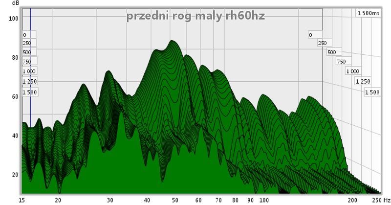

Maly rh wprowadzal zmiany wiec tez go pomierzylem. Pierwsze pomierzylem sam przedni prawy rog, nastepnie umiesilem w tym rogu maly RH a w malym rh umiesilem mikrofon.

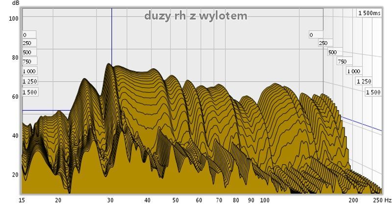

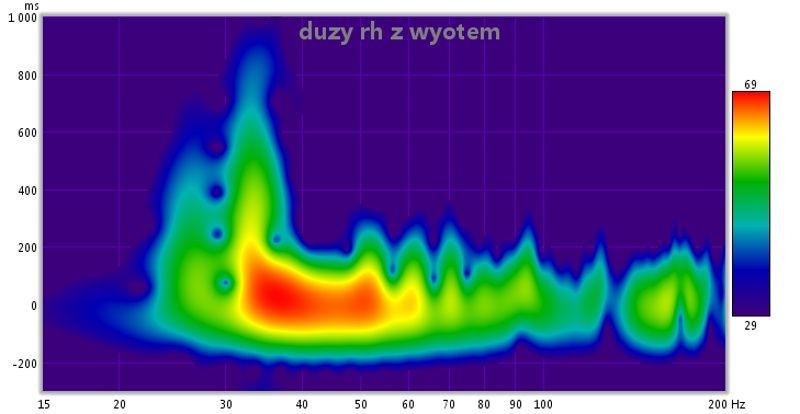

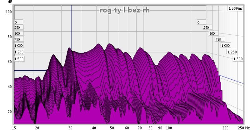

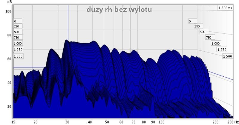

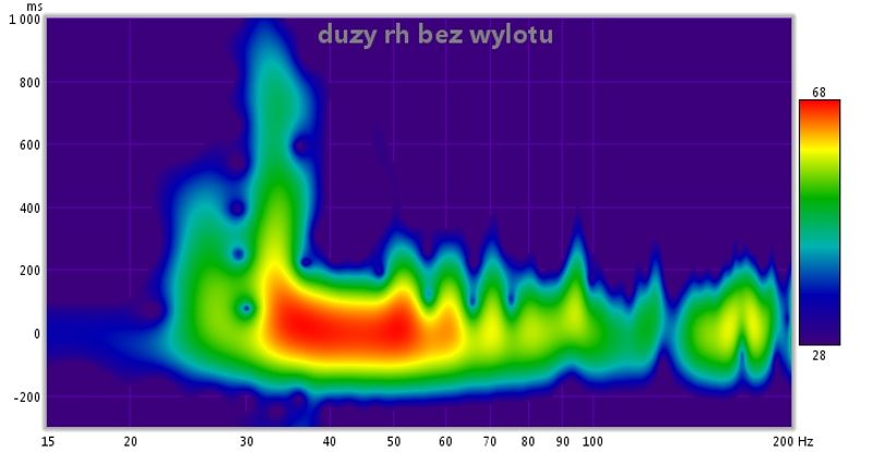

Zrobilem pomiary duzego RH , pierwsze rzecz jasna pomair w rogu, potem pomiar w srodku Rh z wylotem 19cm,dlugosc 6cm, okolo 30% zapelnienia welna, nastepny pomiar w srodku RH bez wylotu co dalo otwor 20,5cm o dlugosci 2cm, wciaz z wypelnieniem . Uwazam ze Rh mimo tak duzego otworu, a potem jego braku jest wciaz za nisko strojony, a w zasadzie nie da sie go zastoric wyzej . Wydaje mi sie ze pozostalo mi go przeciac na pol i zbudowac 4 male RH i do roboty sie biore od zaraz.
Skoro prawie sam musze sobie radzic to tez sam sobie popisze, moze to komus w przyszlosci pomoze. Z moich wielu testow wynika to ze ETF rzeczywiscie dobrze stroi RH, zwykle wybieram kolo 10-15% wypelnienia, tak jest dosc optymalnie. Kolejna rzecza jest to ze RH nie moze byc za duzy, z testow wynika ze rezonatory rzedu 50-60hz dzialaja duzo lepiej niz rezonator dwu krotnie wiekszy. W tej chwili mam dwa rezonatory strojone naq 52 hz i dwa na 60hz. Wyniki pomarow sa wyrazne, a co najwazniejsze bas stal sie twardszy, precyzyjniejszy, jest coraz lepszy i to slychac wyraznie. Pozostaly mi dwa rezoantory z otworami 19cm. Sprobuje je zastoic na 55hz, bo wedlug pomiarow tutaj jeszcze szlo by cos poprawic. Wieczorem zamieszcze pomiary.

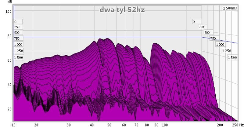

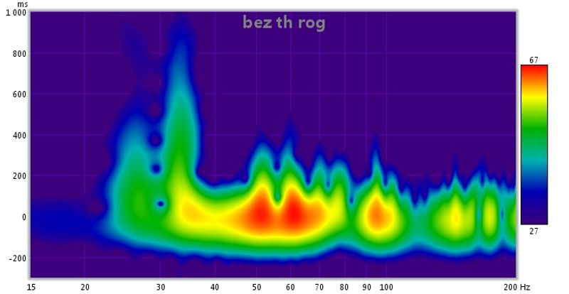

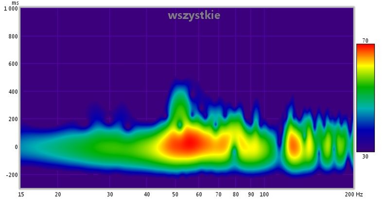

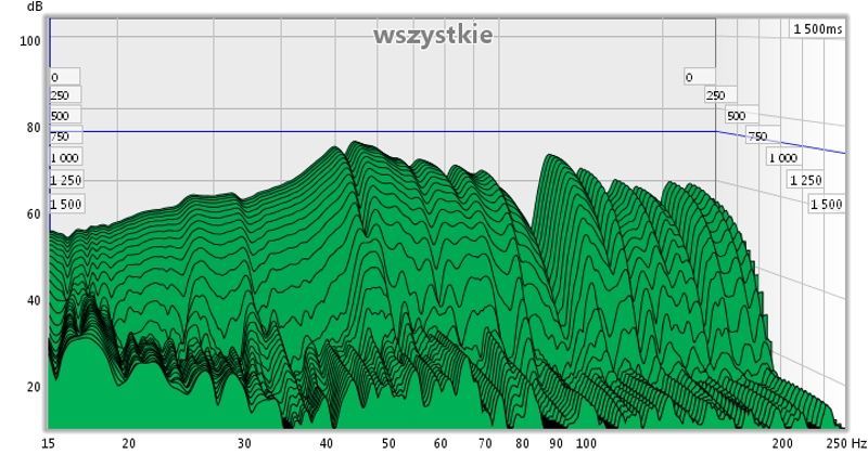

Zameiszczam pomiary bez zadnych RH, z dwoma RH strojonymi na 52hz danymi na tyl ,potem z wszystkiemi RH czyli z dwa 52hz i kolejne dwa 60hz na przodzie. ZOstaly mi dwie takie same rury, ale z dziurami na 19cm srednicy wylot. Myslalem zeby ostatnie dwie rury zastoric na 55-56hz, ale z takim otowrem wylot przy 10% napelneiniu wata bedzie mial okolo 33cm dlugosci, wiec zajmnie dosc duzy litraz i tak juz malego RH. Jednak zeby zastosowac mniejszy wylot to musze miec dwie nowe deski, a do castoramy mam 25km..
Co Bys teraz proponowal poprawic? 55hz czy moze cos innego ? Musze pamietac ze mam 19cm srednicy wylot, w zasadzie nie wie mczy RH zadziala jak ponad 30cm RH bedzie zajmowal wylot.
Jak pamiętam paneli z wełny nie masz. Więc spokojnie bym coś wrzucił, wedle omawianych w tym dziale reguł. Przy dobrym montażu będą działać tam gdzie chcemy więc powinno się wygładzić.
Mam panele z welny, po jednym 10cm panelu z 5cm pustka za kolumnami , pierwsze odbicia to QRD 2D , pomeidyz kolumnami QRD 1D, za glowa dwa duze panele z 5cm welny min, w pustych miejscach na scianach rowniez panele z 5cm wleny. RH to byl juz ost krok w adaotacji akustycznej ktora wlasnie zakonczylem. Wiec posiadam 6 RH, strojone w pary na 52, 55 i 60hz. Wieczorem zamieszcze efekt koncowy, Bas jest nie do poznania nawet na moim wzmacniaczu ktory demonem kontroli i szybkosci nie jest. Musze jeszcze obkleic RH kocem, a mi sie nie chce:)
