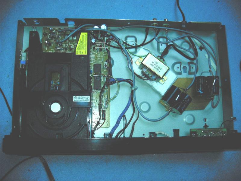

no wiec zachecony wpisami kuplem philipsa cd 721.
zaraz po powrocie do domu podlaczylem odtwarzacz i masakra!dzwiek tragiczny!ale potwierdza sie opinia wyrazona
w tym watku ze odtwarzacz musi sie rozgrzac.po trzech godzinach dzwiek w miare ,ale na pewno gorszy od mojej nagrywarki tzn. mniej szczegolow, ogolnie przytlumiony, bas nieprecyzyjny to malo powiedziane.
totalny zawod!myslalem ze na dzien dobry bedzie lepiej od dvd !
oczywiscie sprzet kupilem do modyfikacji wiec na razie sie nie zalamuje.
czy moge poprosic o serwisowke do tego modelu ?
czy ma ktos doswiadczenia z takimi kondensatorami:
facet pisze ze porownywalne z BG...
mam tez pytanie odnosnie zasilacza 10v;czy wartosci panasonikow fc maja wynosic tak jak w oryginale 3300uf (w przyszlosci mam zamiar zrobic osobne zasilanie 5V)
przy okazji ponawiam prosbe o schemat cd721, moze byc skan zdjecie lub cokolwiek ,zeby tylko cos bylo widac.
Będę miał kwarc omig 16.9344, ale nie wiem gdzie go zamontować w CD721. Czy to takie niebieskie pod napędem? Jeśli tak to coś ma trzy nóżki a nie dwie. Czy da coś wymiana kondensatorów pF na mikowe przy tym kwarcu? Bordzo proszę kolegów o popowiedź.
Kondensatory można dać mikowe, chociaż jeszcze takich nie wstawiałem w tym miejscu.
To niebieskie to rezonator (z kondensatorami i pewnie rezystorem). Nóżka środkowa to masa, pozostałe - jak w kwarcu, który montujesz w jego miejśce. Do tego równolegle rezystor 1M, jeśli go tam nie ma i kondensatory od wyprowadzeń kwarcu do masy.
Ale w Philipsach zawsze były kwarce na 11.2... a nie 16.9344MHz, w tym jest inaczej?
Czy orientuje się ktoś czego dotyczy ta przeróbka ?
Strona jest po francusku, więc nie za bardzo:
na tej francuskiej stronie były różne zmiany: stabilizatory (dodanie rezytora), op ampy, zmiana rezystorow, kondensatorów. Od groma zmian. Była kiedyś analogiczna strona po angielsku.
