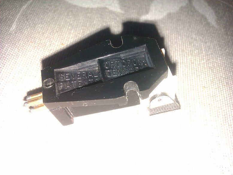

Proszę o pomoc w identyfikacji wkładki ze zdjęcia.
Potrzebuję igłę do niej.

Z fotografii nic nie widać, dolna część przypomina Ortofona ale igła - niestety już nie. Może coś pisze na dnie wkładki (pod koszyczkiem).

Dziękuję. Niestety nie ma żadnych napisów.
To by mogła być Audio Technica AT 78 z jakąś zastępczą igłą.
Nie wprowadzaj w błąd .Wkładka tak AT 95, ale igła na 78 obr/min (do szelaków i innych na tę prędkość odtwarzania)
AT 78 NIE BYŁO.
AT 78 NIE BYŁO.
Nikogo nie chcialem wprowadzać w błąd.
Tu jest AT 95 z igłą do szelaku:
tu jest 95 z dodatkową igłą:
a tu prawdziwek 78
Zwarcam honor - to jakiś "nowotwór"
Szukam w takim razie igły do AT 95. Dzięki za pomoc.
Nim kupisz igle daj foto ze zdjetą starą pogiętą..Może po "wpustach" poznać bedzie można wkładkę .(95 ma nos ścięty)

Nie chciałem zakładać nowego wątku , Więc proszę o pomoc tutaj (mam nadzieję ,że autor się nie pogniewa :)
Wkładka siedziała w CEC BD 3200 ( nie wiem czy to oryginał )
Z opisu wynika ,że to Ortofon , zważyłem 5,25g

Dużo dobrego słyszałem o " starych " Ortofonach i dlatego chciałem posłuchać
Mowa o FL czy FI ?? Bo FI nie mogę znaleźć :)
Igła raczej FF

To stara seria VMS i chyba większość igieł pasuje. Możesz sobie nawet założyć dobry szlif z np. VMS-20, 30.

W poszukiwaniach zmylił mnie, brak metalowej " osłony "
Doczytałem się , że jest to wkładka do lekkich ramion , więc muszę poszukać jeszcze czegoś ? do DIY opartego na ramieniu z Fonomastera :)

Niekoniecznie będzie pasować większość. Przy doborze igły do tej serii najważniejsze jest, żeby pasował ten plastik pod rurką wspornika igły (widoczny na zdj. igły od tyłu). Występują tam różne żłobienia.
