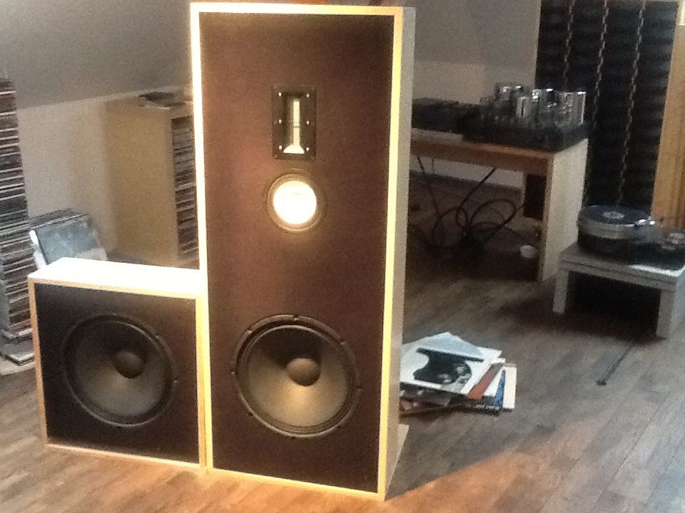

U mnie najlepszy efekt przy zestawie Fountek 5 pro , Sonido 175 alnico , 2 x Eminece Beta 15 cali efekty uzyskałem :
- Fountek 1 rząd kondensator 3,3 nF
- Sonido soute bez zwrotnicy
-1 Eminece 2 rząd 200 Hz
-2 Eminece 2 rząd 100 Hz
Kombinowanie z bardziej skomplikowanymi zwrotnicami powodowało brak zgodności fazowych , a nie jestem tak biegły aby poradzić sobie z takimi problemami.
A tak to wygląda w naturze;)
-1 Eminece 2 rząd 200 Hz cewka 10 mH kond 70 nF
-2 Eminece 2 rząd 100 Hz cewka 15 mH kond 100 nF

Projekt narodził się z potrzeby . Miałem problem z opakowaniem modów pomieszczenia ( 60 metrów poddasze i niestety drewniany strop).
System ( Docet lector 7 , Ayon Triton , Akustyk RR 22 ) po przeniesieniu do tego pomieszczenia zaczął sprawiać problemy ( wzbudzający sie bas , zbyt jasne brzmienie).
Próbowałem na początku zmienić kolumny , niestety klasyczne bass refleksy mialy spory problem z basem . Nawet Dynaudio C 4 ( 40 tys zł) nie grało tak jak powinno.
Próbowałem walczyć z pomieszczeniem , ale udalo się tylko połowicznie.
Znajomy doradził mi odgrody , ale nie wiedziałem jak się za to zabrać , ew gdzie kupić.
Odsłuchowałem kolumny JAF Boombard ( takie półodgrody).
Pomysł narodził się po recenzji Ardento w Hi Fidelity.
Koncepcja ciekawa , głośniki ogólnodostępne tylko zwrotnica byla tajemnicą.
Wyczytałem wpisy kolegi Fakamady , że Sonido może grać bez zwrotnicy.
Kupiłem garść kondesatorów i zabrałem się do roboty.....Obudowy prosta sprawa , mdf 28 mm , welur na przód , boczki u stolarza i gotowe.
Miałem trochę stracha co z tego wyjdzie.....
Pierwotnie był tylko 1 głośnik basowy filtrowany 1 rzędem przy ok, 300 Hz, później odkryłem , że dużo lepiej gra 2 rząd przy 200 Hz.
Fountek na górze jest filtrowany w okolicach 4-5 tys Hz (Mundorf V-cap ) czyli też wbrew teorii która zakłada , że do Sonido powinno być im wyżej tym lepiej.
Po włączeniu dlugo nie mogłem dojść do siebie...no bo jak takie cuś za 5000 zł z okładem potrafi tak zagrać?
Jestem częstym gościem Nautiliusa w Krakowie gdzie miałem możliwość posłuchania naprawdę drogich systemów ....stanowczo twierdzę, że takie DIY gra lepiej niż głośniki za kilkadziesiąt tysięcy , może to kwestia pomieszczenia.....nie wiem ,ale jest obłędnie.
Co do basu to był jak z odgrody szybki zawarty ale niekoniecznie bylo go dużo.
Widziałem , że np. Niemcy budują odgrody z 2 głośnikami , i dlatego powstały dodatkowe moduły i to jest to......
Bas schodzi do 30-35 Hz ( sprawdzone ) i jest go naprawdę sporo jest piekielnie szybki i nie podbarwiony.
Co do aktywnego zasilania może kiedyś , ponieważ w tej chwili Ayon nie ma problemu z napędzeniem całości.

Sonido bez żadnych filtracji, nie ma takiej potrzeby.
Fountek po wielu próbach ( różne wartości kondów , l-pad itp .) tylko Mundorf V - cap 3,3 i można dotykać muzyków;)
Eminece 2 rząd. duża cewka i kondensator
Wszelkie komplikacje zwrotnicy tylko psują dźwięk , oczywiście moje komplikacje:)
L pad na górze straszliwie zdegradował dżwiek,
Fakt ,że Fountek jest minimalnie zbyt efektywny , niemniej koryguję go pochyleniem kolumn ( wstęgi są wybitnie kierunkowe)
Co do dziwięku , Adento grają pewnie lepiej i niewątpliwie sa warte te 40-80 tys. zł.
Ale za 5-6 tys zł to jest obłęd......moim zdaniem nic poniżej 30-50 tys nie zbliży się do Sonido and company:)

Oporniki w szereg (stosowane solo w torach wysokotonowych) lub duże cewki z odpowiednią dużą opornością szeregową podwyższają Qts głośnika.
Ani to wada ani zaleta.
Trzeba tylko być tego świadom
