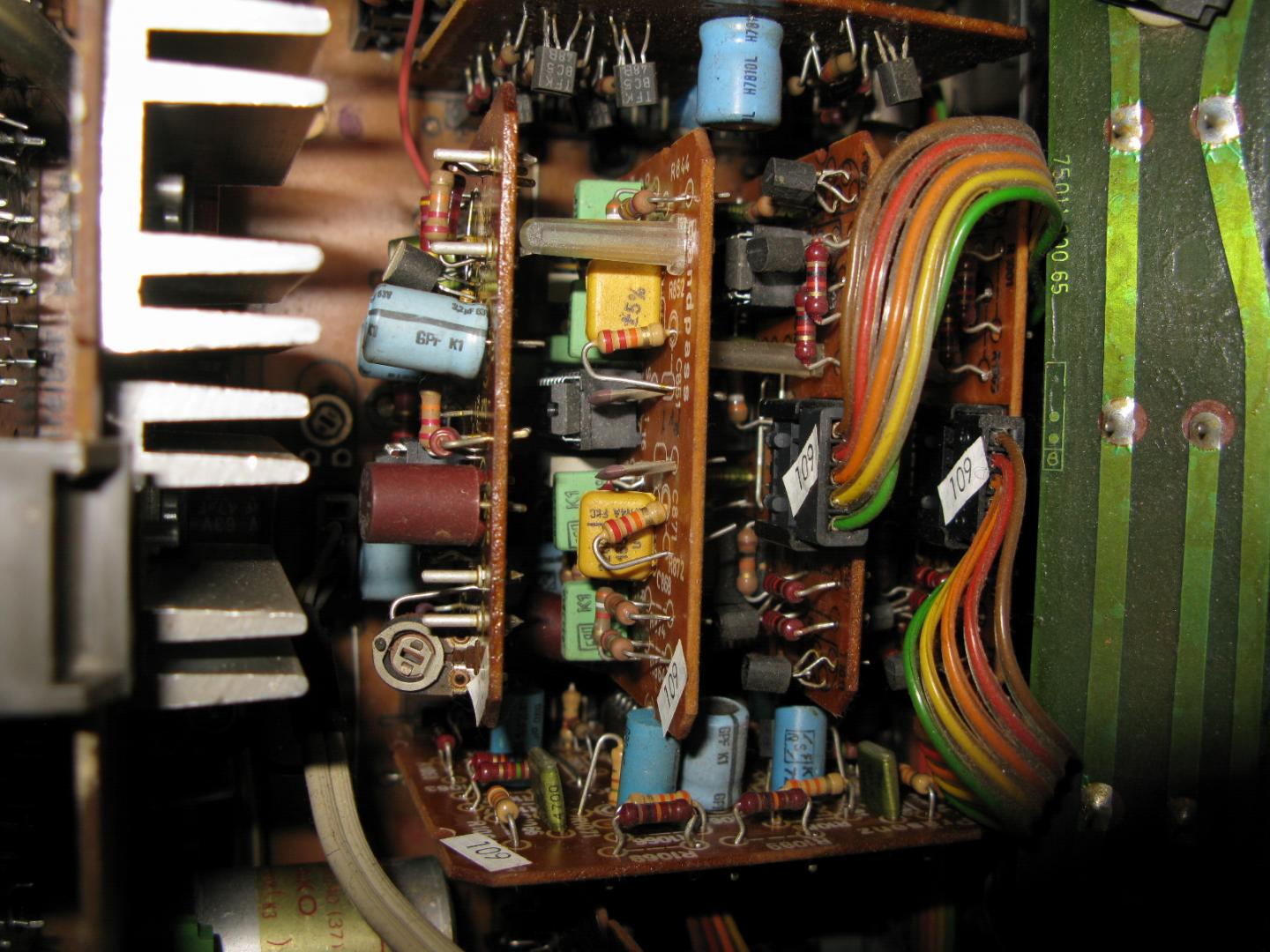

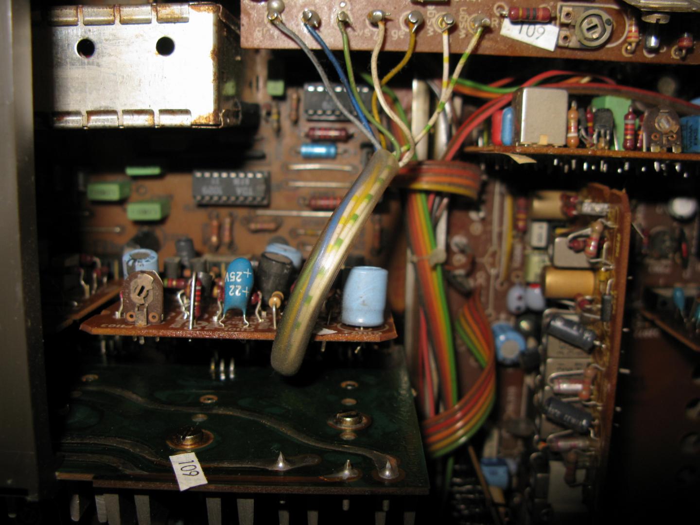

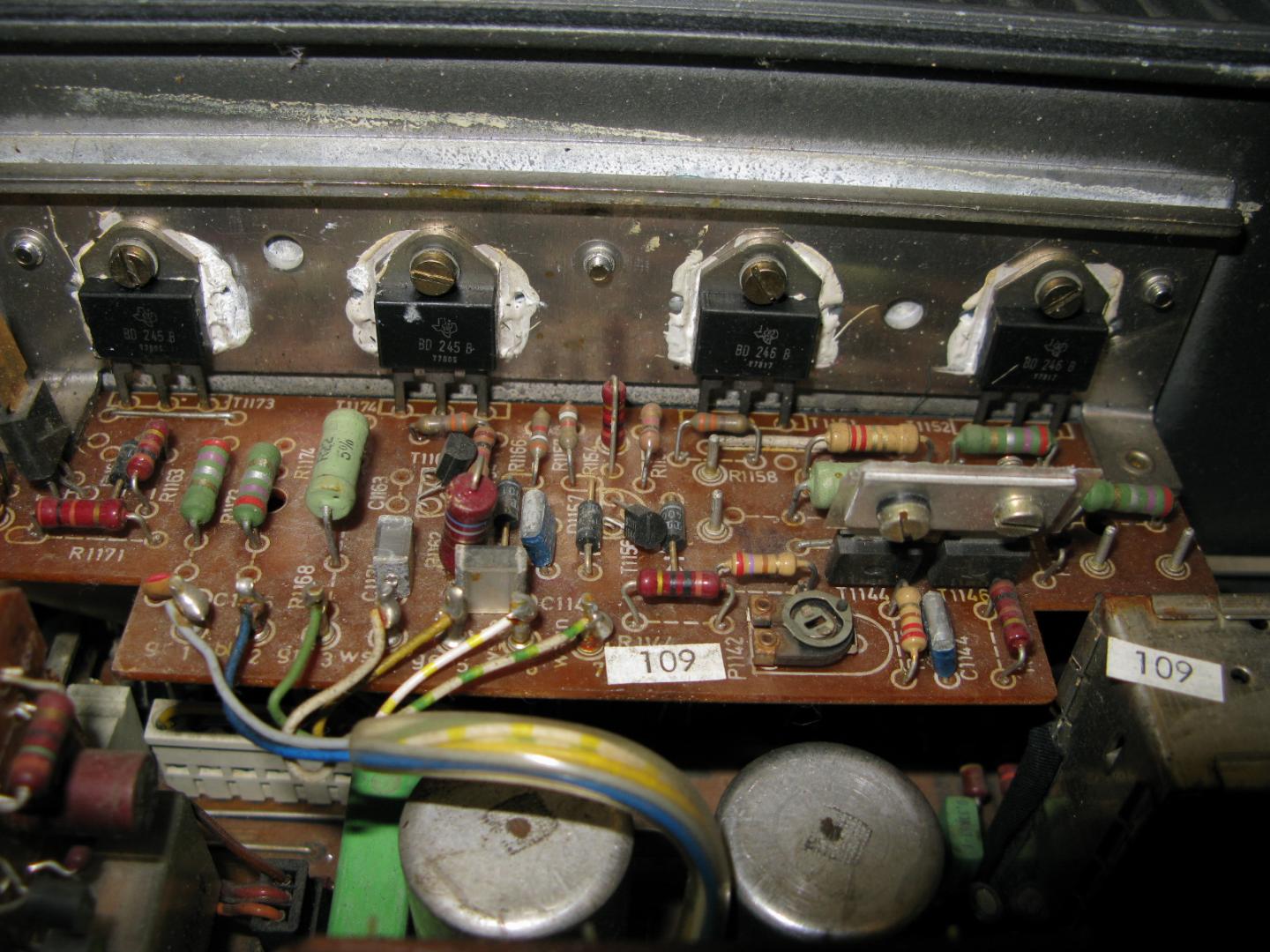

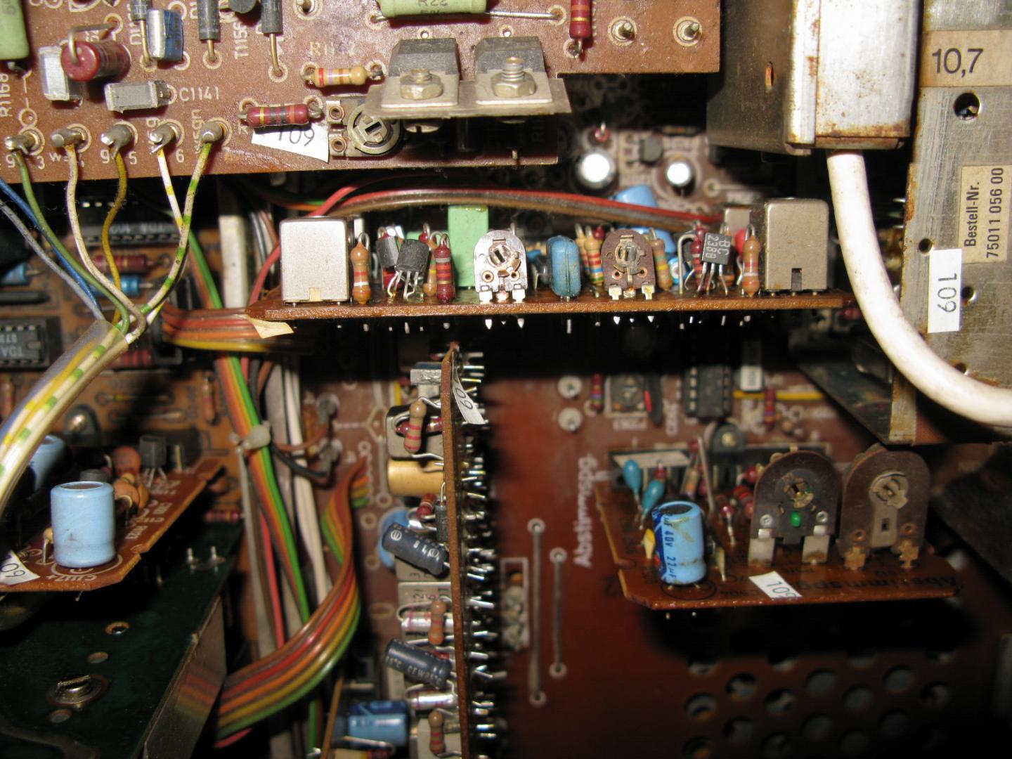

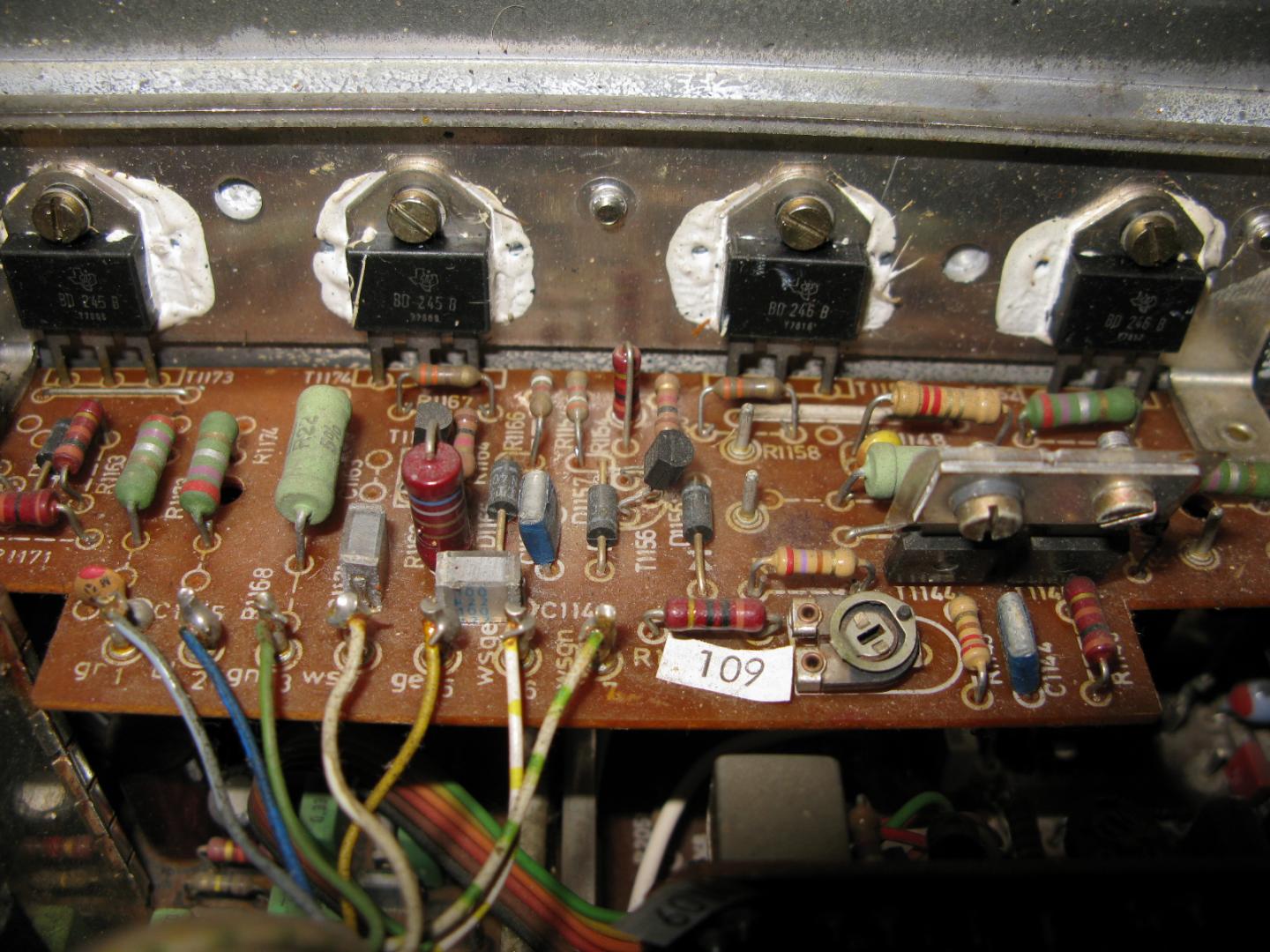

Za chwilę wrzucę trochę zdjęć wnętrzności, to może ktoś zobaczy, co może być nie tak.

Trochę więcej rozebranych fotek:

Może to jakieś WO padły na wejściu? Tam są TDA1029. Czy po wymianie nie zepsuje mi to jakości sprzętu?
