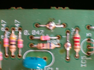

Chodzi mi o zidentyfikowanie elementu który na pierwszy rzut oka(mój) wygląda na opornik malutki. Jednak pomier miernikiem budzi moje obawy iz to nie opornik. Na płytce opisany jast następuąco 0.047 i drugi rodzaj tego samego elementu 2200P. Prosze o pomoc może uda mi sie zamieścic foto tego elementu. Wygląda tak jak opornik tyle że mniejszy i tak jak opornik ma kod paskowy. z Góry dziękuje za pomoc

potwierdzam w technolach kondensatory i oporniki wyglądają tak samo a różnią sie tylko kolorem obudowy jeżeli obok elementu jest symbol c.... to na 100% jest to kondensator

Ponieważ nie podał wyników pomiarów tych elementów, przyjąłem założenie, że są to kondensatory. Ale zgadzam się z Tobą, że warto zdjęcia obejrzeć, gdyż mogą to być równie dobrze cewki indukcyjne/dławiki.

Dodaje foto i jeżeli sie komuś uda to zidentyfikować i na przykład będzie to kondensator to o jaki pytać w sklepie, jaki typ: caramiczny, elektrolityczny, czy jeszcze inny. Z góry dziękuje za pomoc.

może najlepszym wyjsciem było by danie tego jakiemuś elektronikowi żeby to pomierzył multimetrem wtedy będzie 100% pewności bo na oko to wygląda na kondensatory ceramiczne 2,2nf i 47nf
Zdaje mi się, że na obu zdjęciach pod tymi elementami widać dwie pionowe kreseczki (sitodruk), a jeśli tak, to mamy taki oto symbol: --||-- co zanczy że to kondensator. '0,047' to 47nF, a '2200p' to 2,2nF.
