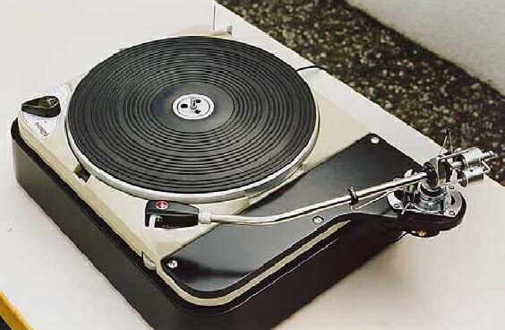

-kupno TD 125 i przerobienie go na wersję L czyli pod 12 cali - problem jest tylko z przednim aluminiowym panelem, reszta jest taka sama w obu wersjach.
-Kupno części z ramienia SME 3009 - podstawy i łożysk i części do AS - myśle, że jakieś 500-600zł
-kupno zestawu do upgrade'u na sme 3012 -
-zrobienie ciężkiej plinty
TD 125 wyobrażam sobie tak jak tu na zdjęciu. Ale to tylko moja opinia, ja lubie te starocie, 3xx to już inna epoka.

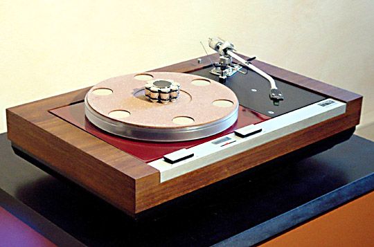

Żeby Ci było jeszcze łatwiej w podjęciu decyzji - tu masz odpicowane bebechy 124 i drugie zdjęcie z SME 3012 i klasyczną plintą:)
Ten gramofon jest trochę jak Corvetta z 1959, z resztą to ta sama epoka...tylko to niestety droga zabawa, zrobienie ładnej plinty+porządne ramie...Może kiedyś pójdę w tą stronę, narazie jestem w wersji budżetowej - lenco L78.
