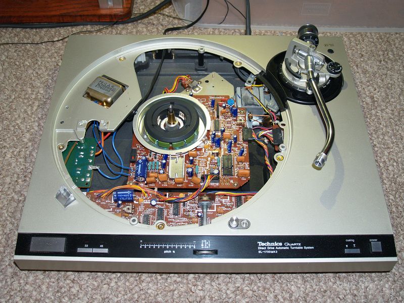

Jak patrzę na:
- automat, to powoduje, że pusta obudowa robi za pudło rezonansowe.
- plastik, jak wiadomo świetnie "tłumi"
- transformator i elektronikę pod talerzem...
to wszystko we mnie krzyczy, że to nie ma prawa grać.
Acz nie słuchałem go i mogę się mylić. Być może rzeczywiście pomimo tych wszystkich uchybień audiofilskich gra, a nawet walcuje większość na swojej drodze :)
Jak Zagra?
P.S. Direct Drive z kwarcem wcale nie musi stanowić o stabilności dowodów, czego dowodem są filmiki Excela. Pływa mu, że ho ho.

Kangie zaproponował fajną wkładkę a Frywolny jak zwykle niezbyt poważny ale prawdę samą napisał:
Jeżeli masz dwie prawe ręce to można:
- automatykę wyłączyć
- pudło wykleić matami bitumicznymi (chyba Ryszard_pp sporo o tym pisał)
- trafo wywalić na zewnątrz
Po takiej kuracji pacjent albo będzie pięknie śpiewał albo ...... :'(

Tak Frywolny patrząc na to zdjęcie można się ostro pomylić i napisać coś takiego jak Ty.
Akurat w tym modelu plastiku jest tyle, co ta czarna listwa z nadrukami widoczna na fotce.
Jest to półautomat, winda sterowana silnikiem , powrót ramienia na widełki automatyczny z możliwością całkowitego jego wyłączenia. Pole magnetyczne transformatora jest tak małe i dodatkowo tłumione przez odpowiednio wykonanie obudowy i samego talerza. Stabilność obrotów wymusza moc silnika wspomagana kwarcem. Chcąc zmusić kręcący się talerz do zgubienia stabilizacji obrotów trzeba trochę siły w to włożyć. Polecam pomacanie i posłuchanie takiego sprzętu a na pewno zmienisz zdanie i nabierzesz trochę szacunku do starych rozwiązań technicznych.
