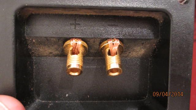

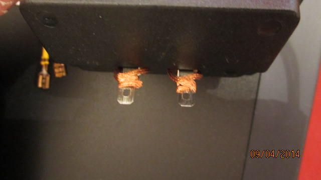

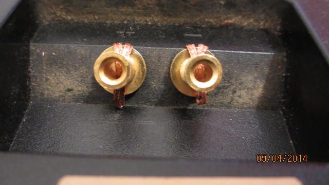

Zapodaje foto z innego gniazdka.Zasada jest taka sama.
I kable do zwrotnicy przylutowac do zaciskow blisko miedzianych plecionek.
Jeżeli zwrotnica nie jest mocowana do zacisków ale lezy na osobnej płytce, praktyczniej będzie do kabla ze zwrotnicy dolutować oczko alboi wręcz goły kablel okręcić dookoła śruby i przykręcić nią do zacisku. Blaszki gniazd się bardzo cięzko lutuje, zwladzacz takie droższe które maja solidne blaszki niklowane. W kolumnie DIY połaczenia skecane są łatwiejsze do serwisowania. Można zawsze rozkręcić zamiast ciągać zwrotnicę z polutowanymi kablami, za każdym razem kiedy najdzie nas ochota na jakieś eksperymenty. Przy tym dają równie solidne połączenie.
