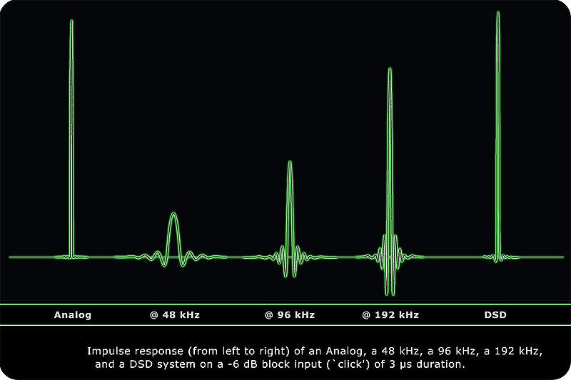

co do DSD wystarczy nawet zajrzeć do anglojęzycznej wiki, żeby dalej sobie poszukać nt. problemów tego formatu
mimo całej propagandy prawda jest taka, że w jego wprowadzeniu nie chodziło wcale o jakość dźwięku
w tym kontekście nie dziwi fakt, że gęste formaty PCM najczęściej wygrywają w subiektywnych porównaniach z DSD, podobnie jak kiedyś przetworniki wielobitowe PCM z 1-bitowym bitstream, nawet zastrzeżenia są formułowane podobnie
wklejone wyżej porównanie jest marketingowym uproszczeniem dla celów reklamowych DSD

wykresy nie są marketingowym chwytem tylko teoretycznym porównaniem formatów, natomiast twój przyklad to kombajn audio video za 5000 usd, mozna się przyczepić, że 'wszystko w jednym' i stosunkowo niedrogo? twój wykres pokazuje odpowiedź impulsową dla opcji cd a gdzie tu porównanie z sacd? problemy formatu sacd są po to, zeby je rozwiązywać, a odsłuchy o których mówisz, rzekomo korzystniejsze dla gestych pcm, uwazam za subiektywne w obliczu kiepskiej jakości nagrań studyjnych uzywanych do testów, jak mozna testować hi-end na nagraniach studyjnych, w których uzywa się np mikrofonów akg c12vr, to są akustyczne "armaty z przysmarkaną lampą"

i ta podziałka czasowa w milisekundach?!?!?! przecież ten czas jest tu najważniejszy, to milisekundy czasu trwania stanu nieustalonego w przetworniku decydują o wrazeniach dźwiękowych, a te dzwonki są do pominięcia
nie dla porównania z SACD to wkleiłem tylko dla pokazania, że PCM 48 kHz nie zawsze wygląda jak we wklejonym przez Kolegę reklamowym obrazku dla naiwnych
? a na obrazku wklejonym przez Kolegę to podziałka jest w czym? bo jakoś nie widzę ;-)
na pewno podziałka jest jednakowa dla wszystkich formatów, czytałeś objaśnienie pod rysunkiem?
a w mojej wklejce jest "niejednakowa"?
w twojej podziałka czasowa jest na pewno wielokrotnie większa co daje efekt 'strzelistości' impulsu, twój impuls na moim wykresie wygląda mniej okazale

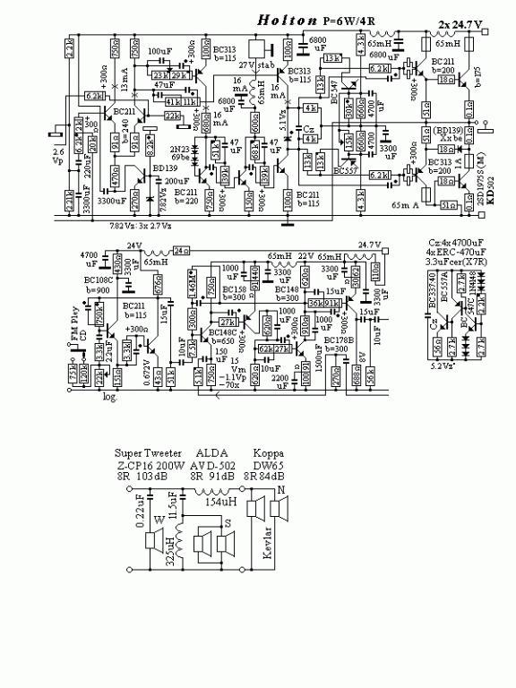

Nie jestem elektronikiem z zawodu, ale nie lubię aby coś mądrze pisać i nie przedstawić tego prościej, np.:
Tworzone są nowe rozwiązania sprzętowe i programowe mające na celu zmniejszenie zniekształceń krótkoczasowych (niestacjonarnych), które w przeciwieństwie do klasycznie definiowanych zniekształceń mają zdecydowanie większy wpływ na subiektywnie postrzeganą jakość dźwięku.
Jako amator projektant audio rzeczy wiem co to są te zniekształcenia krótko czasowe- niestacjonarne, to znaczy takie że nawet się ich nie da zmierzyć, a powstają one wypadkowo z nie dokładności wykonania końcówki mocy: po prostu wzmacniacz robi się całkowicie symetrycznie i liniowo i począwszy od napięciowej klasy A jej symetria wyjściowa napięcia nie może być zmieniona obciążeniem tranzystorów komplementarno-sterujących i potem też obciążeniem tranzystorami mocy, czyli tego wszystkiego nie można kompensować tylko tranzystorami mocy, ale wszystko inne też musi być symetryczne i liniowe i stabilnie temperaturowo. Dopiero wtedy sprzężenie zwrotne nie musi uwzględniać tych złych wypadkowych i nie mierzalnych impulsów, co do tego przeszkadzają działać dla niskich tonów, że ich w ogóle nie jest słychać i na dodatek głośniki wysoce zniekształcają, a dla precyzyjnego wzmacniacza nie, nawet więcej jak nie, bo dzieją się takie rzeczy jak niskie tony łatwo przenikają przez mury i to nie dużą mocą, a rezonanse membran głośników są wielkie, nawet nie dużą mocą i wieją akustycznym wiatrem dźwięków.
Zatem nic poradzą naukowcy, bo tylko trochę nie precyzyjny wzmacniacz, nawet o bardzo małych zniekształceniach i nawet drogi nie ruszy membran głośników nisko tonowych i nadal to jest lipa, czyli jest to krytyczna precyzja jakości wzmacniacza -kto jest tak uczciwy że wszystko ludziom dobrze zrobi?
Jedynie coś mogą pomóc zwrotnice głośnikowe 12dB/oktawę, ale czynią one za głuchy dźwięk, pozbawiony detalu środka pasma.
Sami możecie sobie zrobić wzmacniacz, ale obecne tr.mocy nie mają większej liniowości prądu kolektora jak Ic=1Ap, co dla głośnika Rg=8R daje moc wzmacniacza jedynie P=5W lub trochę więcej, aby tylko było P=6W -Hi Fi.
Właśnie tylko na jednym forum są podawane czysto klasyczne wzmacniacze, jeśli chcecie sobie je ściągać na to forum to proszę, bo są tam moich własnych projektów aplikowane na czyste Holton wzmacniacze: elektronika dla wszystkich.fora.pl

prawdopodobnie zniekształcenia przy przejściu przez zero to zniekształcenia skrośne, są to zniekształcenia typu nieliniowych, wystepujące we wzmacniaczach klasy b, w których dodatnie i ujemne półokresy są realizowane przez oddzielne, komplementarne sekcje wzmacniacza, uzyskanie szerokiego pasma wzmacniacza wiąże się z ryzykiem jego wzbudzania, dlatego sprzężenie zwrotne zapobiega temu jednocześnie pogarszając walory dynamiczne wzmacniacza, które są dla słuchacza ważniejsze niż zniekształcenia nieliniowe, producenci sprzętu audio unikają publikowania zniekształceń tim, bo obnażają one niedoskonałość formatu cd oraz mikrofonów wielkomembranowych i kolumn dynamicznych
Owszem zniekształcenia skrośne są, ale nie powodują aż tak złej pracy wzmacniacza, tylko że wpływają na jego jakość, ale nie decydują.
Podam dla ciekawości że w tr.mocy dodanie szeregowego rezystora bazy Rb=775R już znacznie minimalizuje zniekształcenia skrośne, ale tego w wzmacniaczach nie można stosować, albo się bawić w wzmacniacze słuchawkowe, konstrukcji jak wzmacniacze mocy, z tym że stosując rezystory emitera i szeregowy rezystor bazy, aby oporność wejściowa takiego tr.mocy była z tymi dodatkami większa jak 775R.
Do czego ja w ogóle zmierzam: dla złego wzmacniacza głośnik dodatkowo generuje znacznie większe zniekształcenia jak normalnie je ma(nie ważne czy wzmacniacz ma małe zniekształcenia osiągnięte tylko sprzężeniem zwrotnym), a dla dobrego wzmacniacza głośnik nie tylko ma zniekształcenia jakie normalnie ma, ale nawet są mniejsze, bo wzmacniacz na to pozwala i wtedy swobodne rezonanse membrany symetryzują przebiegi wzmacnianego sygnału, po prostu bezwładnością mechanicznego rezonansu membrany.
Wniosek cała końcówka mocy musi być wykonana symetrycznie i liniowo, bo inaczej nigdy osiągnie się normalną i bardzo dobrą pracę głośników.
Dlatego zachęcam do samodzielnego wykonania precyzyjnego wzmacniacza, czysto klasycznej techniki, i to nie dużej mocy, bo trudno jest dostać tr.mocy o odpowiednio dużej dynamice liniowości prądu kolektora.
Teraz sami wiecie że każdy nie precyzyjny wzmacniacz, choćby najdroższy nie jest wart zainteresowania, a moc nie jest aż tak ważna, bo dla dobrego wzmacniacza poczucie mocy w pasmie sygnału w ogóle nie musi odpowiadać dużej mocy wzmacniacza.

symetria i liniowość wzmacniacza zawarta jest w parametrze <zniekształcenia nieliniowe>, gdyby wzmacniacz był niesymetryczny to miałby duze thd, natomiast bezwładnośc membrany głośnika jest zjawiskiem niepożądanym, bo wprowadza zniekształcenia tim, czyli opóźnia reakcje głośnika na pojawienie sygnału sterującego (słaba odpowiedź impulsowa), dlatego najlepsze są kolumny elektrostatyczne bo mają membrany pojemnościowe, kilkaset razy lzejsze od dynamicznych
Nie chcę się wymądrzać ale miałem na myśli małe amplitudy sygnału, które membrana symetryzuje i dlatego nadąża to robić.
Mój wniosek dotyczy w ogóle zniekształceń w wzmacniaczu i stwierdzenie że nawet duże sprzężenie zwrotne nic pomaga, aby głośniki nie chciały zniekształcać, bo głośnik widzi starania sprzężenia zwrotnego i mimo wszystko zdąża na nie źle reagować i dlatego wspomniałem o zwrotnicach głośnikowych 12dB/oktawę, które moim zdaniem powinny coś poradzić z tymi nie mierzalnymi impulsami pracy sprzężenia zwrotnego i nawet jest różnica, bo wtedy nisko tonowe grają dla filtrów 12dB/oktawę o wiele niżej jak środek pasma, a wręcz jest to czasem jak przepaść.
W młodych latach bawiłem się zrobionym wzmacniaczem i potrafił bardzo dobrze zagrać i była to tylko dokładność wzmacniacza, bo głośniki były te same, oraz miałem na zamówienie odbiornik Meluzyna i rzeczywiście wtedy go robili dokładnie i mnie obciążony na wejściu wzmacniacz szumiał jeszcze bardziej jak na FM, a dla niskich tonów nie było przeszkód i u sąsiada na szklanych pułkach rzeczy się przesuwały, a szyby tak grały jak bębny i bałem się czy nie pękną. Głośniki w kolumnach klekotały jak bociany, bo cewki uderzały o magnesy i większego wychyłu membrany być nie mogło.

Zrobiłem ten schemat przed chwilą, z łatwością dostosowałem do łatwo osiągalnych tranzystorów KD502, chociaż są też dobre albo lepsze polskie BUYP52, BDY24 -tranzystor serii 2SC... jest tranzystorem w danych katalogowych Hi Fi i taki jest, bo mam jeden taki pomierzony egzemplarz, o wzmocnieniu b=155 i liniowy do Ic=2Ap, a w układzie wystarcza liniowość do Ic=1.7Ap.
Nawet bozia nic wam lepszego poda i lepszej kolumny też nie potrzeba.
Aby być w temacie to zastosowałem automatycznie dynamiczną stabilizację prądów spoczynkowych, odwracacz fazy dla sterowania dolnego tranzystora klasy A, jako para turbo kl.A symetrycznie sterująca tr. sterujące tranzystory mocy.
To wszystko można prosto przyśpieszać kondensatorkami -wręcz miła zabawa na oscyloskopie. Czyli zniekształcenia TIM z głowy, oraz szeregowe rezystory bazy zabezpieczają układ przed zniszczeniem i zmniejszają zniekształcenia skrośne.
Luźne sprzęganie stopni wzmocnienia daje większą stabilność temperaturową i o wiele mniejsze zniekształcenia inter modulacyjne, ale wskazane i niezbędne jest stosowanie ekranów wewnętrznych i inne najogólniej precyzyjne techniki aplikacji układu.
