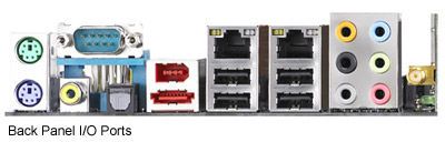

3. PC z kartą muzyczną Realtek ALC882M High Definition Audio 8-channel CODEC
Support Multi-streaming, Jack-sensing and Jack-retasking functions
Anti Pop Function
Coaxial, Optical S/PDIF out on back I/O port

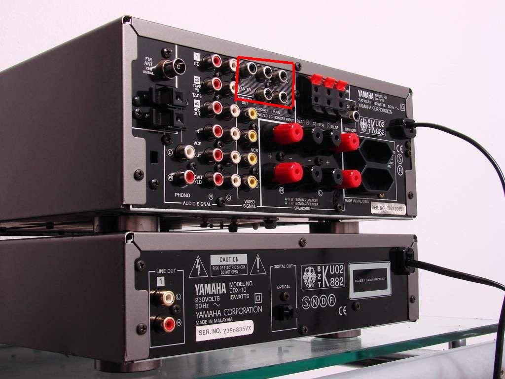

Obecnie Yamaha jest podłączona zwykłym kablem z końcówką "jack" do karty muzycznej. Jednak mam wrażenie, że przez takie (prymitywne) podłączenie nie ma mowy o dźwięku przestrzennym.
Czy podłączenie za pośrednictwem kabla optycznego załatwi sprawę i amplituner prawidłowo będzie otrzymywać i dystrybuować dźwięk na głośniki, aby w filmach w końcu usłyszeć efekty audio, czy muszę amplituner rozbudować o dodatkowe urządzenie?

Połącz SPDIF optycznie , ustaw w kompie to co trzeba , zarzuć film z DD , ustaw w amplitunerze dla wejścia optycznego input mode Auto ( lub cyfrowe , jeśli jest takie ustawienie ) .
A on ma wogole wejscie optyczne?? Jeduna możliwość do podłączenie z wykorzystaniem wejścia analogowego 5.1 i wyjść w kolorach zielony, czarny i pomarańczowy jako wyjscia dla wszystkich kanałów z karty dźwiękowej. 3 przewody dżek 2x chinch
, a grom wie , spojrzałem i pomyślałem , że to zaślepki od wejść . Pytający niech napisze jaki ma amplituner , bo mu nie wyszło .

realkrys - Masz rację. Spojrzałem i amplituner który opisałem Yamaha RX-V10 nie ma wejścia optycznego. Podobnie jak czester15.30, wziąłem wejscie antenowe za zaślepki do SPDIF.
Czyli tak jak pisał realkrys - podłączenie analogowe. Kable z jakimi końcówkami? 3 przewody "jack" mają przejść w 2x "chinch"?

Czy na koniec mogę Was poprosić o radę jak podłączyć moją Yamahę do PC - 3 przewody "jack" mają przejść w 2x "chinch"??
Dokładnie
A później tylko w ustawieniach karty dźwiękowej odpowiednio to ustawić

Najlepiej jakby to były przewody dedykowane do PC gdyż wyjścia z karty dźwiękowej są inaczej lutowane od tradycyjnych. Ja takie przewody zamawiałem w sklepie elektronicznym i robili na zamówienie na miejscu. Koszt śmieszny,
Przejściówka jack- 1 RCA Mono . Patrz na kolory ( w sumie na tych wyjściach w kartach nie znam się ) .
